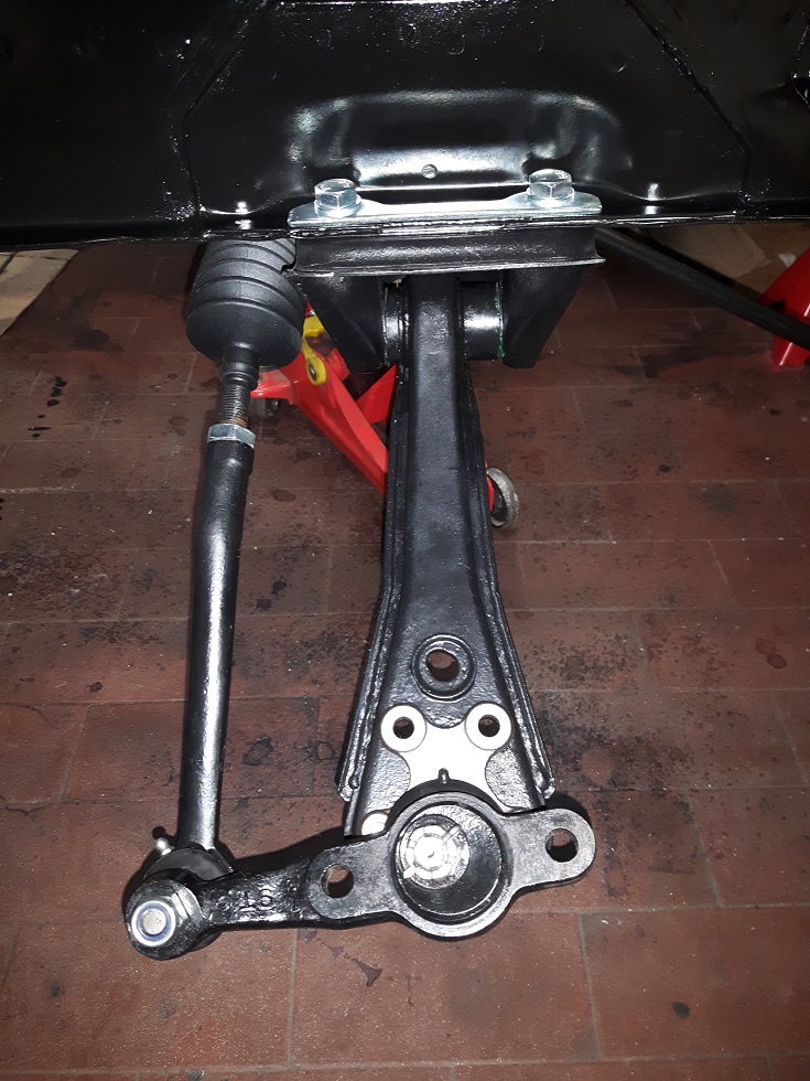

Verjetno ker je oboje masa in barva nek poliuretan in masa ker je enokomponentna jo je topilo v barvi zmehčalo. Se bo posušilo po moje ni panike.
grega983
Posts: 882
Joined: 09 Jan 2013, 20:02
Location: Fram
Post by grega983 » 07 Nov 2016, 08:38
Jz na delti nisem imel te sreče. Po nanosu bodija se je tesnilna masa pričela veselo krčiti. Body se tam seveda ni posušil. Sledilo je odstranjevanje večine tesnilne mase in nov nanos. Tokrat od drugega dobavitelja.
Posts: 1674
Post by Opelpower » 07 Nov 2016, 11:52
eugene wrote:Verjetno ker je oboje masa in barva nek poliuretan in masa ker je enokomponentna jo je topilo v barvi zmehčalo. Se bo posušilo po moje ni panike.
Tako je, večina teh enokomponentnih tesnilnih mas je na pur osnovi, in jih katera koli pur ali akril barva malo 'namehča'. Če imaš srečo se bo to čez kake 7-14 dni strdilo.

I guess I'm lucky...zadeva se je že na ene 95% posušila... :D
Čista nagrada je tole sestavljat! 8-)

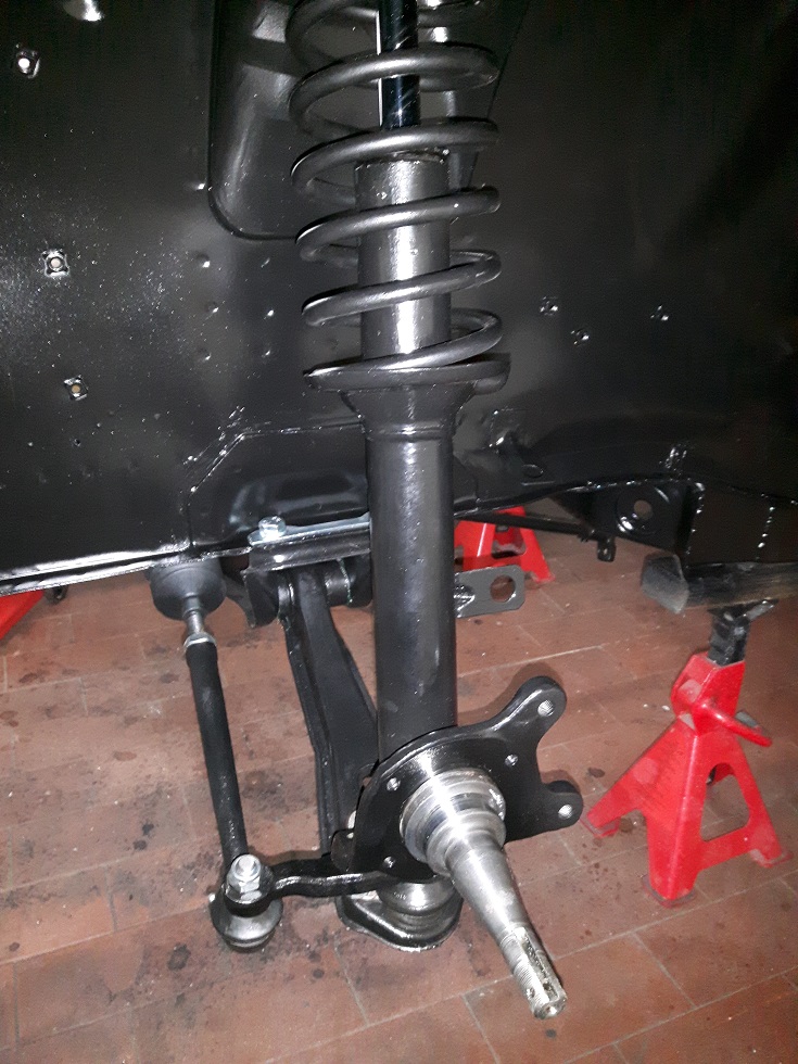

Da ne boste ugibali...namontiral bom toliko podvozja, da se bo avto dalo premikat, potem pa gre na barvanje. Po barvanju pa še body čez (+ vosek kjer bo pač potrebno). ;)
