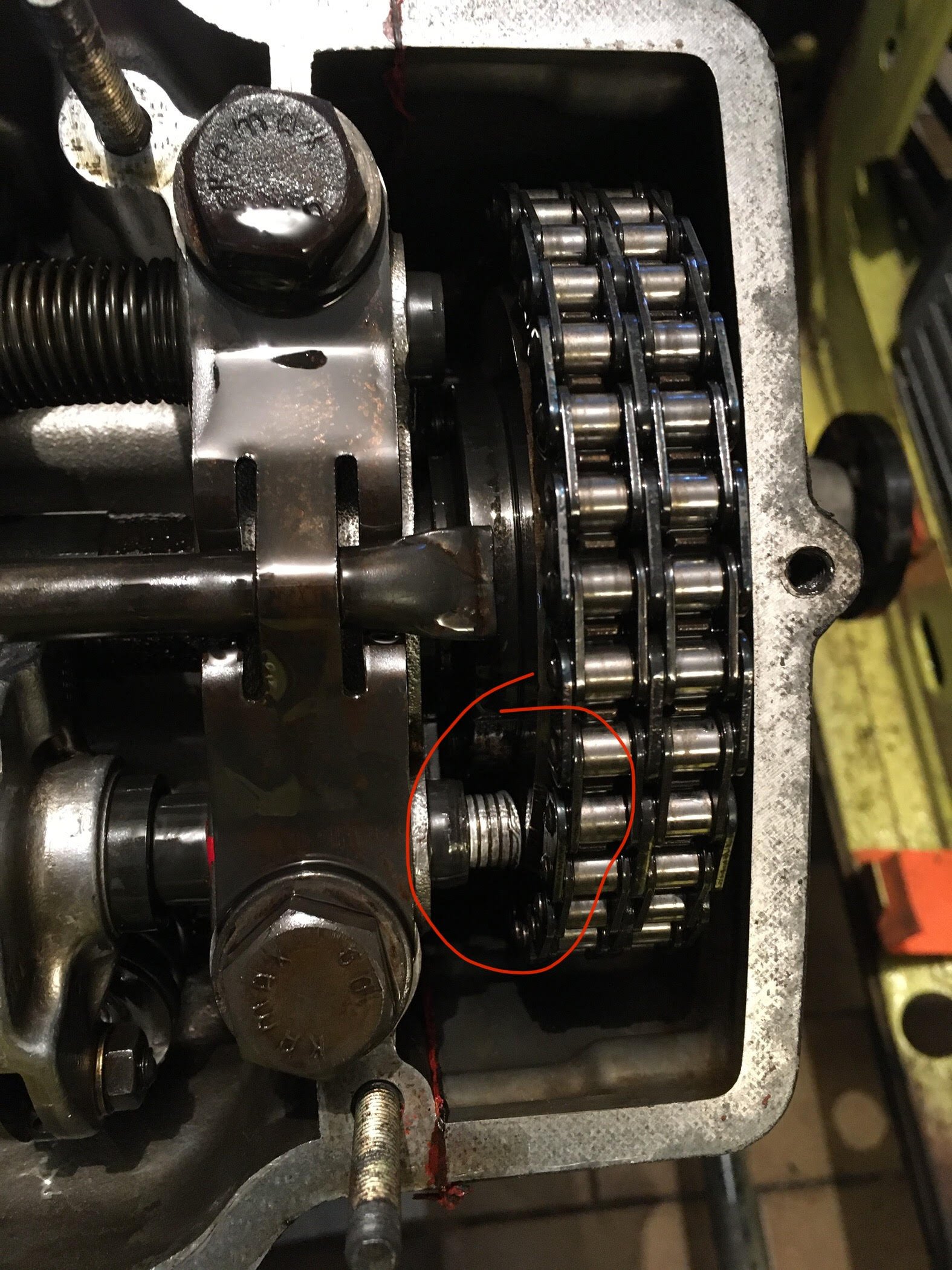

Za post sem se odlocil ker vem da vas tehnologija zanima in kaksne dogodivscine. Odvil sem pokrov glave motorja, da malo naoljim povsem suho glavo. Odkril sem anomalijo, ki se je ze zgleda zgodila pred xx leti, ko sem ta avto vozil se kot moj edini avto, zgleda sem bil blizu slabega konca za motor.
Seveda nam google vse pove, spoznal da nisem edini kateremu se to zgodilo, in s tem vas tudi opozarjam da vsi ki imate m10 ali m30 precekirajte tale STOPFL :) Res so to ene najboljsih motorjev ampak imajo tudi kaksne finte (ocitno). Na res starih original masinah jih niso vredu (zalepili) in se ocitno kr dogaja da zadeva zleze in sovjega mesta. Ce se do konca pobrusi ob zobniku odmicne gredi lahko tudi izpade. Posledica upad pritiska olja v sistemu in ja pade lahko v verigo. Skratka vrzite malo pogled na to zadevo ko stelate ventile :)

tile sotpflni pa so alu, in tega sem kr privijacil na mesto, tako da pritisk olja spet spila.
