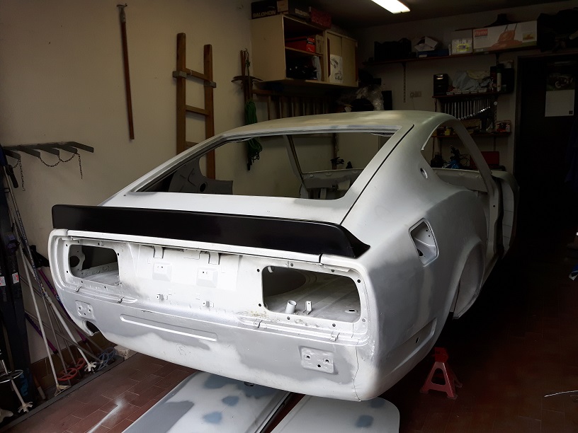

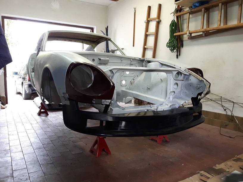

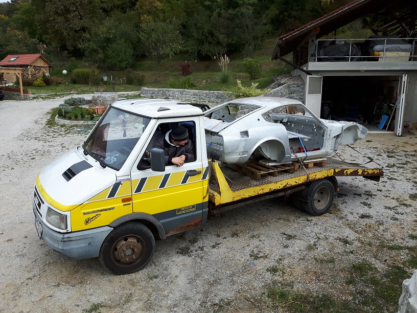

No tako, avto je kleparsko končan! Seba je res naredil vrhunsko delo, ko mi je kazal kaj še ni ok in kaj bo še popravljal sem res videl, da gre v nulo... 8-) Zelo priporočam in upam, da bo delal še kakšen hud projekt! :P
No pa pejmo iskat...
Seveda sem na zadevo takoj nataknil sprednji spojler...
...in še zadnjega. Ducktails so očitno trenutno in! :D

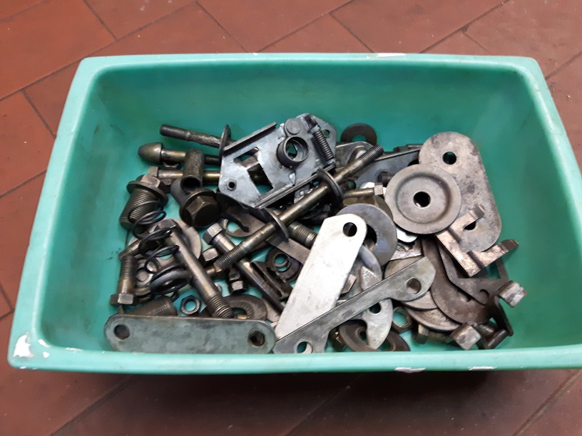

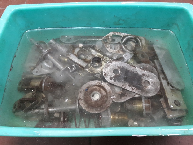

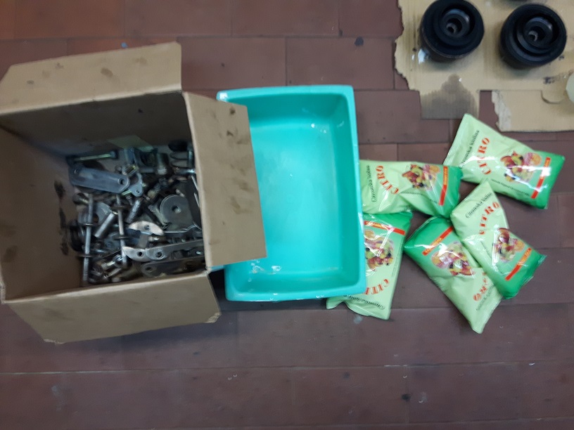

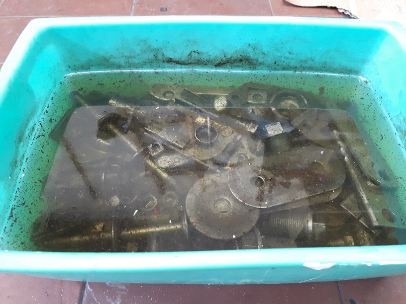

No prejšnji teden sem se tudi lotil drobnega materiala. Najprej z drat krtačo spucano, potem pa v citronsko kislino.
Po 1h:
Po 12h:
Potem očiščeno v bencinu:

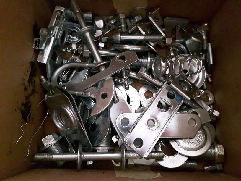

In pocinkano:
Tale citronska kislina res fino požre rjo in tudi staro barvo namehča. Po 12h v kopeli je iz vijakov tudi star cink pobralo. :shock: Pa še eko-friendy je, brez mrtvaških glav...v trgovini na oddelku za peko... :lol:

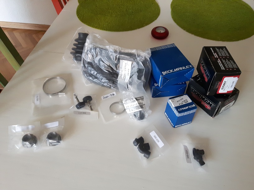

Aha pa še en paketek iz USA je prišel, tokrat seti za obnovo sprednjih in zadnjih zavor, neka tesnila, manšete polosovin in menjalne ročke...
