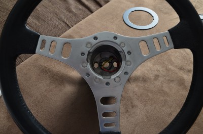

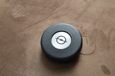

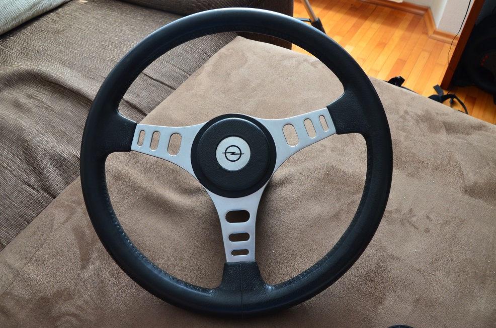

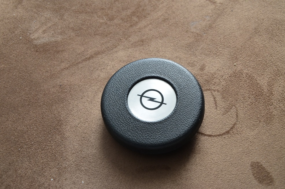

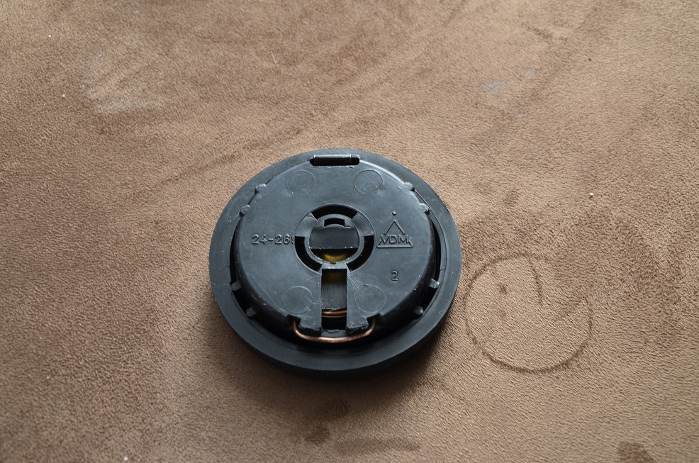

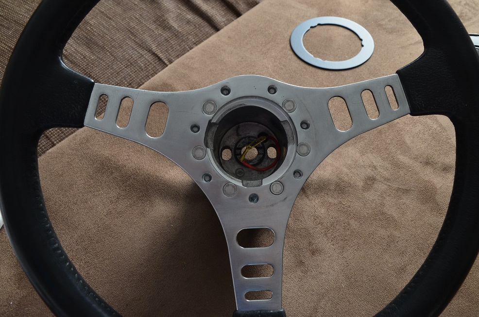

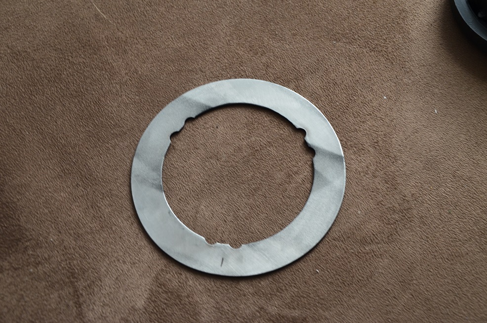

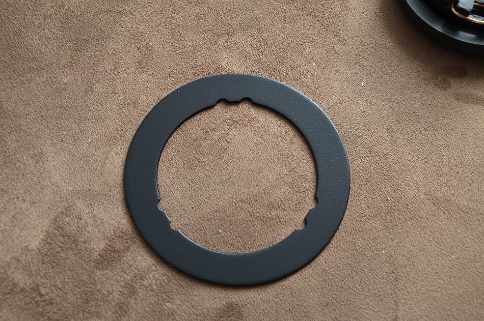

Anzee wrote:Lahko kombiniras z originalnim gumbom dvokrakega volana. Ne bo tako lepo kot originalni trokraki, ker se vidi bere/vijake, lahko pa narediš še eno puso ali nekaj podobnega, da zakrijes to. Bom probal kakšno fotko izbrskat ko sem imel tako.
Receno storjeno.
gumb dvokrakega volana
inoxs maska
inoxs maska
porezkan volan
porezkan volan
koncni izdelek
koncni izdelek
Posts: 2039
Re: Oranzni hrcek Opel Kadett City (Rusty Arrow)
Post by Anzee » 19 Aug 2018, 16:08
Wow! Dejansko zgleda se boljse kot sem pricakoval! Respect!
Post by ZiZa » 19 Aug 2018, 20:06
Res ni slabo! Pa še bl pri miru je kot original :lol:

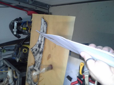

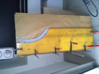

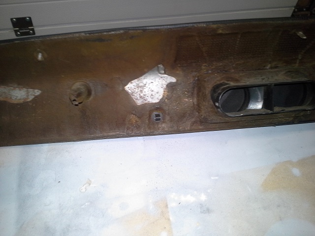

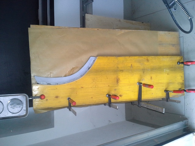

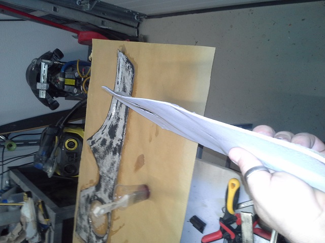

No nic se ne pociva in ce bo vse prav gre jutri na barvanje. Varjenja je konec, temeljne tudi, tako, da ce bo vse prav gre na barvanje. Sedaj pa notranjost, zdrobljene stranice pri zadnjih sedezih sem obnovil ostale so mi se stranice v pritljazniku. Montaza zvocnikov ter "vlaga" je pripomogla, da so se zelo deformirale. Razmisljal sem kako to resiti in pomislil na star pregovor "klin se s klinom zbiva" in tako stranice dobro namocil v vodi, uravnal med dvemi deskami ter nato posusene ojacal s poliester vlakni.
Sedaj pa s cim pobarvat, da bi dobil cim bolj originalni efekt? Strukturni spreji so za moj obcutek prefini kaj uporabiti?
Posts: 2039
Post by Anzee » 02 Sep 2018, 23:54
L4Uk0 je svoje panele na kadettu prestrihal z body sprejem (ne strukturnim ampak prav body) ter nato postrihal s crno. Men se je zdelo super!
Upam da bo vse prav in da bo jutri na barvanju avto 8-)
Post by DS71 » 03 Sep 2018, 11:22
dobi se bumper barva v kilski piksni ki je zelo gosta in se jo šprica z pištolo ..se pa grobost fino koregira z redčenjem ..pač je treba malo preizkusov ampak je spekter grobosti zelo širok. Pol pa čez pač z neko barvo ..najbolj je kakšen 2K polmat ,mogoče tudi poliuretan

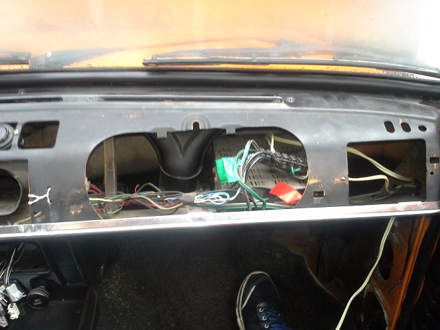

Kdo bi si mislil, da ima kadett pod armaturno plosco toliko elektronike. :)

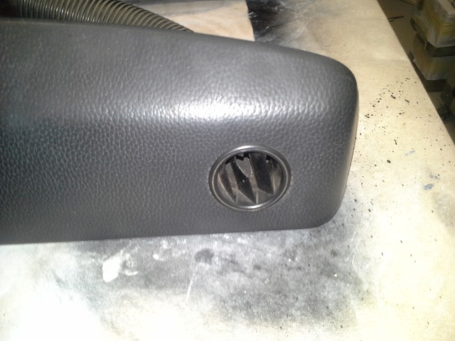

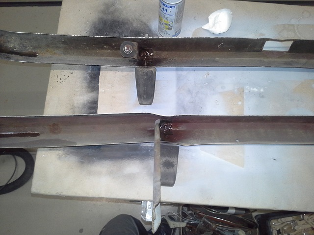

Avto je sel od hise zato se ukvarjam z notranjostjo. Na armaturki sem razpoke zalil s poliestrom del notranjosti pa poizkusno nabizgal z bodyjem. Sedaj cakam na kit za popravilo armature pa, da vidimo kako v resnici izgleda. Potrebujem pa v kolikor po normali ceni komu ostaja naslednje zadeve.
Zlomljena resetka.
Manjkajoci fiksirni element.
Sedaj pa se tisto kar mi ze od samega zacetka slabi. Odbijaci kar se tice kroma niso tako slabi, vendar je sprednji zelo zvit. Ima kdo idejo kako ravnati brez, da bi krom mocno "poskodoval".
l.p.
Posts: 2744
Post by pero27 » 08 Sep 2018, 21:06
Jst sem en komplet zravnal z kombinirkami podloženimi z gumo od zračnice in potem še z rokami, na kromu se ni poznalo nič. Ti odbijači so mehki ko alufolija za ravnat...
