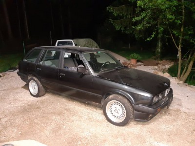

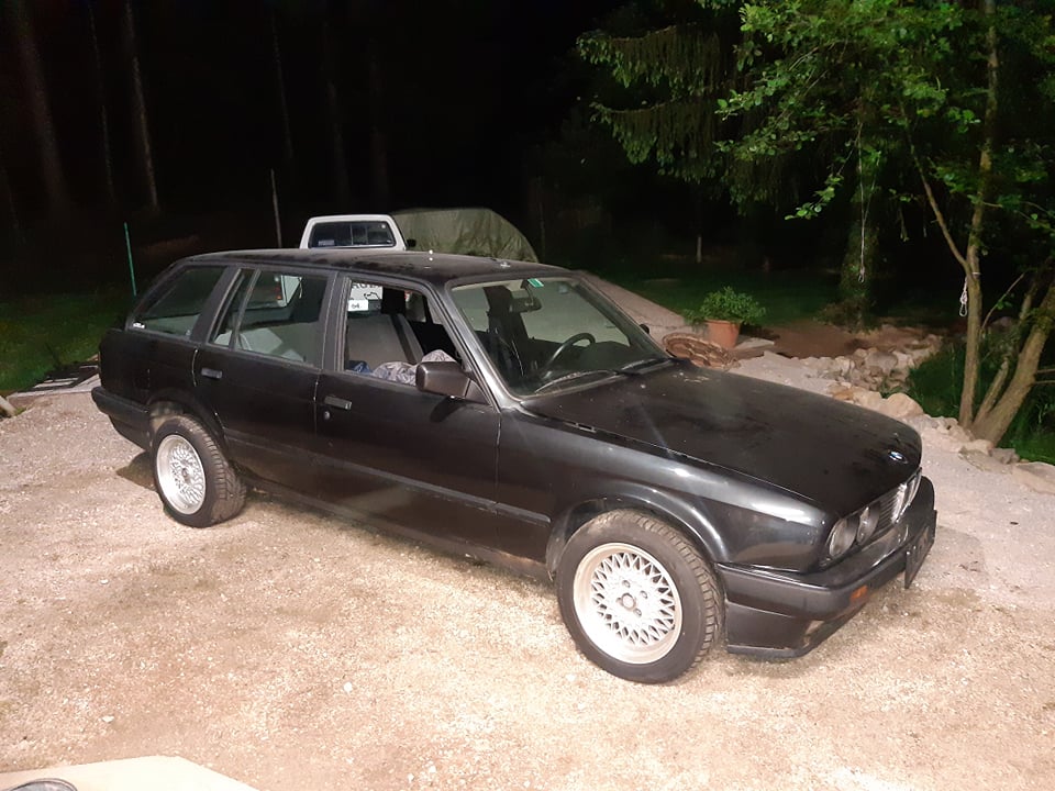

Mi pa ni dalo mira, kaj naj z vsemi kosi, ki sem jih že kupil in nabral za touringa, zato je sledila edina logična odločitev:
Rabim še enega touringa :wave:
