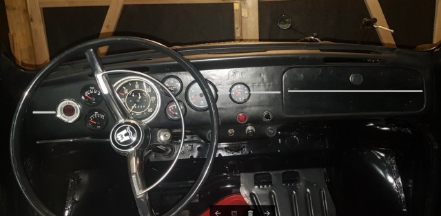

Namen jih imam upasati v linijo, za predstavo slika spodaj
Glede na to da pridejo rozete števcev krom bo po mojem mnenju dobro zgledalo.

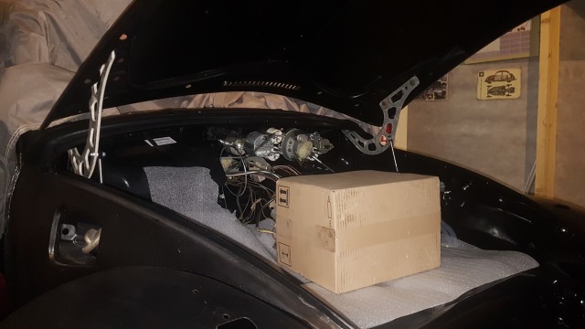

Zavore, manjkala je še posodica in zavorna tekočina.
Posodica in cilinder povezana z gumjastimi cevmi, v originalu je vmes kovinska cev,
pomoje več stikov, več možnosti za puščanje...
Pred časom sem dobil na laser odrezane alu pante sprednje havbe, za test montirani.
Novi odbijači
Re: VW 1300 1971l.
Post by DS71 » 03 Feb 2017, 21:21
mojster,da ne boš brez bremz ostal .. niso cevke brez pomena kovinske ;) Al to si dal samo od rezervarja do cilindra ?

Hehe itak, od rezervarja do glavnega bremz cilindra :D mogoče malo dvoumno napisano...
Se mam preveč rad da bi na bremzih šparal :)
Vse je novo/obnovljeno, pletene gibljive zavorne cevi...

Tomy wrote:Hehe itak, od rezervarja do glavnega bremz cilindra
Sej so drgac cevi ki "prenesejo" zavorno tekocino? Ker vecina klasicnih gumi cevi v prisotnosti zavorne tekocine nakuha in razpade - bad idea! :)
Tomy
Posts: 91
Joined: 22 Oct 2015, 19:03
Avtomobil: VW hrošč 71l.
Re: VW 1300 1971l.
Post by Tomy » 04 Feb 2017, 20:12
Anzee wrote: Sej so drgac cevi ki "prenesejo" zavorno tekocino? Ker vecina klasicnih gumi cevi v prisotnosti zavorne tekocine nakuha in razpade - bad idea! :)
So za zavorno tekočino, oziroma bi naj bile.. kupjene pri hoffmann-speedster:
https://de.hoffmann-speedster.com/kaefe ... uessigkeit
Na sami cevi sicer ne piše nič, po izgledu je pa enaka originalu.
