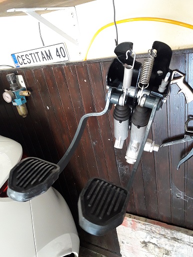

A pleh na podnu že v originalu nima sfolcanih nobenih ojačitvenih profilov?
Posts: 487
Re: SIMCA 1005
Post by jur76 » 12 Nov 2017, 11:34
Ne nima, samo spredaj pod pedali, kar smo seveda izdelali. Smo pa pozabli zvrtat luknje za čepe.

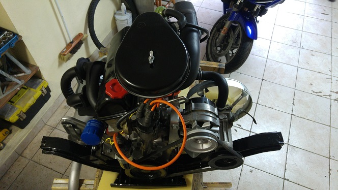

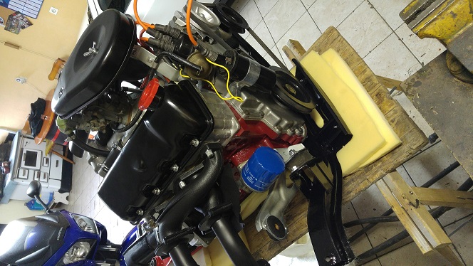

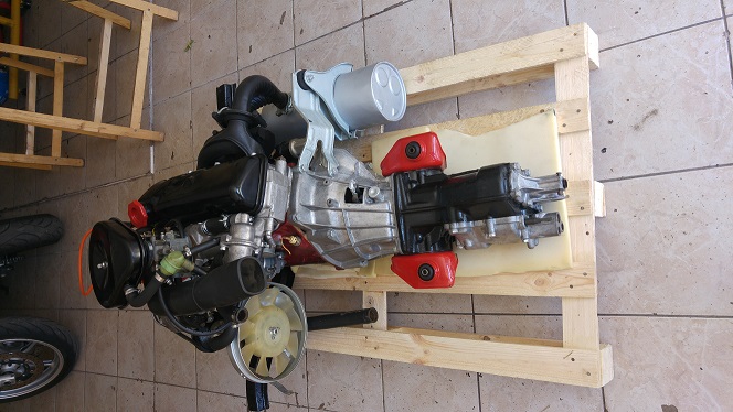

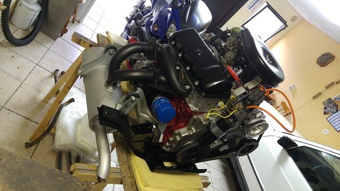

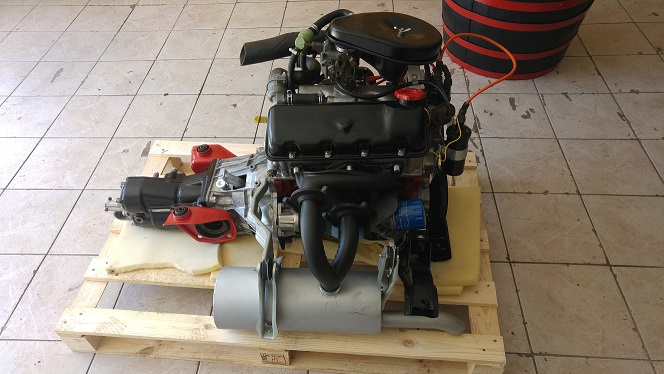

Post by jur76 » 25 Nov 2017, 16:15
Obnovljen motor.

Post by Opelpower » 25 Nov 2017, 16:52
Fabršk :shock:

Post by DS71 » 25 Nov 2017, 18:26
fino ..a si delal komplet generalko ?
Posts: 487

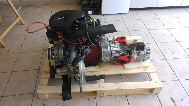

Re: SIMCA 1005
Post by jur76 » 25 Nov 2017, 19:43
Motor sem komplet raztavil in očistil, komplet na novo pretesnil. Spodnji del je bil dober in se je samo ščistil in sestavil nazaj, ostalo se je obnovilo in pretesnilo. Zgleda, da sem tudi dobro vse nastavil, ker je po tretjem obratu štarterja že zalaufal. Sem ga kar na paleti vžgal.
Zdaj imam mehansko vse obnovljeno in pripravljeno za vgradnjo v školjko. Danes sva z prijatelejm končala fugiranje zvarov, tko da sedaj sledi izolacija in barvanje notranjosti.
Potem pa sestava, da voz pelje, pol pa naprej, dela je še ogormno.

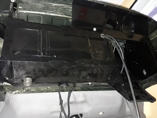

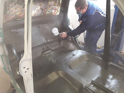

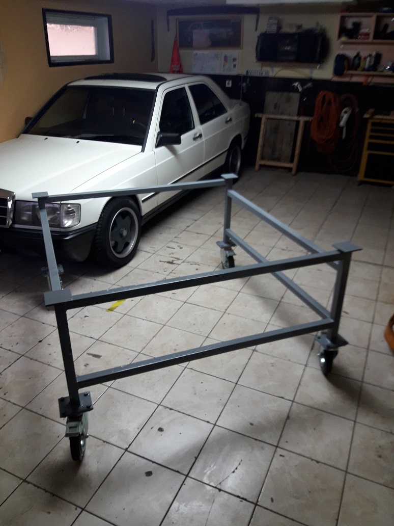

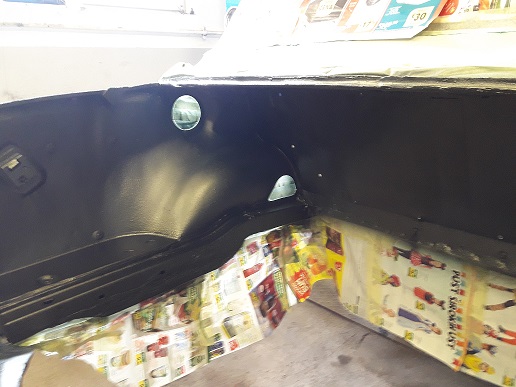

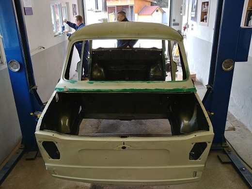

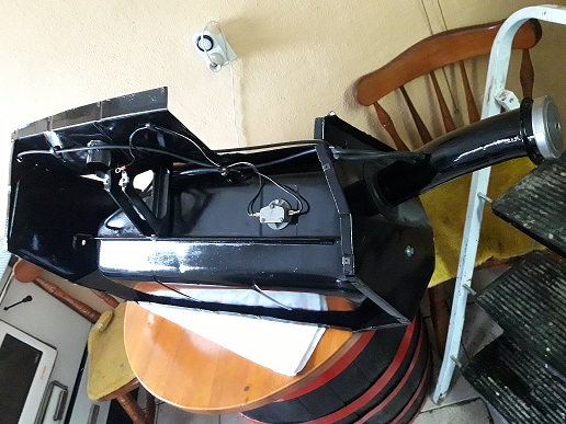

Post by jur76 » 21 Jan 2018, 18:40
Počasi se daleč pride.
Avto je komplet izoliran in v notranjosti barvan v barvo vozila. Je metalik zelene barve, a se pri slikanju vidi kot da je črn.
(glej piksno piva od Staropramen, barva je skoraj taka) :lol: :lol: :lol: :lol: :lol:
Pripravil sem tudi stojalo za montažo, za lažje premikanje po garaži. Zdaj samo še pripeljemo školjko in začne se sestava.

Post by jur76 » 21 Jan 2018, 20:47
No tukaj pa se vidi barva.

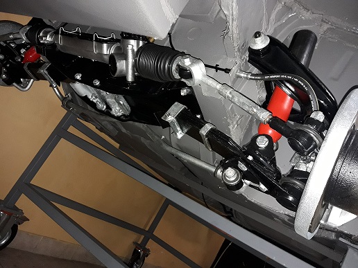

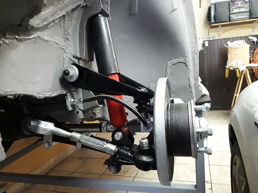

Post by jur76 » 18 Feb 2018, 18:18
Sestava se je začela

Post by DS71 » 18 Feb 2018, 20:03
fino ..a pod blatniki ostane sivo?
barva pa je njena tipična ne? Se spomnem .. :lol:
