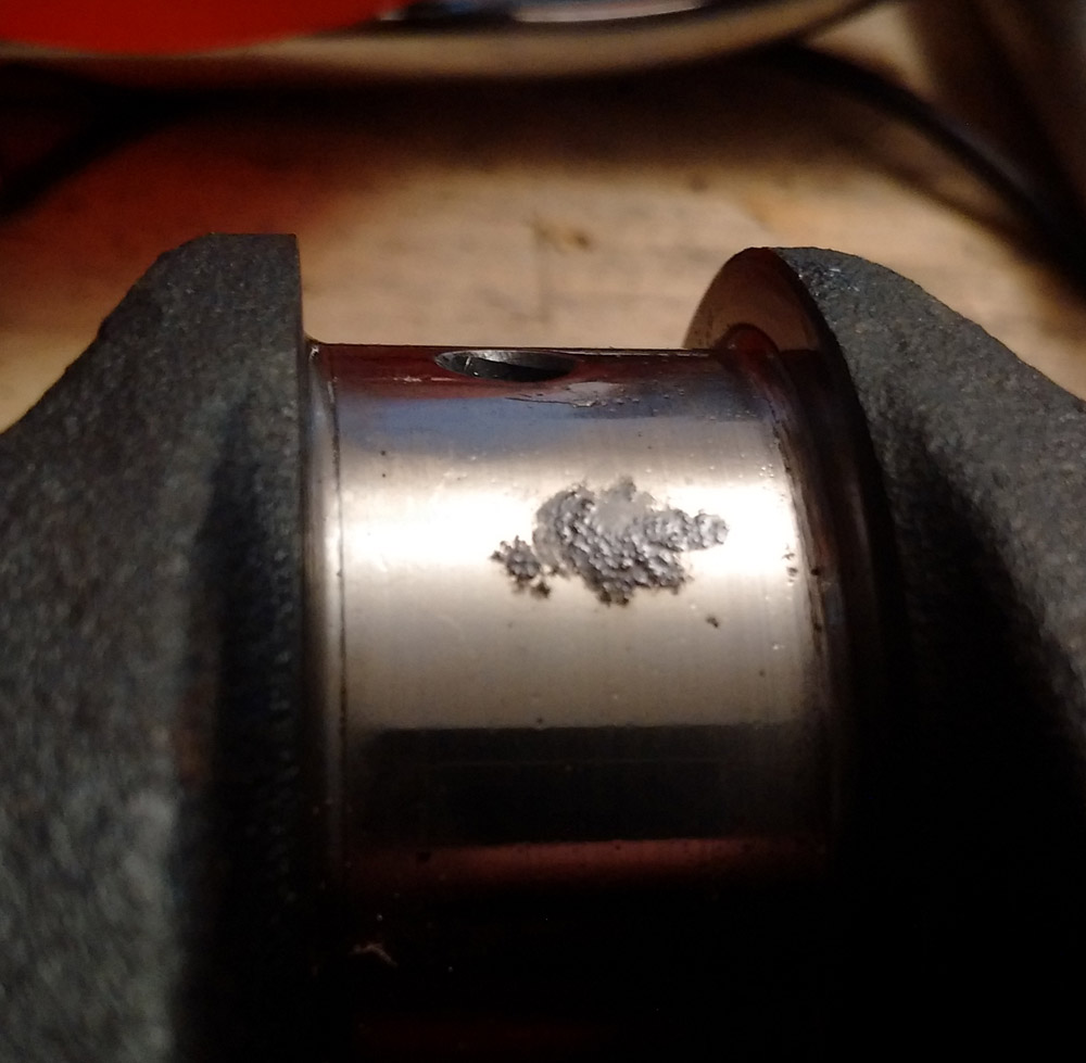

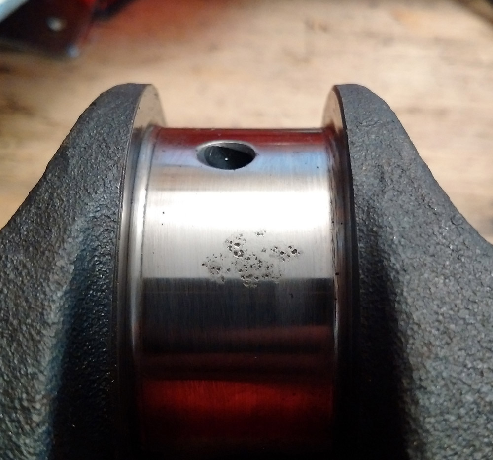

sem kupil se eno glavno gred :oops: zdaj pa mnenje, sem boljslab pri teh zadevah, saj jo bom nesel pregledat, ampak zadeva je kot nova celo original nalepko ima s tem da je na einem lezaju batnice (flek) rje. cena je bila zanemarljiva za glavno gred m10b20 ampak vseeno skoda, ce je cisto hin samo zaradi tega.
sem malo pocistil to rjo in po filingu mislim, da bi to moralo delat brez kaksnih tezav. Flehica ko gres s prstom cez je gladka, msilim da bi olje zapoilnilo. Teh par mikro lukenj, pa je na strani ko bat ne dela max obremenitve na ta lezaj torej pri komprimiranji in ciscenju - je ta del obremenjen.
no pa se slika, ali boljse da grem vseeno na prvo brusenje ?

:? Dvomim da boš tole spravil ven z prvim brušenjem, za montažo pa tole ni, ker ti bo takoj požrlo ležaj...

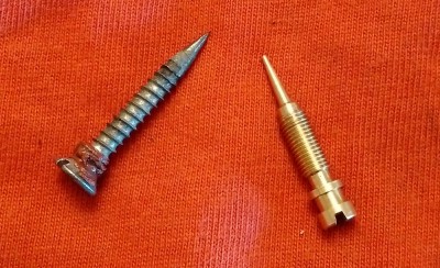

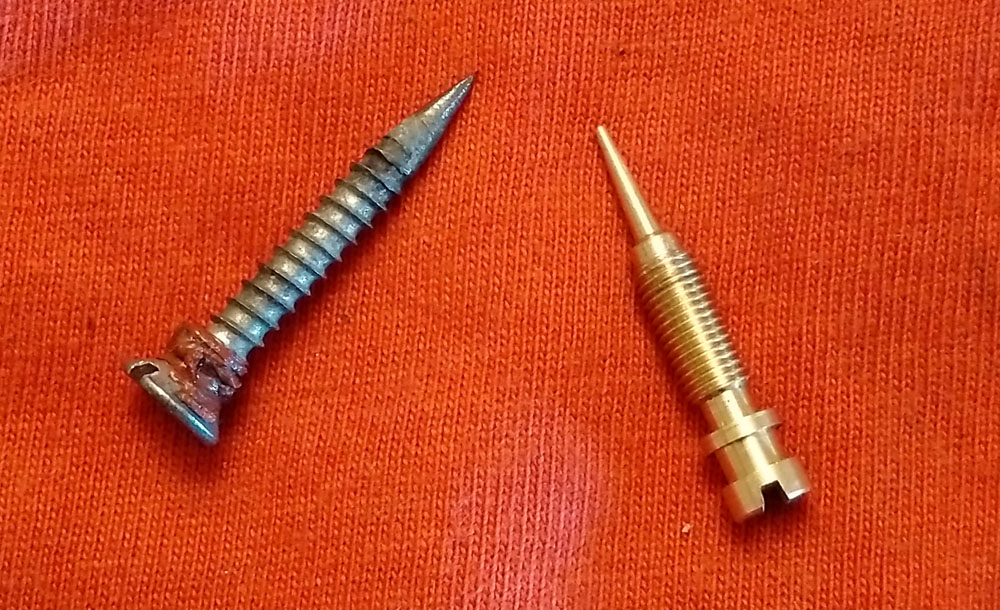

pa se eno zadevo sem nasel v mojem solexu :lol: kaj vse ljudje delajo, najboljs smesno da je zadeva kolk tolk spilala.. Sem mel sreco da sem lahko se original navoj resil in zdaj je spet mozno nastavljat zadevo.
