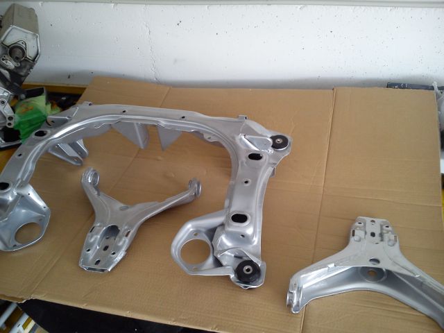

btw bertovtone zrihtal drugi disk za kjet, ki je bil na srečo identičnih dimenzij, tako da zdej sem lahko naštelal zadevo tako kot mora bit...
sicer nimam merilnih lističev, ampak ne tika nikjer, to je važno...
medtem so sileni že na mostih, drugo pošiljko so komaj danes poslali, do četrtka mora bit tukaj, pomeni za vikend mora bit avto že na kolesih, če se kaj ne zalomi kot ponavadi :?

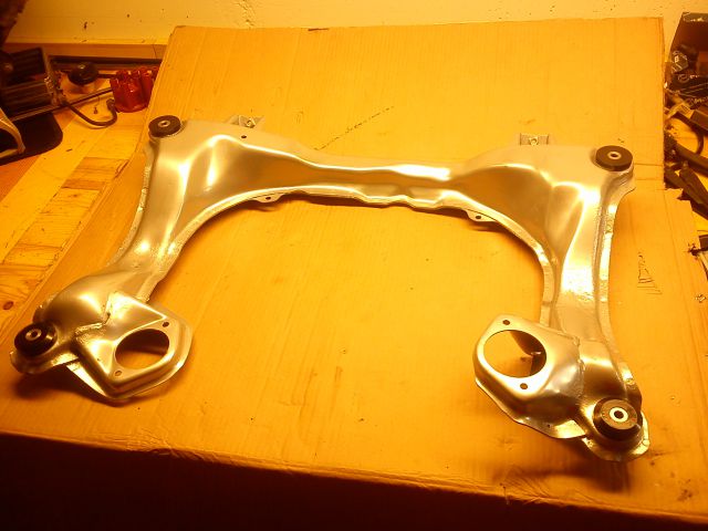

A to ima most na silenih??? pol pa med rokami in mostom so spet sileni?
zanimivo ;)

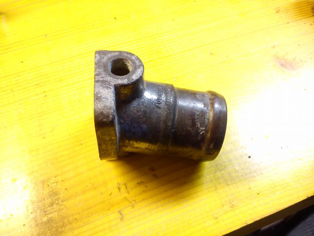

danes dobil paketek iz UK, flanža za vodo z luknjama za senzor temperature hladilne, ki mi bo nucal za senzor dodatnega števčka 8-)

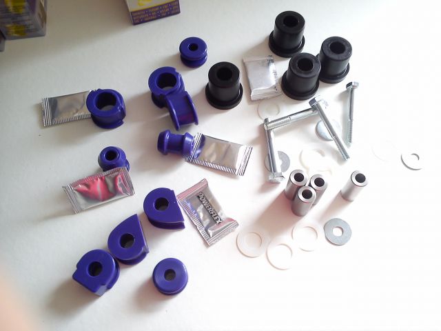

skoraj ves materjal, za sprednje vilce so pozabli dat v paket, tako da ta vikend ne bo na kolesih... :evil:

Samo to ima enih puš mater. kolko te bo prišlo koštat za komplet podvozje glede na to da so puše 15-25e komad?
Po moje so s tem poliuretanom mešane izkušnje glede na aplikacijo. Če je obremenjen silen samo radialno in se mora samo sukat okoli puše verjetno zdrži brez problema. Če pa so sile se v drugis smereh ali bognedaj da ga torzijsko obremenjuje kot na rokah kake toge zadnje preme se verjetno ne obnese.
Posts: 1214
Re: Audi Quattro
Post by $küll » 28 Jun 2013, 17:11
za vse silene bo šlo ene 500€, nisem niti seštel, boljše da nisem :)
sem pa z compijem naredu preko 45.000km, vse mam poliuretan razen silenov zadnjega mosta, ki se jih ne dobi, avto ima 1500kg, 18" felge, ceste so kot da se vozim po hirošimi... je še vse tako kot mora bit.
z oldijem sem naredu tudi že preko 10.000km, pa je komplet na poliuretanu... vse BP...
