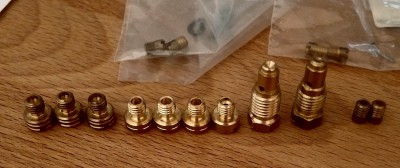

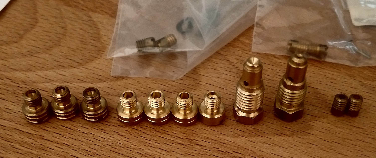

spet malo napredka, sem kr vesel da sem dobil te lepe male sraufeke, cas za fine nastavitve :twisted: .
btw kje vi kaj narocate te zadeve ? ker sem narocil se cel kit z tesnili in membranami pa je prislo skoraj 200 eur :oops: ampak brez nic ni nic, mogoce je pa kje kaksna ugodnejsa varianta, pa jaz za njo ne vem :?:

Je ja. Einspritz :D
Drugac ma pa en hrvat na ebayu polno neke fergazerske robe, 127zfa al nekaj slicnega je mel nick svoj cas.. Bojan Hlača? Mislim celo da ga DS71 pozna.

@tine .. smesnooooo ;) drugace pa sem gledal po ebayu, pa tega usera sicer nisem najdel, ampak ja kot pricakovano dizice so pa take cene kot pac so, tak da ostajam pri ruddies aus berlin.
Sam tale hlaca pa ma robe, se volumex-a ma :twisted:

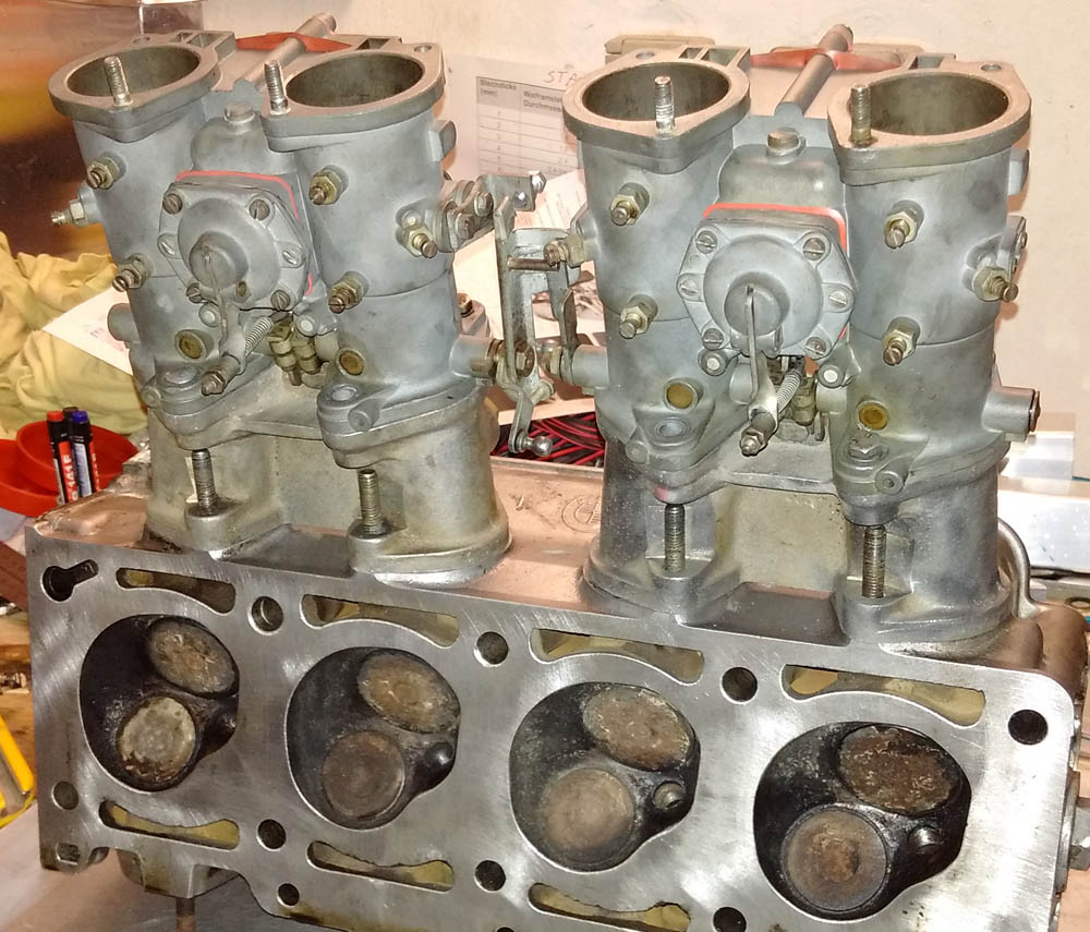

prisli wolfeki iz us, je ebay lepo zaj to porihtal kr placas carino al kaj pac je to ze pri nakupu, pol pa se samo pkaetek dobis, nic vec kopiranje zadev pa posiljanje na carino. Al je to samo za rabljene zadeve tak ?
skratka pasejo... pa premeri so tud cisto pravi za e21 glavo in 45ddh, zaj se samo vprasanje kak bo to delalo, ko bom tak dalec. :roll:

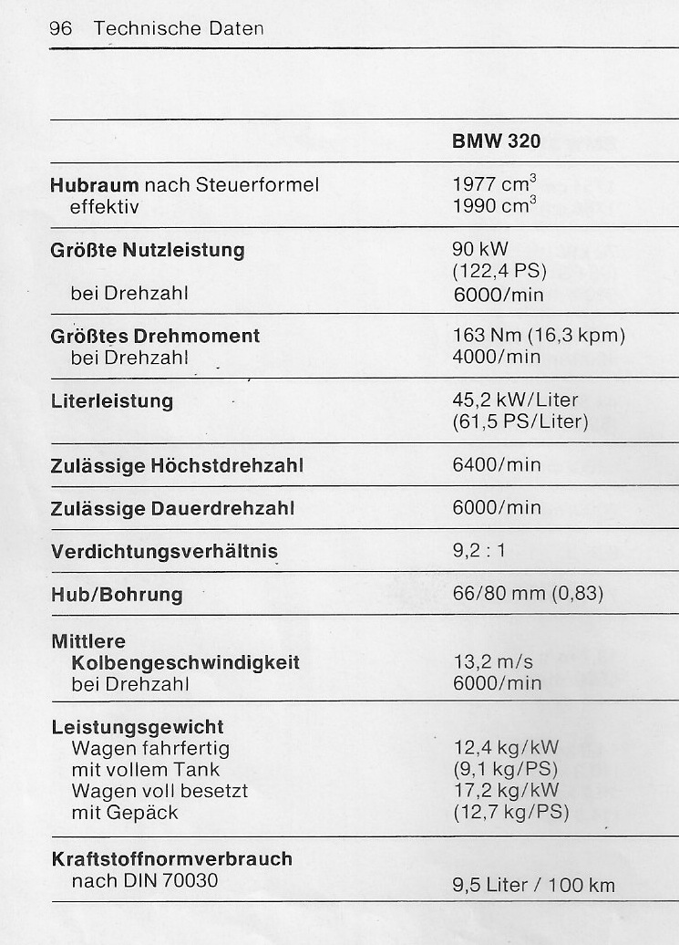

ker bom v prihodnosti zacel nekaj mrdat z m10 (kubatura, bloki glave dihtunge itn, sem malo gledal tehnicne podatke na netu in v knjigici ki je bila poleg avta, zdaj pa al sem jaz nor al pa bmw leta 1978 ni znal vredu racunat ? :) po njihovem bi naj 320ka tega leta imela ali 1990 ccm ali pa 1330 ccm :lol: pa kolk sem gledal niti ni samo tiskarski skrat :roll:
mah slika pove vec kot 100 besed
