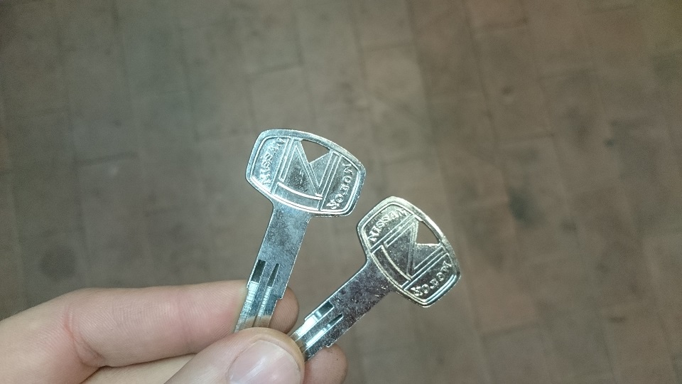

Original nov blank keyset:

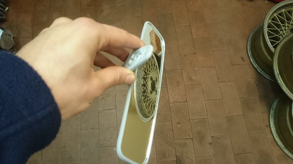

Novo vzvratno ogledalo (ga bo treba še na črno pihnit):

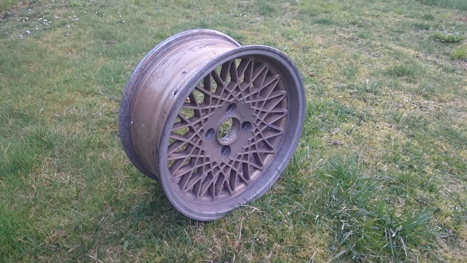

Tisto v ozadju so pa nove külese. Sem jih prvič videl cca pol leta nazaj, pa mi jih ni uspelo prespat... Sem sicer razmišljal o kakšnih novih "fejkih" katerih je zdaj mala poplava sam mi ideja ni bila kej preveč všeč. Pa še krake imajo večinoma navznoter zapognjene, te so pa kontra (konkavne) in zgleda top! 8-)

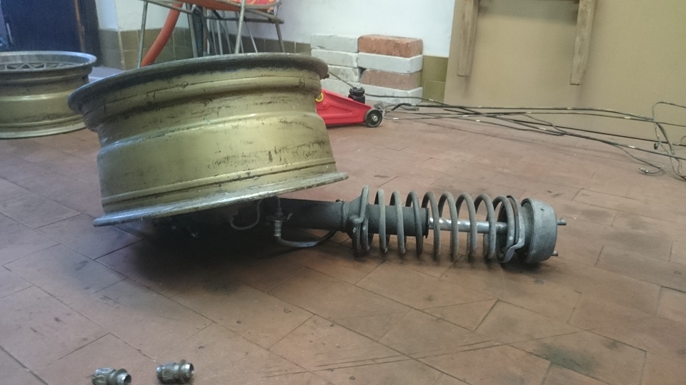

Compomotive CX1670, made in England leta '80, kovane sredice, komad po 6kg, baje je roba kr kül. Dimenzije so 16x7, bo treba zunanji rob še malo poširit! :twisted:
Testna montaža - es passt!
