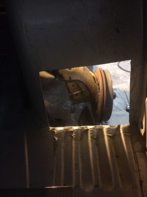

Leto in pol že "švasam" avto skupaj, koliko pač volja in čas dopuščata, v povprečju do dve uri nateden
. Ampak na srečo bo pleharije kmalu konec, še kakšna dva popoldneva pa bo avto brez lukenj.
Tukaj sem imel za popravit samo majhno luknjico
Levo prirobnico sem sam izdelal; glede na neizkušnje sem zelo zadovoljen s svojim delom.
In pa v grobem končano, potrebnega je samo še malo finega brušenja.

Samo majhno luknjico, ja
ista zgodba je pri meni...
Zelo lepo si poflikal tole luknjo in prirobnica je zlo fajn. Je pa večina teh prirobnic v zelo dobrem stanju, tud če je rjavo pod njo, ker so ble pocinkane, tko da si si mogoče mal za brezveze delo naredu, ker bi lahko z drugega avta spulil za par €, ampak zdej maš svojo tako je še tolk več vredno

Super napreduješ, je pa pizdarija to ,če nimaš časa pa počasi delaš ampak si dobro ''pregural'' ta pleh, zaj pa skup vrečt zadevo pol pa pokazat voz
Prirobnico si pa lepo sklepal. Kolko si pa dal za rebuild kit za volvote?
