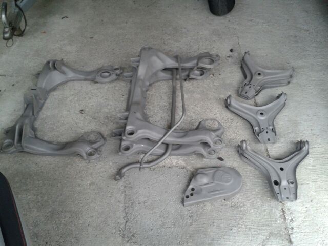

evo speskano podvozje

Re: Audi Quattro
Post by L4UK0 » 26 May 2013, 21:57
Jst se kr ne morem verjet da so mostovi dejansko enaki... :shock:
Posts: 1221
Re: Audi Quattro
Post by $küll » 26 May 2013, 22:14
seveda so, sej če razmisliš je v tem nekaj logike.
sprednji konec avta na prednji pogon je obrnjen za 180 stopinj, in zašravfan zadaj, tako da je v bistvu zrcalna slika tistega kar je spredaj, samo da je namesto menjalnika zadni diff. tudi polosovine so zrcalno enake, torej sprednja leva je ista kot zadnja desna. vse 4 vilce so identične, pa tudi "noge" amortizerjev so iste, stem da je spredaj zašvasana gor ročica za volanski drog, zadaj pa manjša ročica za drog za nastavljanje izteka.

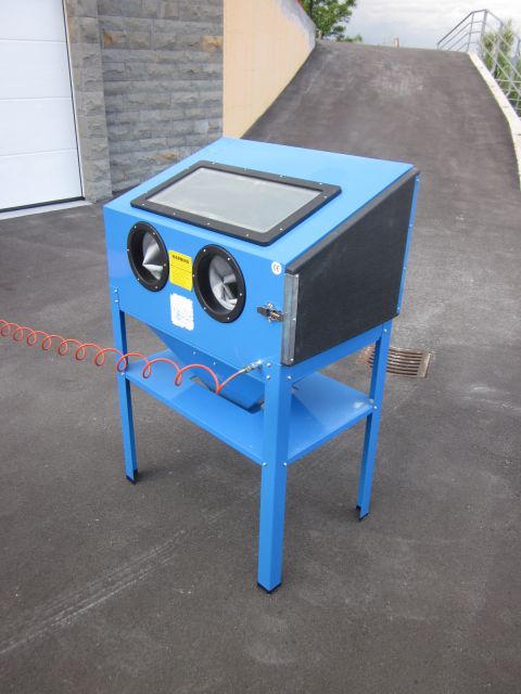

quattro bo moral še malo počakat, sem investiral v inkubator :)
prav fensi ta reč

Re: Audi Quattro
Post by DS71 » 28 May 2013, 16:20
kaj pa imaš za enga norca od kompresorja? No še eno kanto sode nabavi pa prinesemo kej finga za popeskat :)
Re: Audi Quattro
Post by ZiZa » 28 May 2013, 16:26
kero surovino pa imaš za peskat?
