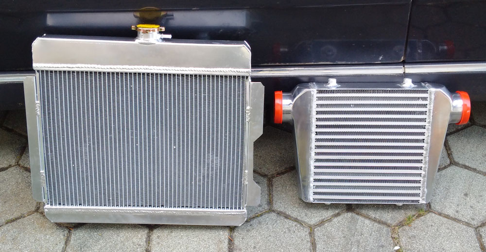

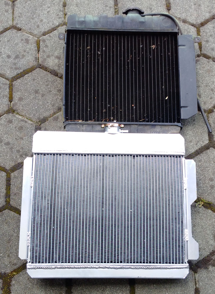

za vodo je debelejsi pa malce sirsi od original - kot tisti ki so za e21 z avtomatskim, s tem da je samo za vodo, zlgeda kr korektno narjen, pa kolk sem gledal razen par lukn na karoseriji nardit pa spodaj malce za razsirit lezisca bo slo brez nekih tezav. Vodne cevi bi morale pasat kot so ..
pri interkuleru pa se pojma nimam kako bom cevi spravil skozi vezno steno vsepovsod je malo placa, pa pomisleke imam prevec pleha ven odrezat :oops: pa prikljucki so 76 mm :? mislim da bom lijake delal iz 76 na 50mm pa pol samo 50 okoli vozil tak kot ma trenutni turbic.

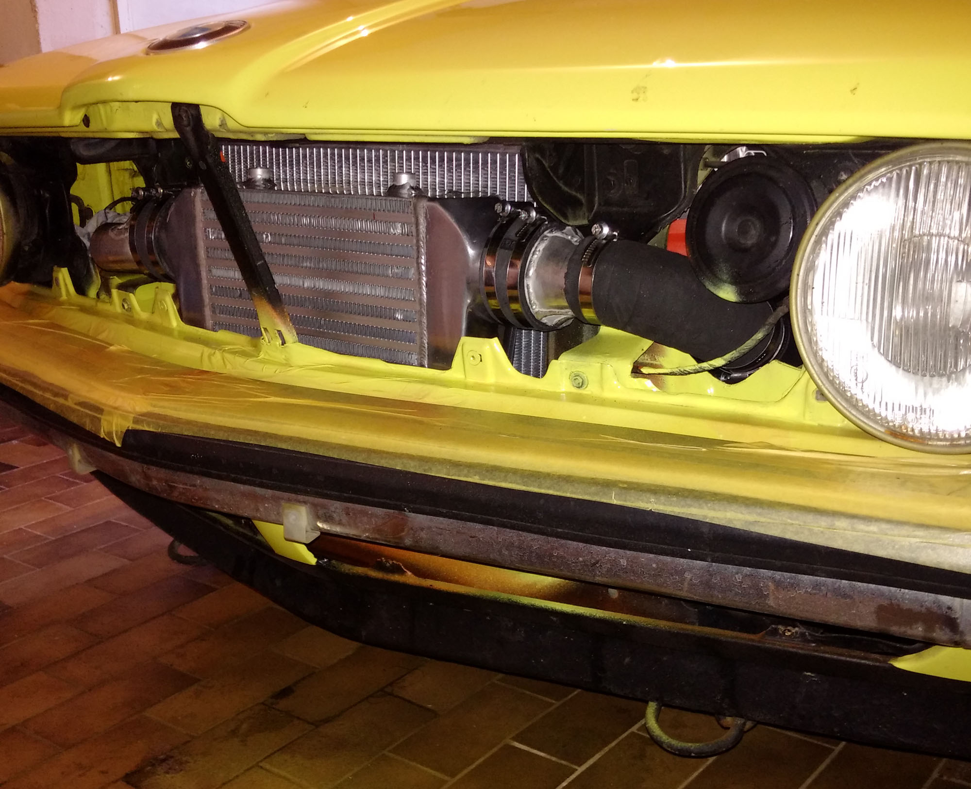

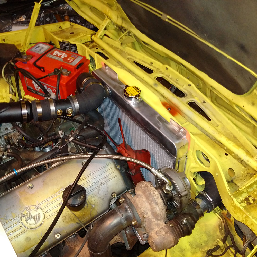

Evga pa sem te le spacal skupaj se hlajenje, zdaj pa se malo fergi natunat da bo vec benza pa bi spet moralo malo boljse it ..
nadomestilo originala

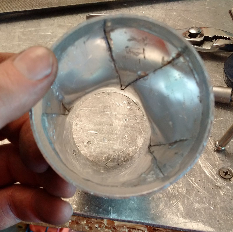

spacal reduzirko iz fi 76 kot je na fmic  na 48 kot je na turbo
knap ampak je
knap ampak je
to je to za ta gnar
to je to za ta gnar
cilj je bilo narediti vse noter z cim manj rezanja avta, odrezal sem skupaj 10 cm2 pleha iz prednje stene, tak da se niti ne opazi ;) je pa se vse kot stock, edino spodnji nosilci hladlinika so posirjeni zaradi vecjega hladlinika vode.
