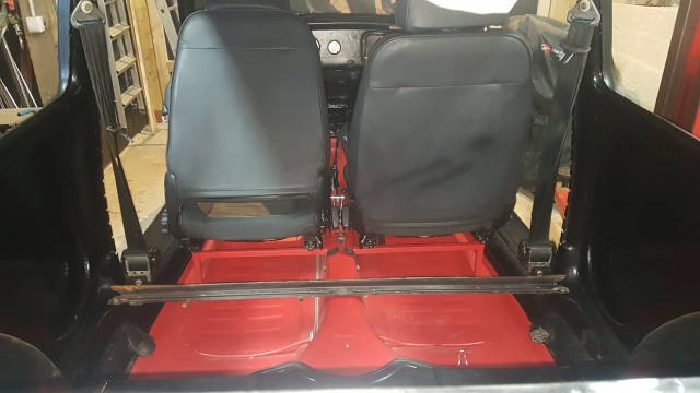

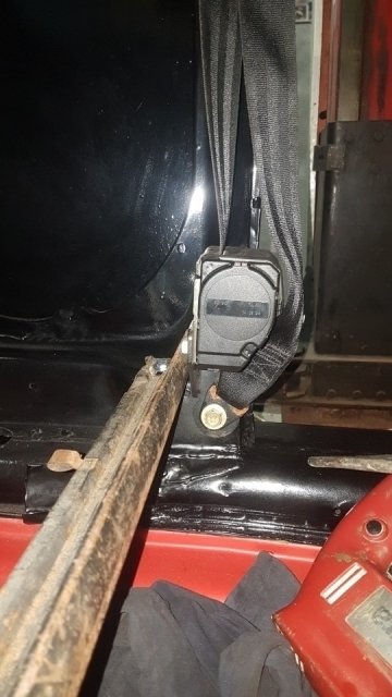

Danes zmontirani varnostni pasovi spredaj. Že nekaj časa nazaj sem kupil komplet pasove spredaj in zadaj iz mexico hrošča.
Zvrtati je bilo potrebno le pozicionirno luknjo za avtomat, matice so vse že serijsko na avtu.
Za zadaj imam tudi avtomatske pasove, montirati jih imam namen kot na tej sliki, ampak mi manjka zgornji ring kateri se privije pri oknu.

Jaz sem tudi montiral pasove zadaj ker sem rabu za vozit froce- pripet sedež. In seveda ni bilo zgornjega sidrišča. Varjanta je da daš samo dvotočkovni pas ali pa nardiš sidrišče. Po standardu je sidrišče matica ( ni m12 ampak 7/16 20ga) navarjena na 50x50 pločico ki je montirana za pleh od avta. Glede na to da imaš karoserijo golo lahko komot nekje nardiš luknjo in to montiraš za pleh in luknjo zapreš. jaz nisem imel te možnosti in sem samo umaknu tapecerijo in montiral malo manjšo ploščico z matico in dodatno m8 luknjo, ki drži ploščico na mestu ko odviješ pas. Ploščico sem za pleh ustavu skozi cca25mm luknjo zvrtano v pleh z krožno žago nekoliko nižje. 7/16 matico in vijak sem pobral z enga drugega avta in navaru na ploščico. Dal sem pa neavtomatske tako da spodnjega sidrišča za avtomat nisem rabu delat.

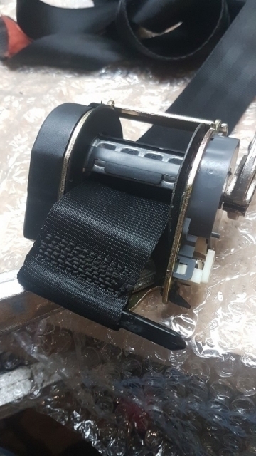

Na samem pasu mi manjka ring kateri se privije na sidrišče. No tudi to sem sedaj še rešil :)
Pas in poleg manjkajoči ring
Odviješ pas do konca, potegneš iz bobna in odstraniš plastični štift.

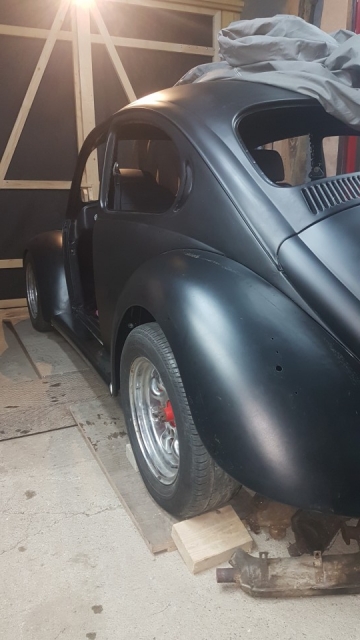

Zmontiral sem blatnike in prage da vidim če štimajo linije, namesto original gume sem za razmak uporabil vrvico.

Tudi na zadnji klopi se lahko pripasam :) testno zmontirano, za klop je še vedno prostor,
sprednji avtomati pa tudi niso napoti za vstop/izstop v avto.
Glede na današnje standarde moraš bit pa že itak kar akrobat da se zložiš not :D
