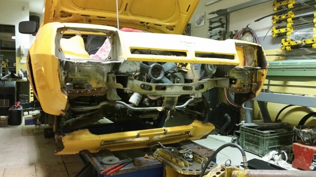

No, na klepariji sem pa tole naredil...
...pa malo za test sem nov pleh gor pritrdil, ker bo treba še precej rje spucat, pa bol točno vpasat...

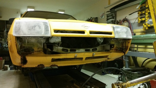

Malo se je delalo...
lovil lufte...kar je na mantah (in tudi ostalih opelicah) izredno težko, ker dvakrat zapreš havbo in je že spet vse razštelano...
potem se je poravnalo cvikle na blatniku...
pa razpunktirati je bilo treba prednji spoiler...
tudi bid-anje je bilo uspešno...zadnji spoiler
in luči...zdej bom lahko iz štirih žarometov sestavil dva dobra
pa avto je šel končno dol z mize...
takole je pa trenutno stanje ...vse ok, samo odbijač je pa res bogi in že iščem kaj boljšega...obnova tega ne vem če je ekonomsko upravičena...
