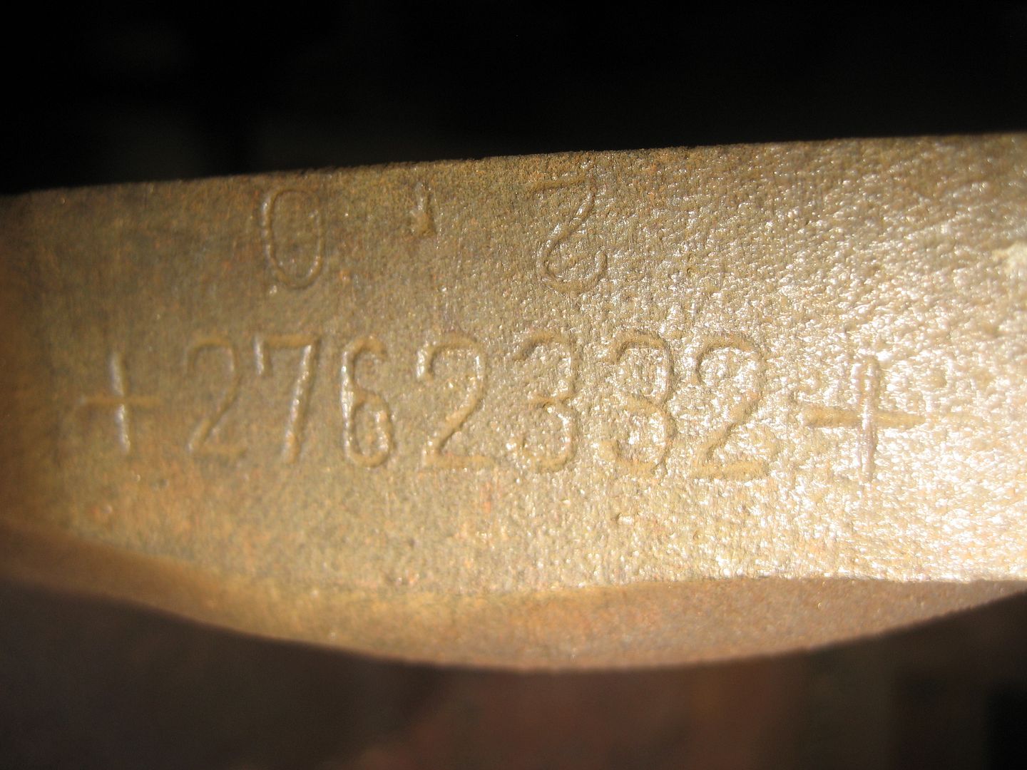

Tisto 118 je model glave torej za 1,8L M10 in 73 je letnik glave, mesec glave pa je tudi označen okoli letnice s piko.
Številka bloka pa je na bloku. Tukaj se jo lepo vidi, da je pri zaganjaču en del gusa odbrušen in gor je številka: +št. bloka+
Če odpreš pokrov motorja in se iz voznikove strani nagneš nad motor in posvetiš leži med sesalnim kolektorjem in požarno steno...
