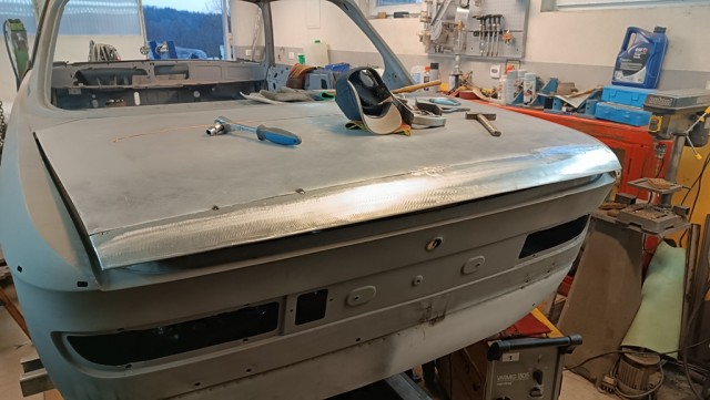

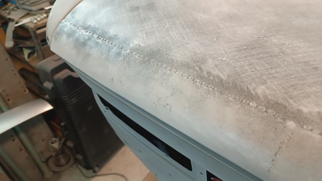

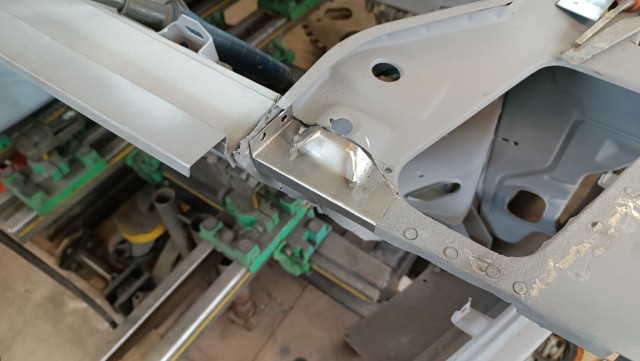

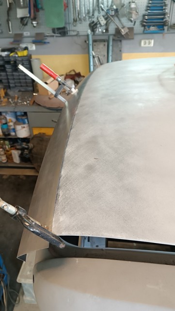

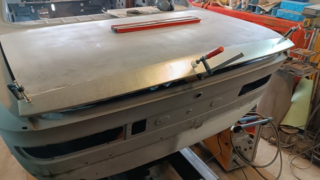

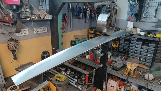

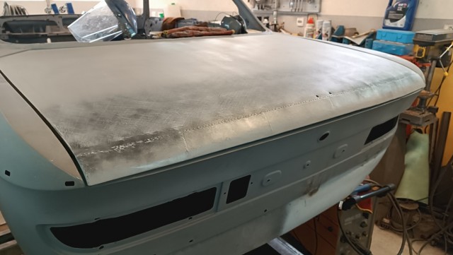

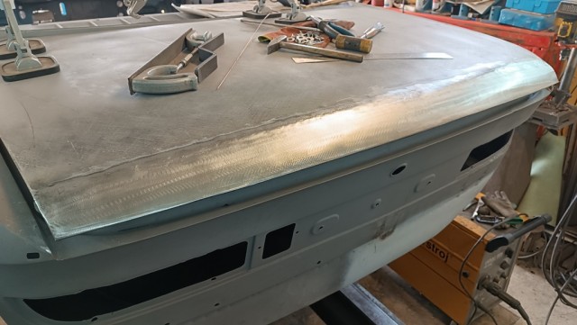

Nadaljeval sem s pokrovom prtljažnika.

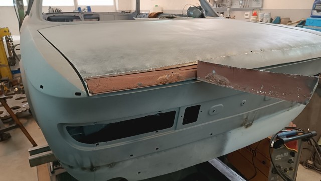

Takole nekako je bilo poflikano:
Odstranitev:

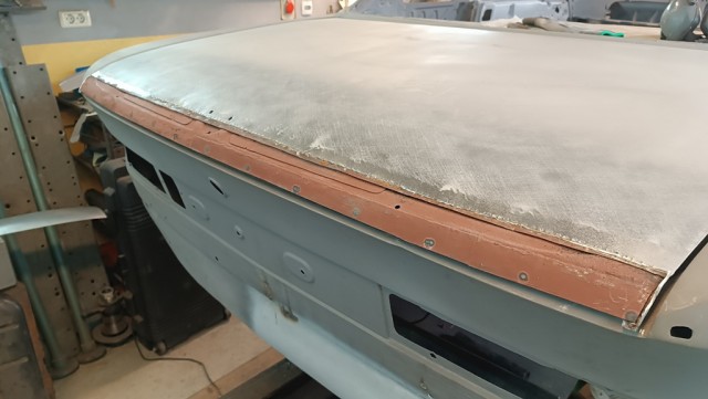

Potem sem oblikoval in zvaljal nov kos:

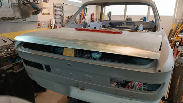

Pa malo vpasovanja:

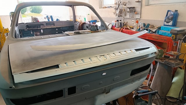

Še malo vpasovanja:

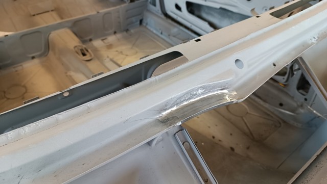

Potem sem pobrusil in na novo zaščitil osnovo
Pripikam

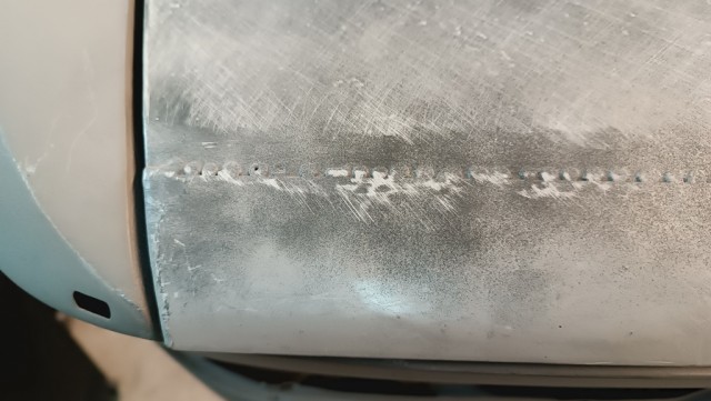

Povarjeno in zbrušeno
Fino vpasovanje pa sledi na koncu.

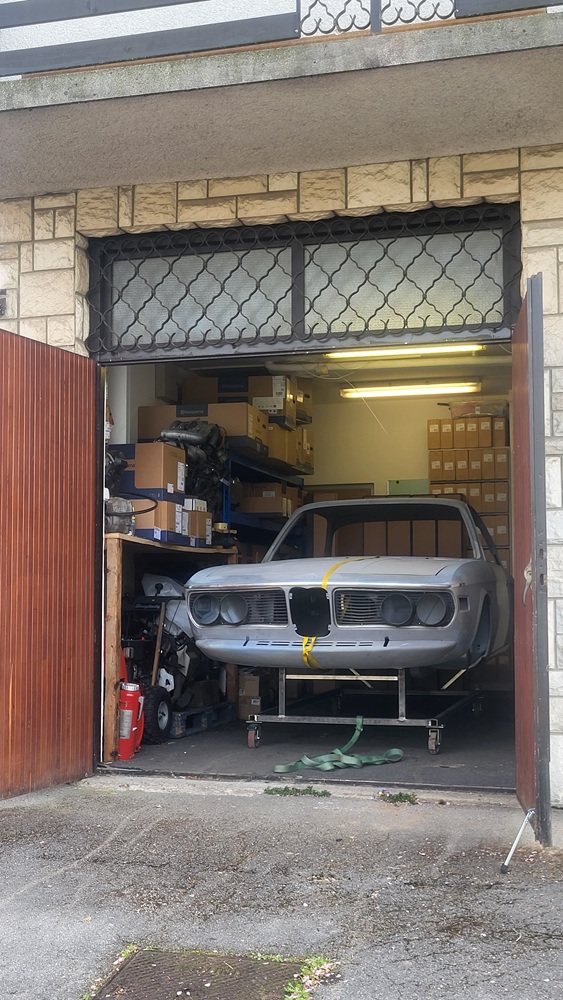

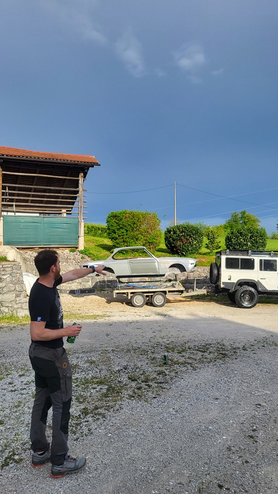

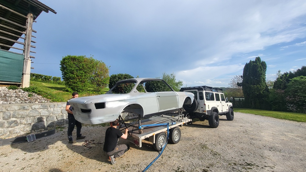

V vmesnem času se je avto preselil nazaj v Koseze... 8-)
Posts: 2745
Re: BMW 3.0 CSi e9
Post by pero27 » 28 Apr 2025, 21:10
No, to je pa bla vleka v stilu!
Komot bi prišel na kako turco v taki konfiguraciji! :twisted:
