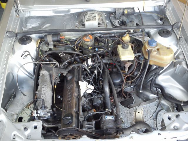

spet sem neki premikal, dokler se podvozje peska in barva, mam za poštimat vse na podu...
jebene gumice ki držijo benz pumpo in filtre, vse zaribano, sem moral vse flexat stran :?
ker je nekdo očitno užival roštiljat avto v blatu, čaka mene zdej uživancija s čiščenjem poda :D

Post by DS71 » 19 May 2013, 21:20
te že vidim kakšen boš prišel izpod avta ven :|

Post by $küll » 20 May 2013, 11:08
Ko dimnikar :-D

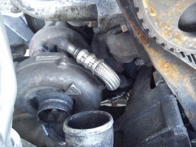

dokler čakam na določeno kosovje (in na regres :D), sem naredu še malo čistke okoli mašine, pa demontiral glavo vbrizga da jo naštimam kot treba...
pa to cevko bom demontiral pa dal delat novo, neki so jo švasali...
