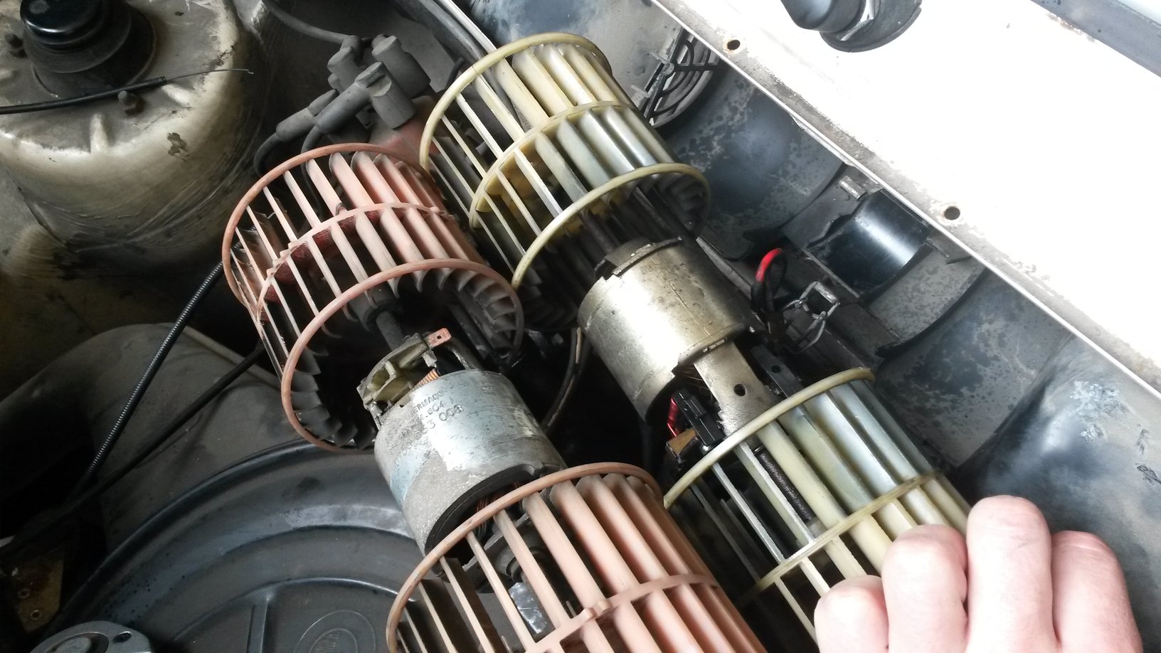

pero27 wrote:Ja tvoj je 5 let starejši od mojega pa je že vsa pena ven zletela, nima več kaj letet :lol:
Ti maš še vse na sliderje, na forumu mamo pa povečini vsi faceliftane verzije; 77. leta je bil uvz BMWja v Jugoslavijo še težek zločin :twisted:
Ubistvu cela razlika pred/po faceliftu je ta da so dodal zračnika na obeh staneh volana; enga namest dveh od štirih gumbov, ki jih maš ti na levi od volana in dva namest zgornjega dela slide-reglerjev na kontrolnem panelu. Drugo je pa isto.
Motor za ventilacijo je drugače orientiran in če želiš PFL ventilacijo dat v FL moreš tam malo pobrusit plastike ker ne zdrsne noter motorček v utor ker konektorji so na drugi strani in je ohišje kontra, špango za vpetje motorčka moreš tudi predelat malo in jo zamaknit, ker ima lopatice ravno obratno PFL od FL. Se vidi na sliki razlika. Če bo kdo to delal, mu morda pride prav! ;)
Če želiš enako orientirane lopatice moreš predelat vpetje motorčka, ker je kontra obrnjen.

Fino, nisem vedel.
