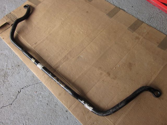

Post by $küll » 03 May 2013, 11:13
končno sem dobil prednji stabi, ampak fak ej, to je orožje... 26mm pis željeza... :shock:
