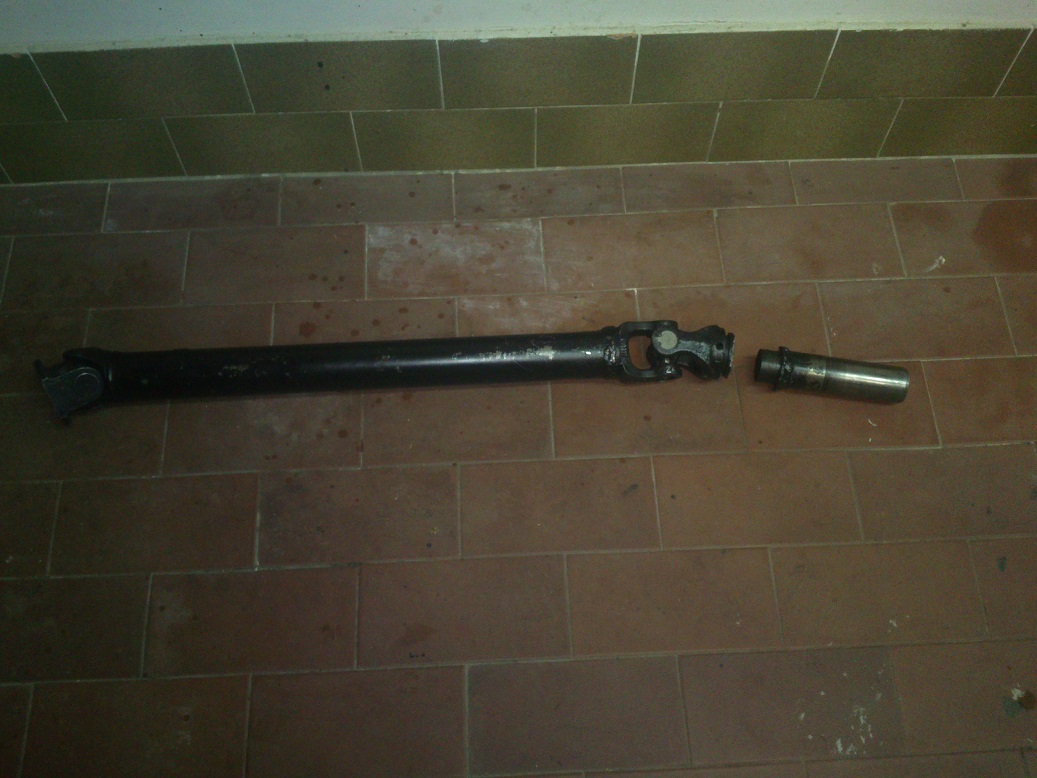

Kaj je sreča: kardan se ti "odlom" ko ga odmontiraš in položiš na tla. WTF! :shock: :shock: :shock:

Post by papi » 27 Nov 2014, 00:57
Ti maš res srečo v življenju, jaz in gusti poznamo to drugo varjanto :lol:
Kako to da si se lotil odmontaže, ker ti je nekaj treslo?

Glede na to da vam tolko pokajo tej štukani kardani bi jaz razmišljal o varnostnem obroču na vsaj štukanem koncu. Tako da če se ti že odlomi ti ne razbije pol avta ampak samo ostaneš na cesti. ;)

al pa če bi jih na pravilen način varil in nebi mogel razpast, tudi če bi zvar počil ;)

No z idejami na plan kam naj dam to zavarit + kje bi dobil kakšen pameten križ.
To zdaj je bilo švasano v neki kmečki zadrugi Komenda, križ pa je tudi od neke kmečke mehanizacije (težek ko svinja + zelo slabe kvalitete).
