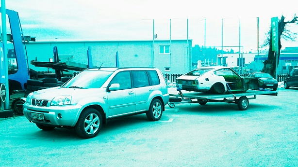

Ujel so nas na poti na peskanje! :P
Zdaj pa ze v domaci garazi, na rojstilju. Jutri se vrti, puca in barva...
Big thanks to karoserist.si, zaverho, Anzee in se vsem ostalim za pomoc pri premikanju te nepremicnine ;)

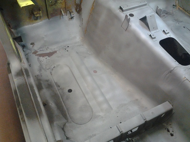

Odznotraj pa se ni speskal?
Posts: 1675
Post by Opelpower » 27 Jan 2016, 10:17
nicjasno wrote:Odznotraj pa se ni speskal?
Tega pa tudi jaz nena štekam :P

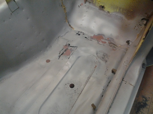

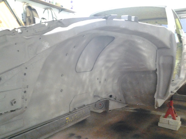

Nic bat, tudi notri se je peskalo. Spustilo se je edino stebricke in zadnje koloteke in prtlaznik (pa se prtlaznik se je po spodnjih vogalih). Tu pac ni bilo cisto nic rje, tisto rjavo na slikah je lim od tapicirunge... ;)
Voznikova stran:
Sovoznikova:
Kolotek spredaj:

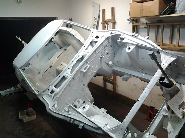

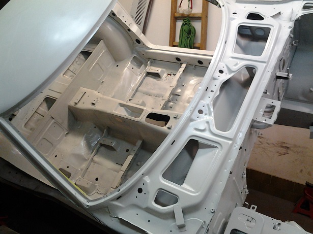

Danes se je gujdek ene 3 urce vrtel, ven je slo nenormalno peska, potem pa sem zadevo tudi ze pihnil v temeljno. Sicer mi jo je zmanjkalo tako da ni se cisto fertik. :?
