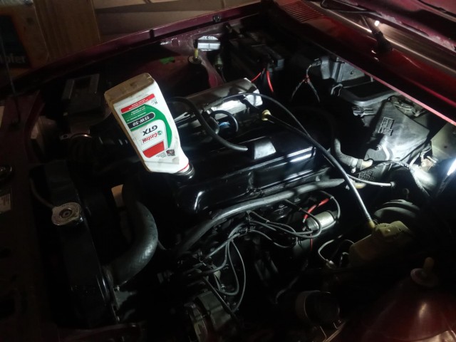

Zadnja leta uporabljam metodo, da se olje zamenja pred zimskim spanjem, da ni 4 mesece notri tista radioaktivna čorba :twisted:
Zamenjaš, 10 min vožnje da pride frišno olje povsod, pol pa na klocne in akumulator ven.
