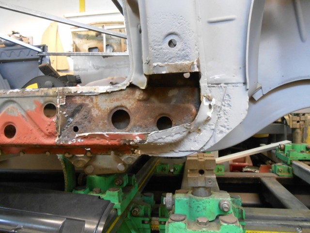

En del sredinskega praga se je porihtalo, ker je bil zluknjan in poflikan, ostalo je bilo na srečo ok in sem rabil samo dobro prebrusit in potem pobarvat...
sledilo je vpasovanje in varjenje noge A stebrička...
pozicionirano in pripikano...
zvarjeno, zbrušeno...
Tale spoj in del A stebrička kjer je nažrto (ampak strukturno ni problematično) se bo na koncu še cinilo, da se pokrije vse te male vdolbine...
začasna zaščita...
Sedaj mi bo sredinski prag skupaj s kompletnim stebričkom lepo držal mere, zato lahko sledi odstranitev notranjega praga in vgradnja novega praga...
