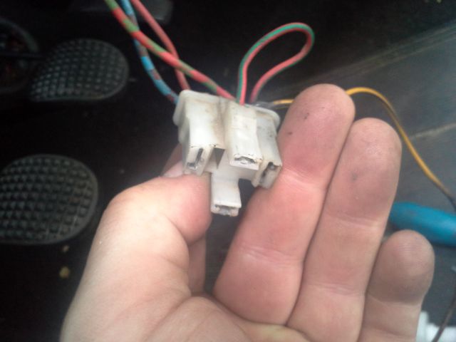

V sklopu urejanja raznoraznih sitnih detajlov sem se lotil zamenjave stikala na zavorni pedalki. Obstoječe stikalo je bilo od frgazerce in je bilo dvopinsko. Njegova funkcija je samo vklapljanje zavornih luči.
Ob pregledu obstoječega stanja sem rahlo začuden opazil, da je instalacija na armaturki pripravljena za 4 pinsko stikalo.
Super, zadeva je torej narejena identično kot je prikazano v električnih shemah.
Zadrega je nastala, ker so ti avtomobili imeli po besedah najbolj tehnično podkovanih deltašev le 2 ali 3 pinska stikala, ki se jih dejansko tudi da nabaviti. razlika med 2 in 3 pinskim stikalom je, da v primeru uporabe 3 stikala v primeru okvare katere od zavornih luči to dejansko vidiš na armaturki v obliki opozorilne luči.
4 pinski konektor .....
Vpasan 3 pinski konektor - in dejansko deluje vse kot treba :)
