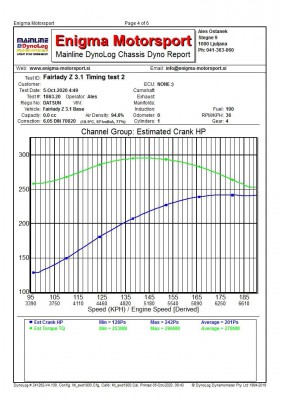

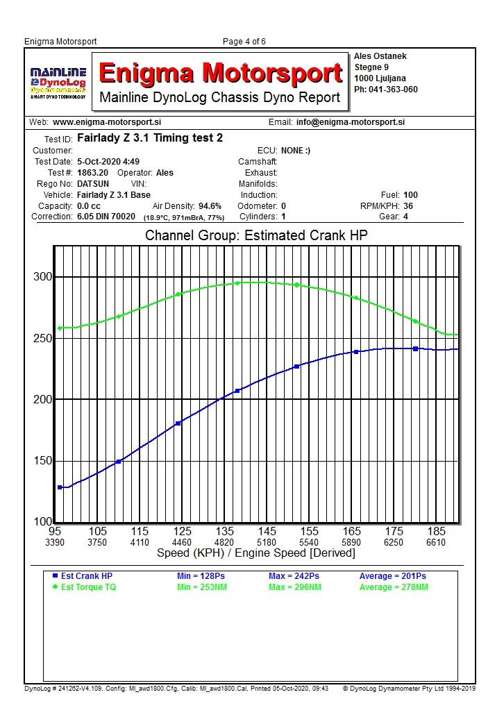

Prvi run je sicer pokazal 214HP, potem pa smo se igrali (samo!) s predvžigom in po ene 10 poskusih končali pri 242HP in 296NM. Prvotno sem imel predvžig nastavljen na 36°(po filingu), zdaj je cca 32°.
Fun fact: za hec sem zadnji run naredil brez štumf filtrov čez trobente, ker eni pravjo kako ubijejo flow. Ni razlike!
Super happy! 8-)

huiiiiiiiii, čestitke...
kok se pa teh 30 ihahajev pozna pri vožnji?

Je bil danes deževen dan. Vrtejlu tja grede, vrtejlu nazaj grede. Zanima pa tut mene... :lol:
