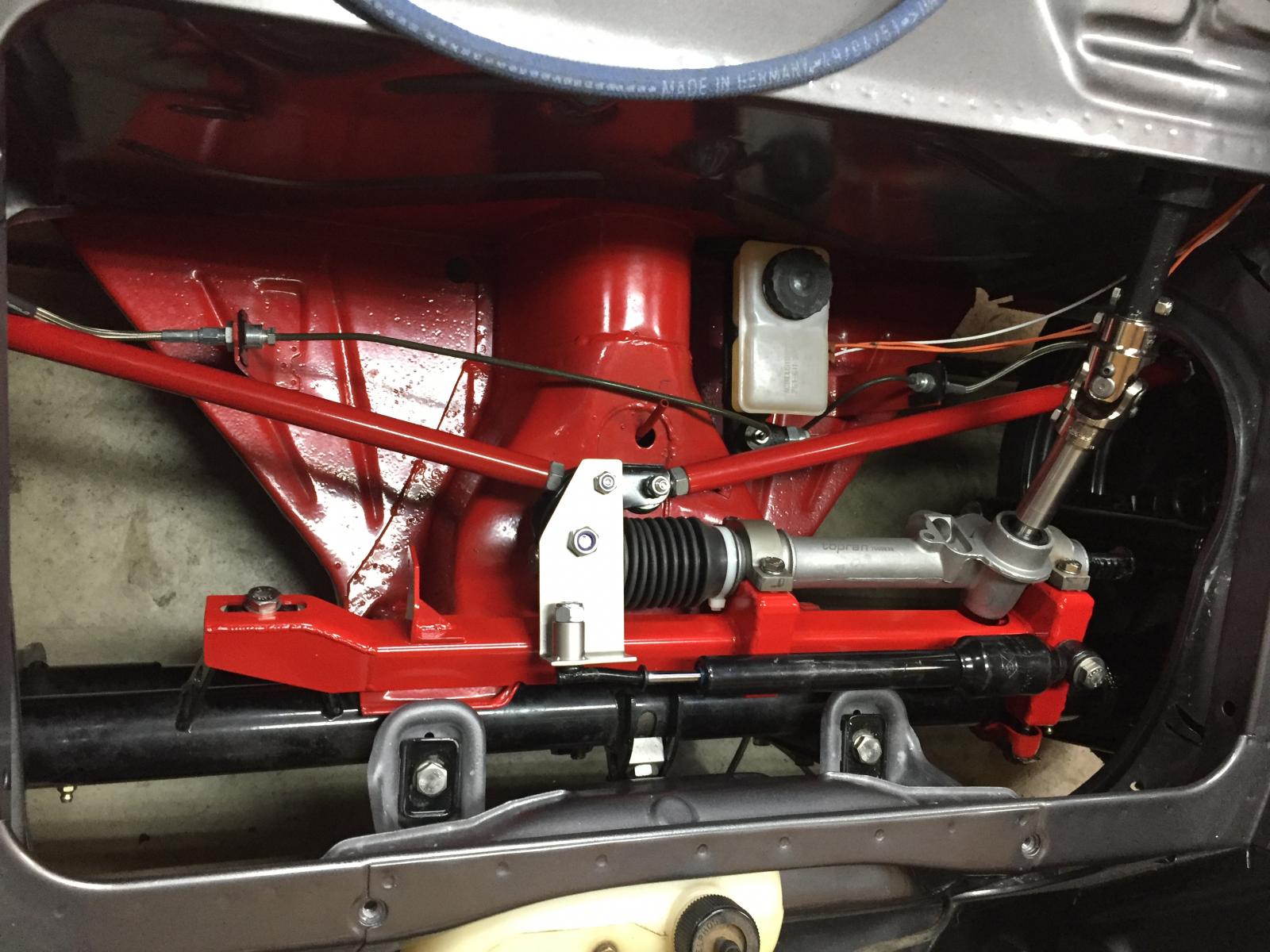

Tine wrote: 03 Feb 2017, 22:50
Tomy wrote: Image
Hm dve strani debate o tem kak odrezat kroge v armaturko, pol pa vidim predelavo na letev :)Če ni skrivnost, me zanima od česa je, kako ste rešli geometrijo podvozja, Ackermanov kot obračanja koles štima? Kak bo kaj rajdni krog in kolk obratov do skrajne lege bo na volanu?
Dolžen sem še feedback glede zobate letve, kot ste/so me opozorili je problem z geometrijo.
Zadeva se slabo obnese, tako imenovani bump steer je zelo izrazit.
Da se vozit, ni pa dober občutek za volanom :roll:
Rešitev je da grem nazaj na polža, ali drugačno zobato letev.
Nagibam se k zobati letvi od polota letnik cca 82:
Precej enostavna vgradnja, nosilec ni problem skonstruirati..
Krmilne palice so obe enake in ker gredo iz sredine maksimalno dolge, s tem se rešim bump steera..
https://www.thesamba.com/vw/forum/viewt ... sc&start=0
Takšne rešitve so tudi na prodaj:
https://www.csp-shop.com/en/front-axle/ ... 0703a.html
https://www.werk34.de/en/conversion-kit ... 061-a.html
