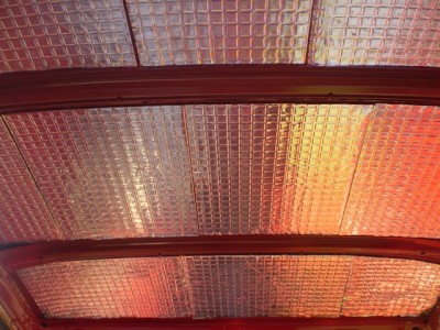

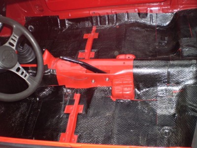

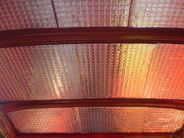

Evo kleparijo poštimal, zdaj pa spet na barvanje.Streho in tla sem izoliral s ploščami.Uspelo mi je tudi tapicirat streho in zmontirat vsa stekla.

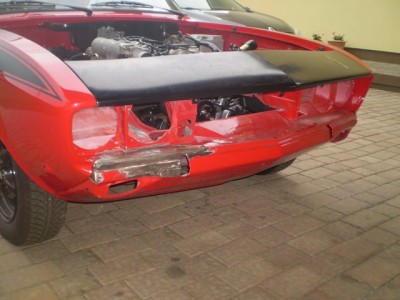

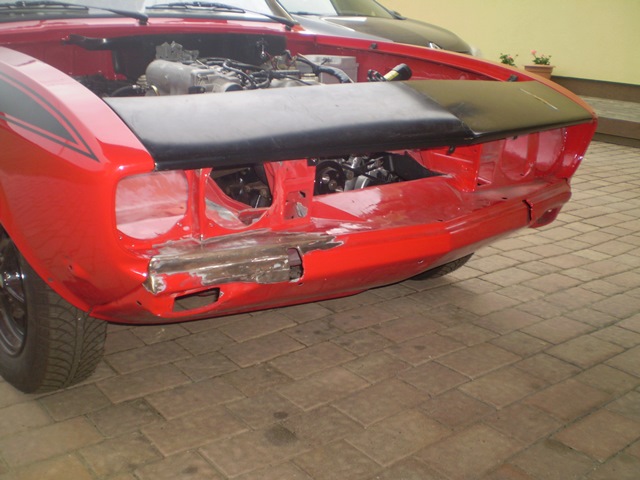

super ..sicer vsega tega ti ne bi bilo treba in ti niti ne privoščim..ne tebi ne komu drugemu ..ampah shit happens ..jebiga
drugič prej sedež privijači :P ;)

Ej a mi poveš kako izolacijo si dau potleh? a so to une katram plošče ?
Kaj pa po stropu, je to kej samolepljivega?

Tisto po stropu je neki na ta način: http://www.orangeaudio.si/silentcoat-multilayer-extra
In ja po otipu je res kot "katran" oz. izotec in je zelo lepljivo.

Papi po tleh sem položil bitumenske izolacijske plošče, ki so namenjene predvsem preprečevanju podajanju(vibracijam) pločevine in protihrupnost.Jaz sem vzel od 3M-so najboljše,posledično najdražje 50x50 plošča 11 eur.So samolepljive in se brez segrevanja lepo podajajo.Na strehi je podobna zadeva, vendar še prekrita z alufolijo, malo trša-bolj za ravne površine.Kmetek ti je že dal link, jaz pa sem jih kupil:http://www.supersound.si/dodatki/izolac ... extra.html

P.s. Tole z zaletitvijo pa najbrž ni prijetna stvar :?
