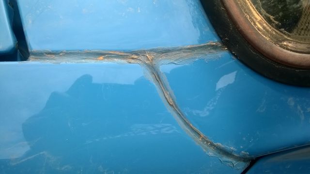

Če kaj zamerim zaverhotu na tem kadettu je pa to pacanje z silikonom na spojih, bi mi precej časa prišparal če bi uporabil malo tesatraka...
Bljak
Na drugi strani ej blo sicer še dost bolj grdo, samo sem naredil zanič sliko.
No, zdaj je na obeh straneh tako:
Hvala Papiju za nasvet z bencinom, prej sem se 2 ure matral samo da sem eno črto dol zdrgnil, z bencinom je blo pa vse v 20 minutah dol
nikol si nebi mislil da silikon tako spusti pri stiku z bencinom.
Papi maš definitivno pivo v dobrem od mene.

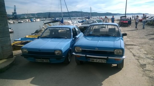

Aja, na srečanju sem bil z enim avtom, so pa bili še 3 moji bivši
Jeah !!
Eden je na tej fotki, ta levi
