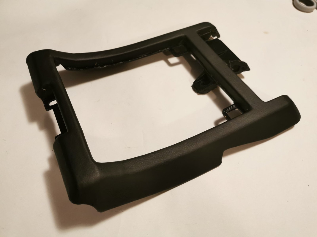

Za vikend sem mel celo mal časa, ker so se eni drugi plani za en menjalnik sestavit podrl, tko da sem hitr izkoristo za 164 :D

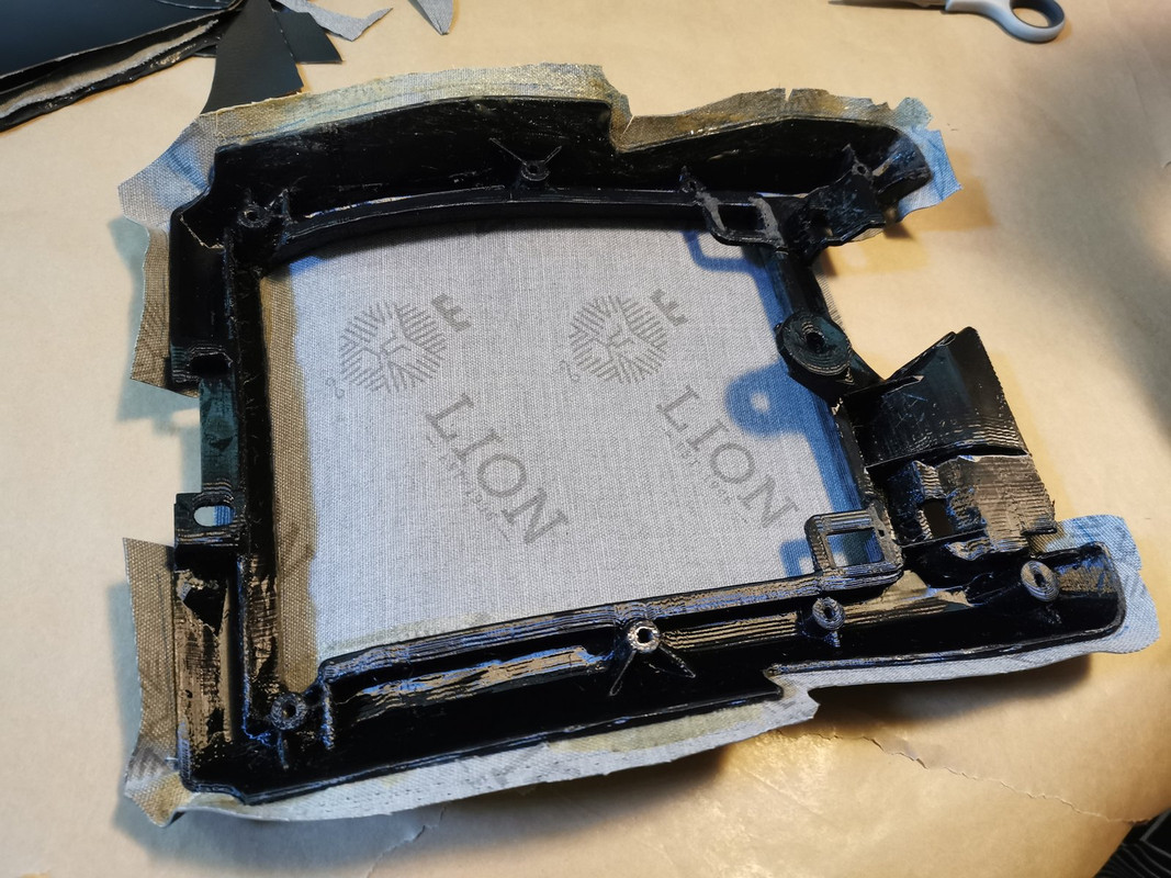

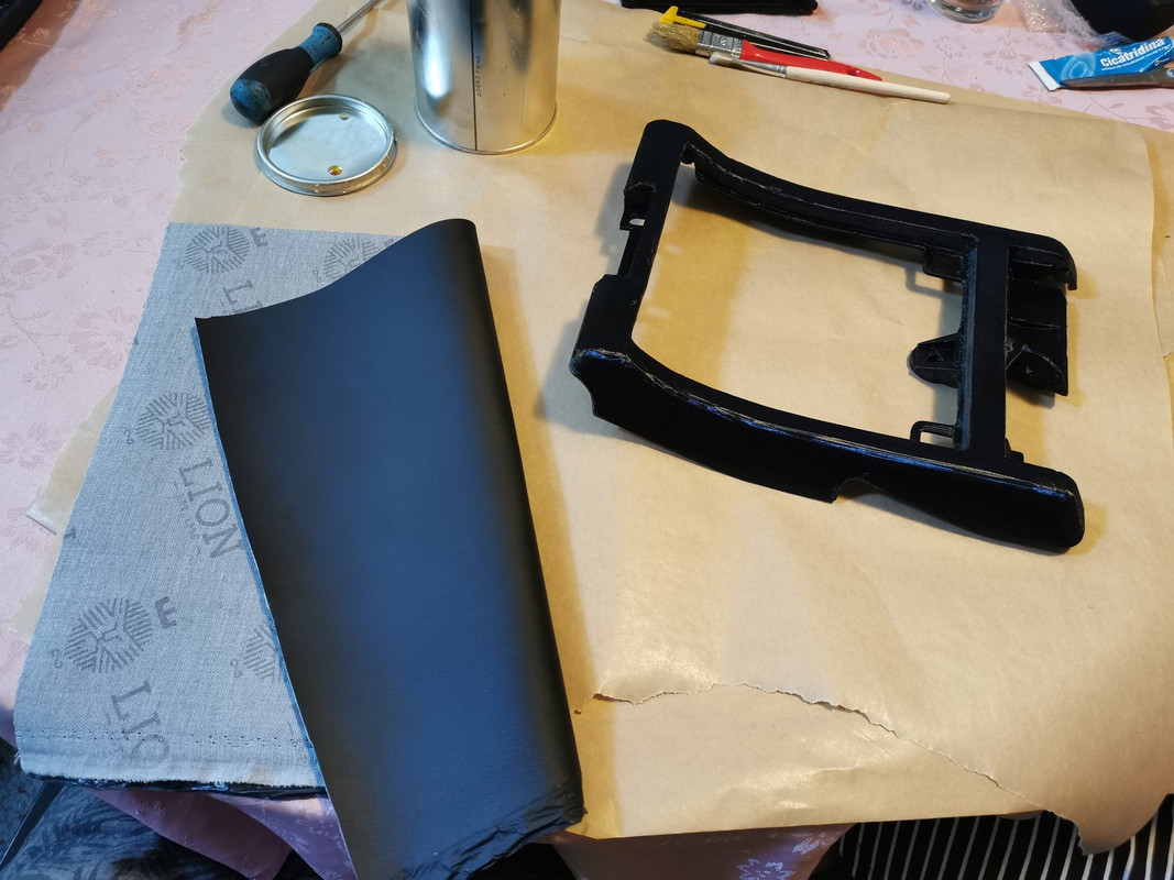

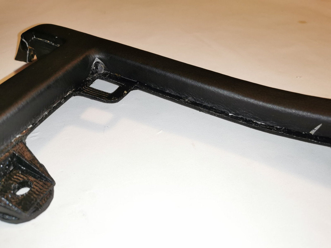

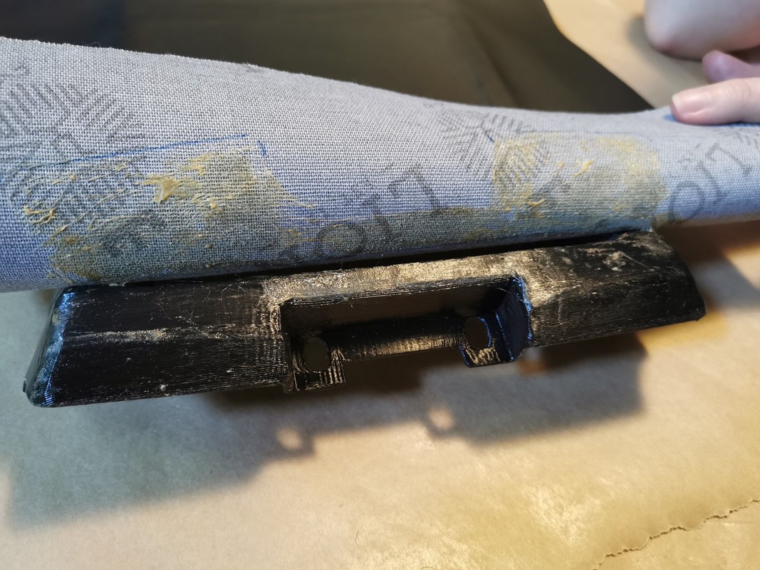

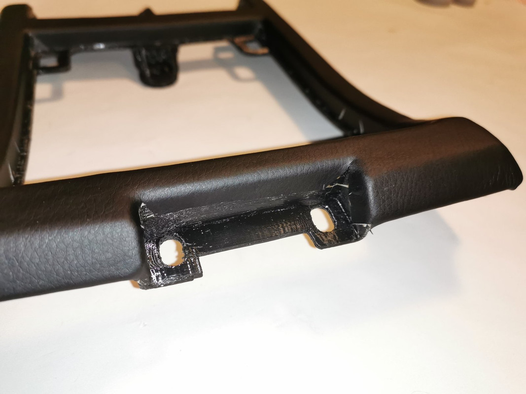

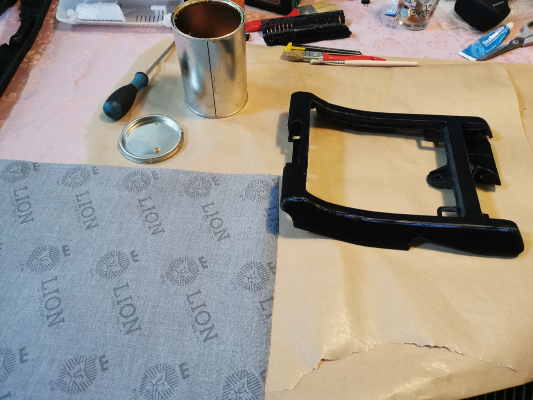

Okvirček stropne lučke jih zdej že kar nekaj let delam 3d printane. Ampak ker finiš ni to kar bi si želel, sem se odločo, da ga oblečem v fake usnje, kjer je vzorec identičen original plastiki (ki je ta vzorec že mela kr).

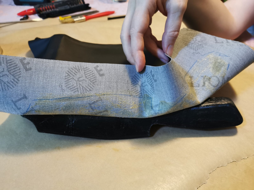

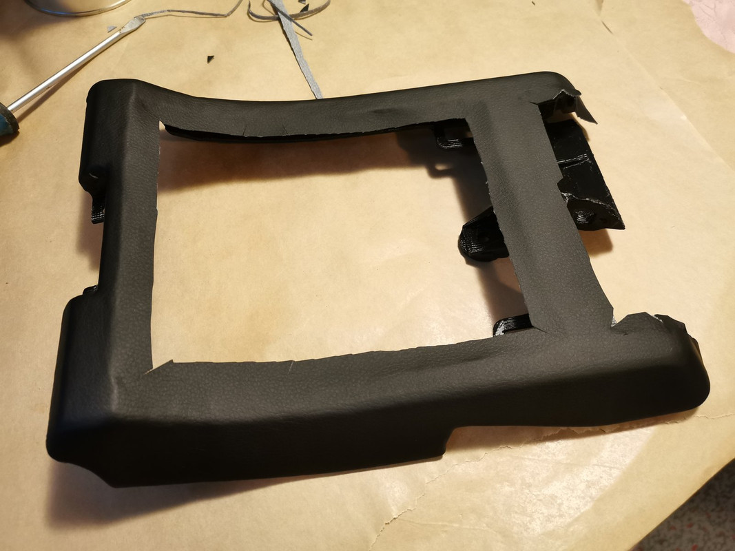

Je bilo ka zabavno in sva se z ženo več k pol dneva zafrkavala s tem, ampak je ratalo res super :D Uporabo sem lepil od stropa

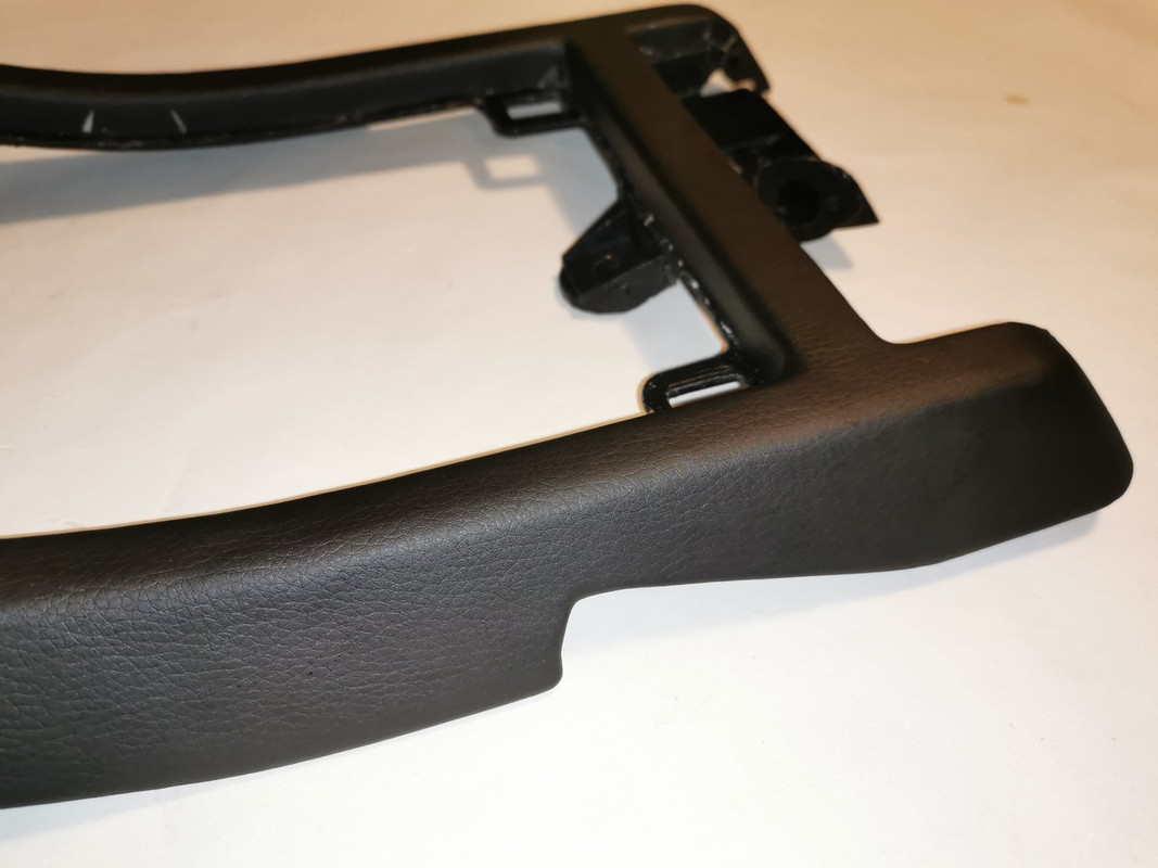

In končni produkt 8-)

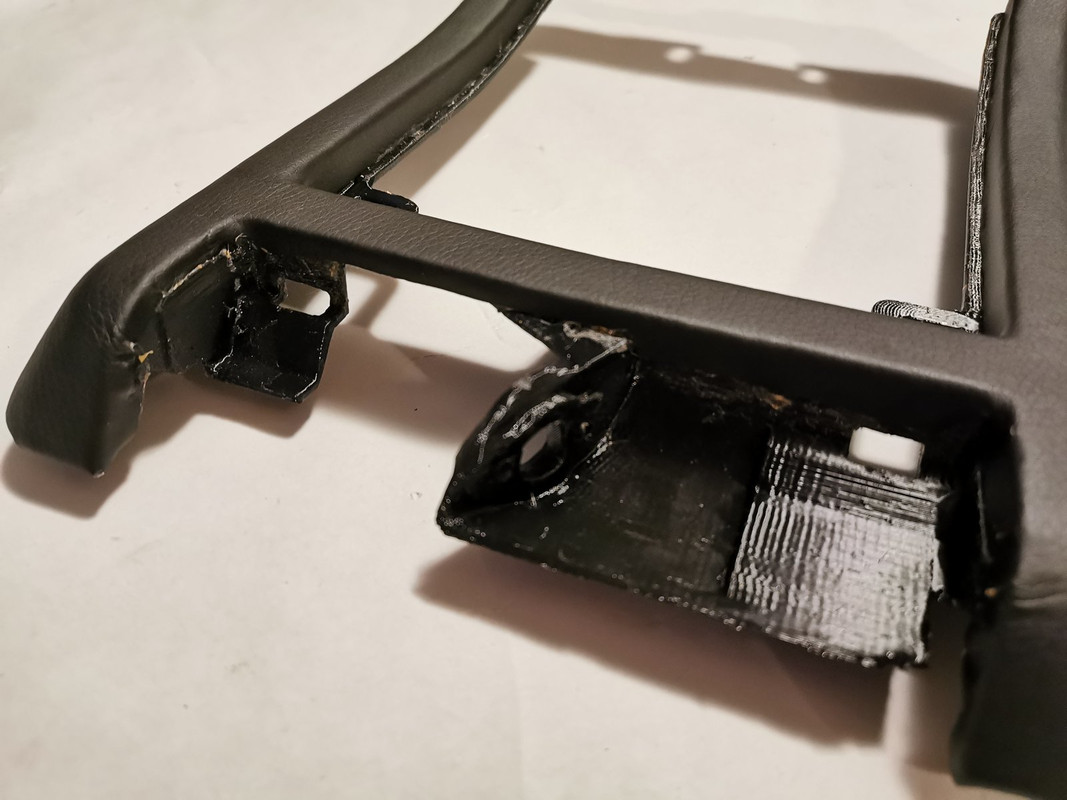

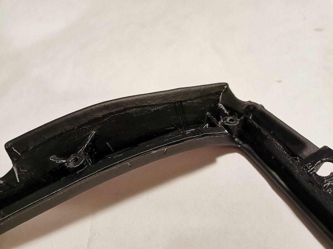

Povsod zalepljeno notri, da so izpadli lepi robovi

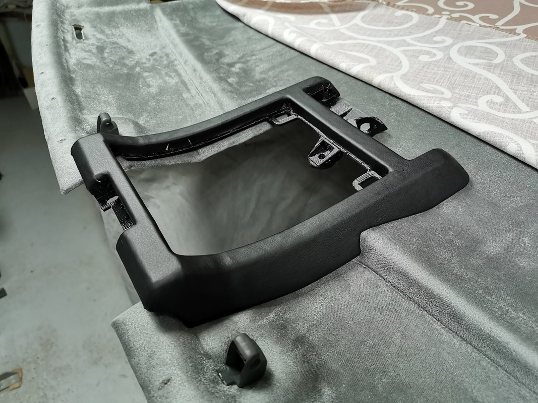

Pa še test fit na stropu. Tole bo hudo res :D

hud izdelek! :clap:

Kok malo, da je človek res zadovoln s sabo :D
Bravo!

Zelo dobro narejeno z usnjem, boljše kot original :thumbup:

Top :thumbup:
