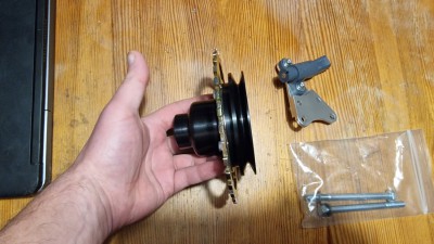

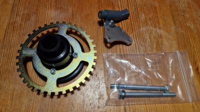

Jep, jermenica je očitno narjena iz enega spiganega kosa katerega nosilni konec smo uspeli odrezat. Fuckit, nisem vedel. Tako sem ostal brez uporabne jermenice, in če sem hotel v nekem dogledno-realnem času prit do izdelka mi ni preostalo drugega, kot da preko luže naročim set od edinega prodajalca, kjer se to stvar na tem svetu še da dobit (Ireland Engineering), in prišlo je tole:
Saj ne, da bi mi izdelek ne bi bil všeč kot tak, je super narejen; jermenica je iz enega kosa aluminija s privijačenim, pocinkanim zobnikom (ki je po zunanjih gabaritih praktično istih dimenzij kot moj). V štartu ga nisem želel naročiti zato, ker je jermenica manjša ter posledično za 20% počasneje vrti vodno črpalko (in alternator). Ja, free horsepower, ampak manj hlajenja. Sicer naj bi v cestni uporabi še vedno imela zadosten pretok vode, bi pa bolj mirno spal, če bi bila standardne velikosti. V kolikor se bo izkazalo da bodo zaradi tega kake težave, bom primoran izvesti svoj prvotni plan in poiskat še par jermenic in upat da bo ena ravna, ali pa pri nas najti nekoga, ki bi mi naredil jermenico iz nule po mojih načrtih (če kdo ve za koga ki mi to lahko izvede, se seveda toplo priporočam).
