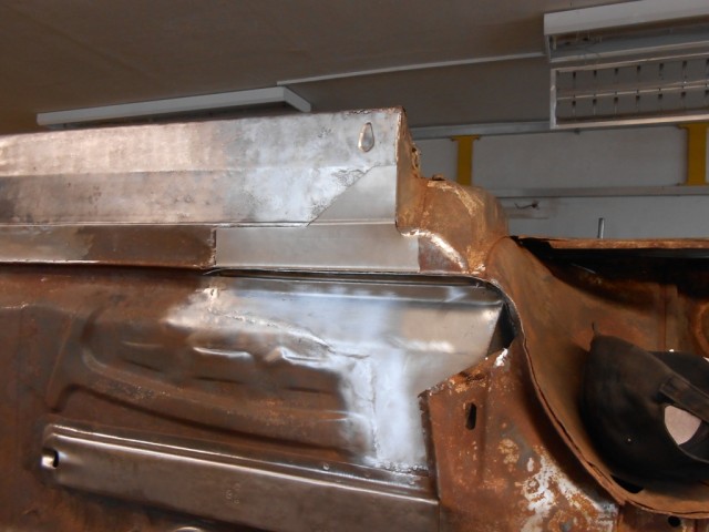

Naslednja epizoda tele grozljivke je porihtat flike in poškodbe na prednjem koncu poda...
takle mamo na začetku...
stanje flik z notranje strani...
gremo v akcijo...
odrezano...
pa mal izdelave...
tkole bi pa že pasalo skupaj...
karoserist.si
Posts: 539
Joined: 04 May 2011, 07:45
Re: Audi Quattro
Post by karoserist.si » 28 Jan 2019, 13:47
zdej pride na vrsto vpasovanje...
pred varjenjem poglejmo pa še kaj se je pred tem dogajalo s pragom...
takole je bilo izhodišče...
mal obrušeno...
Po dolgem razmisleku sem se odločil, da bo za avto bolje, da prag kar popravim, kot pa če bi naredil novega in ga menjal. Ni bilo toliko napak na obstoječih pragih ali drugih hujših poškodb, da bi bilo racionalno rezat cele prage stran.
ravnanje praga...
in je spet linija...
tukaj sem precej skakal z enega popravila na drugega, ker je vse skupaj povezano...
je blo treba zrihtat tole ojačitev s čim manj škode... 'ta močen' spoter se je izkazal 8-)
peglanje...
karoserist.si
Posts: 539
Re: Audi Quattro
Post by karoserist.si » 28 Jan 2019, 13:59
malo nazaj na prag...
Tole je vse kar je flikna pragu, tako da je bilo bolj smiselno to popravljat kot vse skupaj rezat...
na ta način je bil dosežen minimalni poseg in minimalni riziko za druge težave ponavadi povezane z rezanjem pragov...
ta flika pa ostane za pol, ko bo zrihtan pod...
evo nas nazaj na podu...
varjenje...
saga se nadaljuje...
karoserist.si
Posts: 539
Re: Audi Quattro
Post by karoserist.si » 28 Jan 2019, 15:41
flikanje preostanka praga
tule se je pa popravljalo mesto predvideno za dvigovanje avta in se je uporabilo debelejšo pločevino,
se bo pa to mesto naknadno še ojačalo in prilagodilo za dvigovanje...oz. da se ne bo več krivilo v prihodnje...
takole je pa sedaj tole porihtano ...
prej/
potem...
sledi še ravnanje druge ojačitve poda...
zbrušeno...
veliko dela s spotterjem...
...pa spet veliko dela s spotterjem...
''high tech'' merilna naprava :lol: pokaže da je že precej bolje...
...no zdej pa bo...
:wave: do naslednjič...
