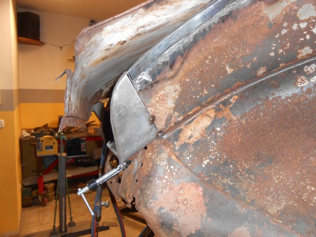

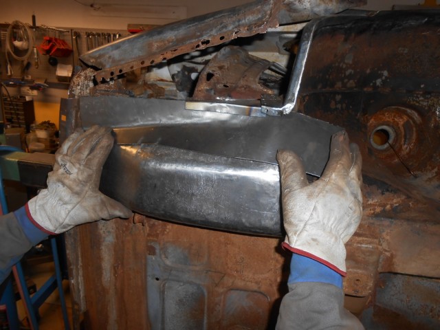

Da ne bomo samo govorili... ;)
povarjen notranji kolotek...
probno vpasano...

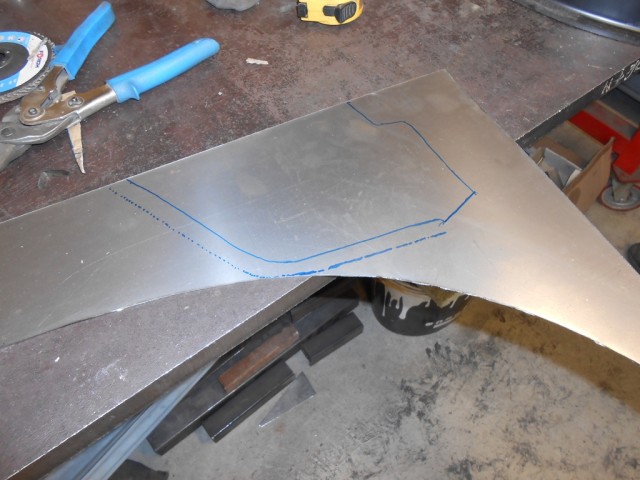

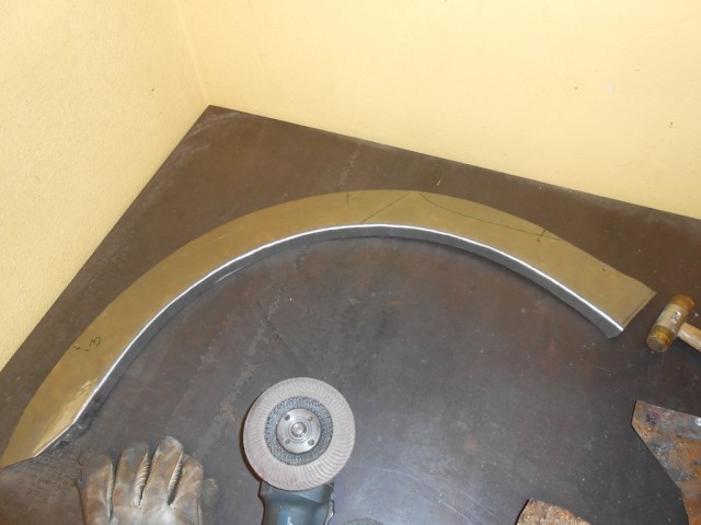

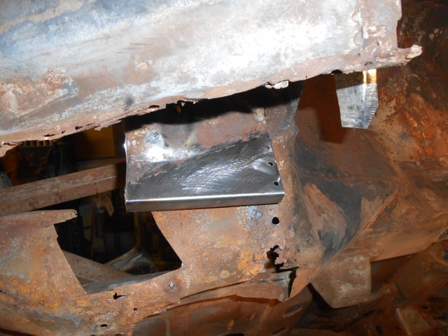

Post by karoserist.si » 14 Jul 2017, 13:17
nadaljevanje...
izdelava ojačitve za vlečno zanko...
Gre pa noro počasi vse skupaj, ker so bile tu izgubljene praktično vse mere ob prejšnjih 'popravilih'...

holy moly...res zgleda najbrž huje kot je dejansko zarad površinske "rje"...za tvoje rekonstrukcijske sposobnosti pa tak ni dvoma.
pri meni zgleda popolnoma drugač ko se lotim kake stvari popravit s švasaparatom in kladivi :lol: :lol:
