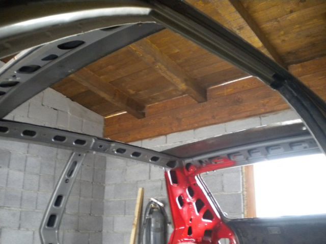

V enem od prvih postov je bilo videti, da je streha do jaja. Brez sanacije bi kmalu v deževnem vremenu potreboval anorak med vožnjo, ker je pač bila tako gnila po robovih.
Na žalost je to bolezen res vseh delt, pa je to letnik 80 ali pa 94. Sicer so leta 86 nekoliko spremenili detajl na obeh vzdolžnih robovih in tako ta del večinoma kasneje ni več rjavel, zadnji rob strehe pa je pogreb s stališča rje, ker je ena cela in ogromna rezidenca za govedo, da to odpraviš :oops:
Seveda bi ne bil srečen, če bi si ne zaželel malo dopolnitev karoserije po mojih željah.
Zgleda, da sem po duši južni brat, ker če že avto nima klime potem pa naj ima vsaj šibedah :lol:
Iz te zgodbe je iz tistega ogromnega prebivališča za goveda nastal pravi raj za goveda, ker sem se zamenjave strehe lotil na povsem neprimeren način, kar je imelo za posledico, da je streha zgledala kot izdelek, ki so ga štancali v Anhovem.
V glavnem, rezultat tako grd in neprebavljiv, da bom objavil samo lepše slike :oops:
V glavnem, rezultat je bil porazen, kar sem kasneje ob prvi pametni priliki uredil kot se zagre.

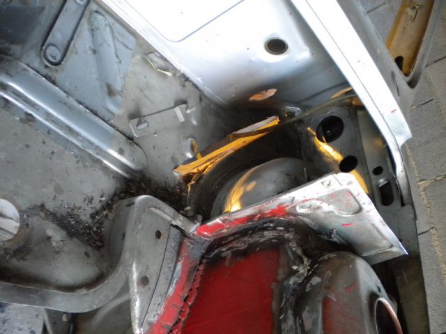

Ker sem potreboval odmor od te veselice s streho, sem se lotil sprednjih kolotekov.
Na pogled je bil levi nekoliko sumljiv, desni pa je zgledal brezhiben. Izkušnje in opažanja z drugih forumov so govorila o dejstvu, da sta to dve kritični mesti, kjer je še vsaka delta, narejena med leti 80 in 94, zgnila oz. še bo zgnila.
Glede na dosedanje izkušnje sem imel tak zelo slab občutek, da me čaka še en hlev .....
Občutki me niso razočarali in tako je spet sledilo besno vrtanje, flexanje in varjenje .....
No in ker sta bila tako oba sprednja koloteka porihtana, sem preventivno postrgal dol ves fabriški body, ki je bil še vedno v izvrstnem stanju, vse zaradi tega, da vidim, če me še kje čaka kakšno rjavo presenečenje
Ker razen na požarni steni ni bilo več videti rje, sem kompleten sprednji del premazal z 2k temeljno barvo.
Sledilo je še jebanje ježa ob sanaciji manjše luknje v požarni steni, ker sem s svojo <stabilno> postavo nekoliko neroden in je prava umetnost najti nek normalen položaj, da lahko lepo pomeriš pločevino, režeš in variš.
Aja, luknja v požarni steni je nastala, ker je neznani testeninožer v fabriki s tesnilno maso slabo zatesnil enega od spojev v motornem prostoru in je voda veselo pronicala v potniško kabino.

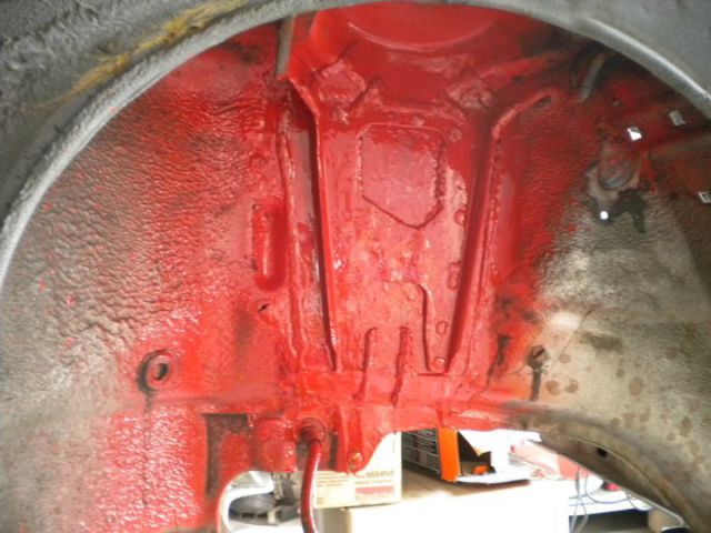

Kot proslava ob koncu boja z rjo sem srečen kot radio kompletno potniško kabino prebrusil in pobarval z 2k temeljno barvo.
Za piko na i se je karoserijo postavilo na bok, da se povarijo vsi prej nedostopni spoji na zadnje delu, ter da se očisti star body, vse prebarva z 2k barvo, na novo zatesni vse spoje ter da se nanese nov body
Ne znam si predstavljati muke tistih, ki tole delajo ležeč pod avtomobilom .....
prvi sloj temeljne
pa še drugi sloj
nanešena tesnilna masa
body
