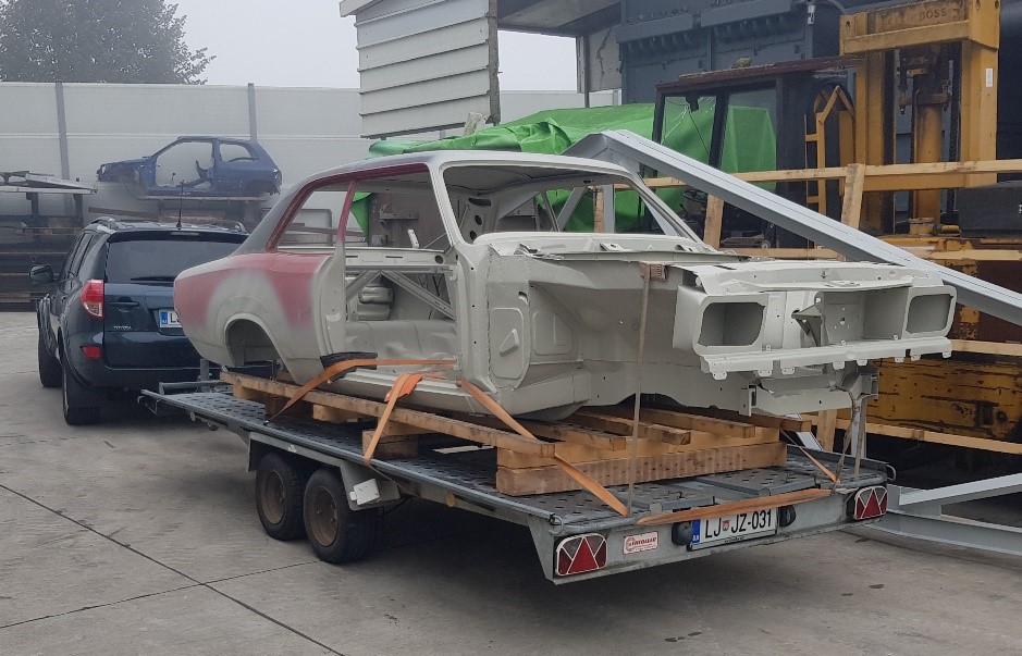

Torej malo napredka od zadnje objave.
~10.09 kličem peskarstvo Koritnik kjer je prijatelj dal peskat in prašno barvat čeljusti in za tem jaz še okvir od motorja (tema o tem ko bo kaj več napredka) in ga vprašam če bi lahko in bil prirpravljen peskat to mojo rjavino, pravi možakar da je trenutno zaseden da naj ga pokličem čez dva tedna.

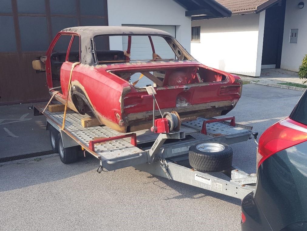

Kličem čez dva tedna vprašam za situacijo pravi da naj kar pripeljem. OK skok v akcijo zrihtam prikolico, naložimo in vseskupaj peljemo do njega.
Rjavino-vleka
Rjavino-vleka

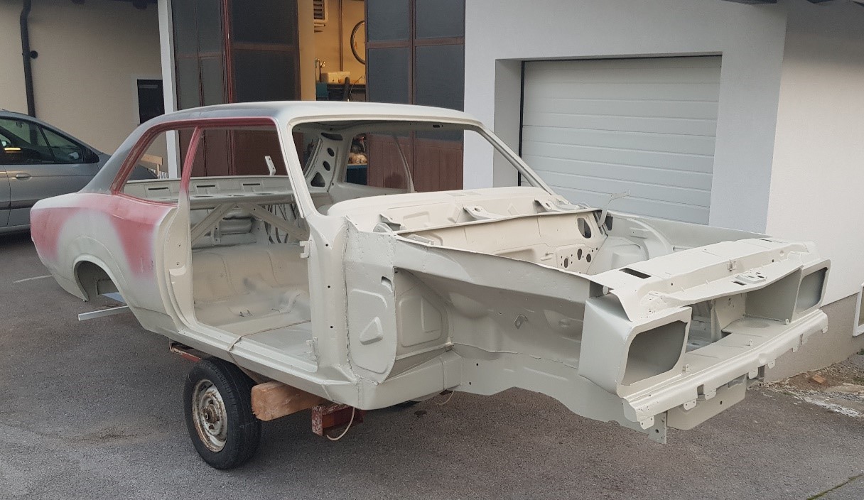

Vseskupaj hitro dogovorjeno smo rekli naj speska vse kar upa spodaj, znotraj, prtlažnik skratka vse in temeljno pobarva. Zagrabi z viličarjem da na paleto in odpelje v halo.
Aja že pred tem sem spraševal po ceni je rekel ~1000-1100 odvisno od dela.
15.10 kličejo da je avto pripravljen za prevzem, spet zrihtam prikolico in grem iskat to svoje čudo. Tokrat je bilo malo za počakat ker so še mogli odflexat dol avto iz priprav :lol:, zagrabli z paleto in vgli na prikolico.

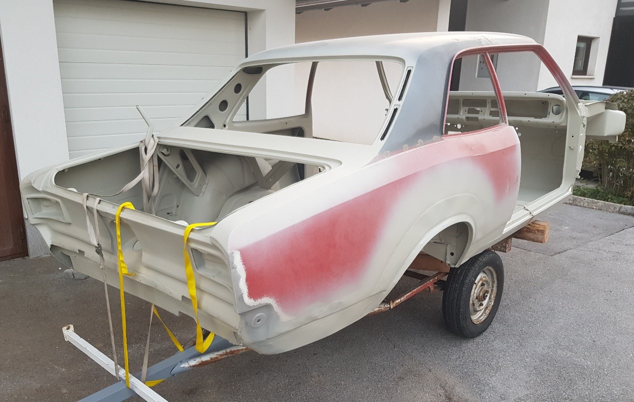

Zgleda 3x lepši
Zgleda 3x lepši
Cena vsega 900€, jaz se na take zadeve ne spoznam ampak glede na to koliko površine je bilo speskano in barvano bi rekel da je bila cena primerna.

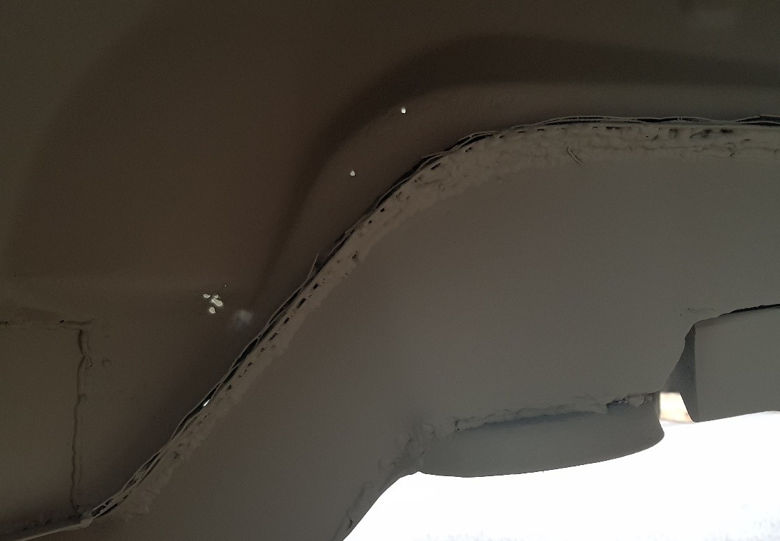

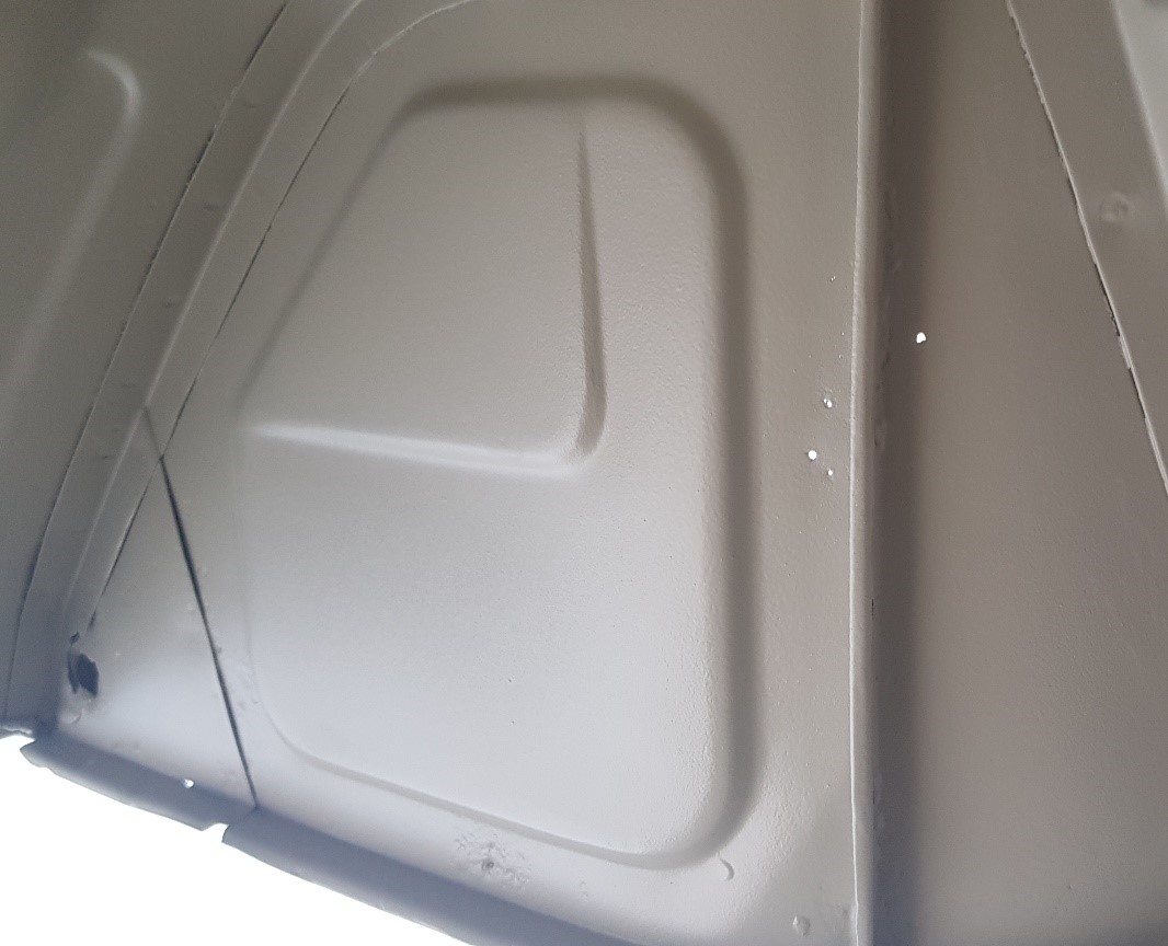

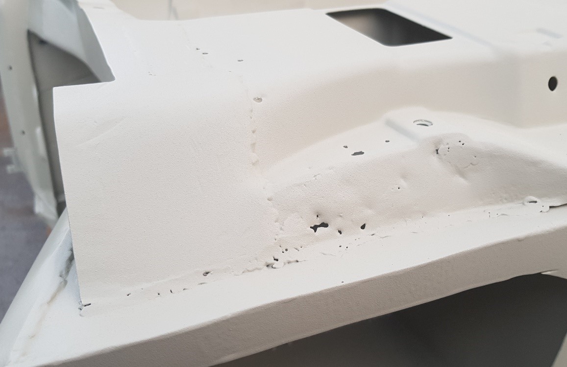

Seveda so se pojavile dodatne luknje zaradi prebijanja tankega in rjastega pleha četudi na najmanjšem pritisku ampak sem take zadeve pričakoval, sama obdelava je po mojih pojmih vredu in nazadnje je to edino kar me zanima da lahko ponoči lažje spim.

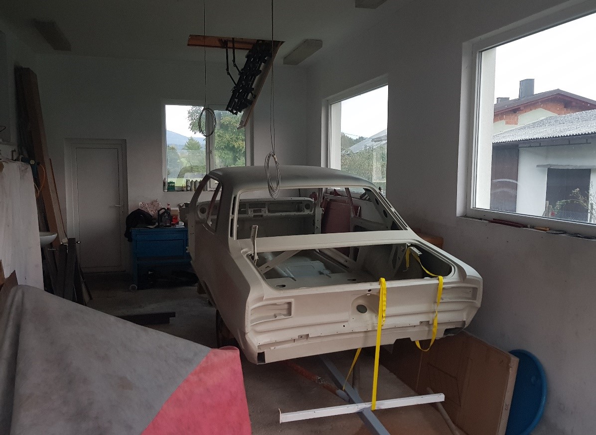

Pripravljen za naprej WO-HO !
Moj cilj za današnje leto je bil dosežen - sepravi speskano in pobarvano v temeljno, morda če se mi bo zahotelo bom še kaj poflikal te rešeta in original barvo zdrsal dol da bo čista osnova za barvat, ampak bomo vidli kako bo v gavnem več o tej lupini ko bo spet kaj napredka.
