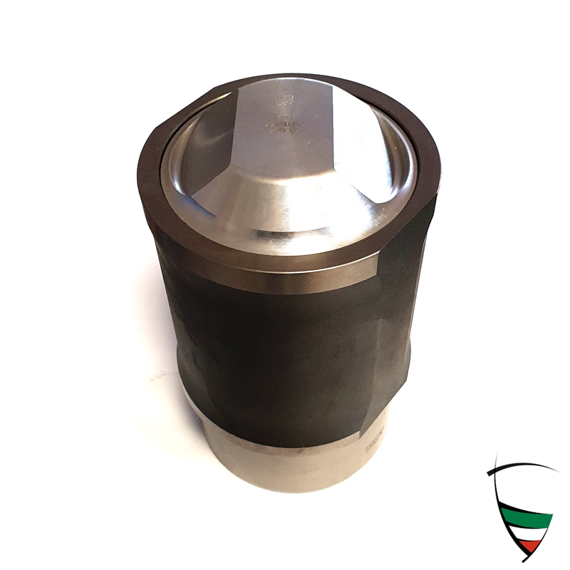

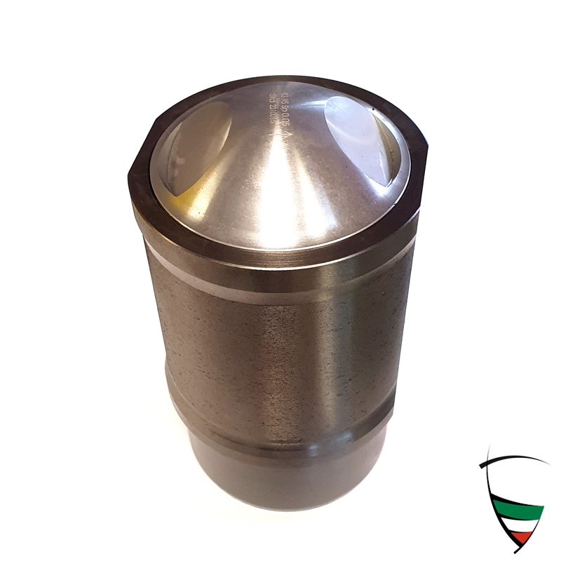

So različne dejansko. Zunanji dve sta isti, pa notranji dve sta isti.

To je zato, ker so svečke zamaknjene zaradi vodnih kanalov ki gredo z sesalne na izpušno stran.
Se vidi z vrha glave kjer so čepljeni da je offset.
Sej bate morš tud prav obrnit kar tudi pomeni da morta bit dve različni kataloški številki bata; pin od ojnice ni nikol pocentriran na sredino bata, pa relief za sesalni in izpušni kanal v kroni bata nista enaka.

Pin v batu ni scentriran zaradi drugega razloga- kipanje in trenje. In kolkor sem zasledu, pri tej mašini je scentriran.

Ja pa nebi ful hitro požrlo batov, če niso offset pini? Sej ma kar velik stroke ta motor, ne razumem kako bi mu blo prihranjeno ribanje bata od strani ob cilinder če ma res nasredi pine...

Pin je v sredini bata čisto scentriran. Prav tako so reliefi batov isti tudi. Vsi 4 bati so isti. Ni nobenih razlik. Kolikor jz vem, je dizajn glave takšen, ker zaradi velikosti ventilov, svečka ni mogla bit na sredini in so jo zamikal.
