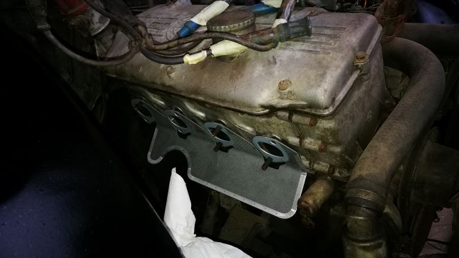

Na motorju se je menjalo:
Termostat
Filter za olje in bencin, hkrati pa tut cevi za bencin
Svečke
Vodno črpalko
Tesnila na izpuhu
Dobil je še nov inox izpuh tak da je od originala ostal še samo izpušni kolektor
Fergazer je dobil nova tesnila in pa temeljito čiščenje. Menjala pa se je še fertajler kapa, rotor, kabli za svečke, cevke za vakum in pa še par drobnarij
