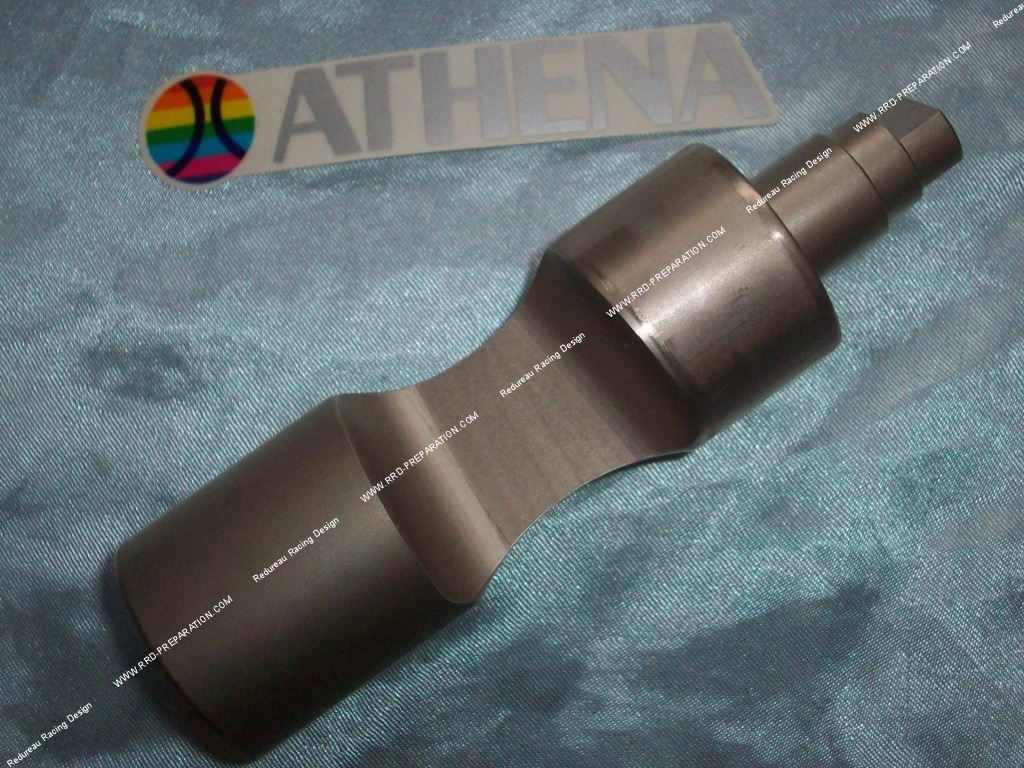

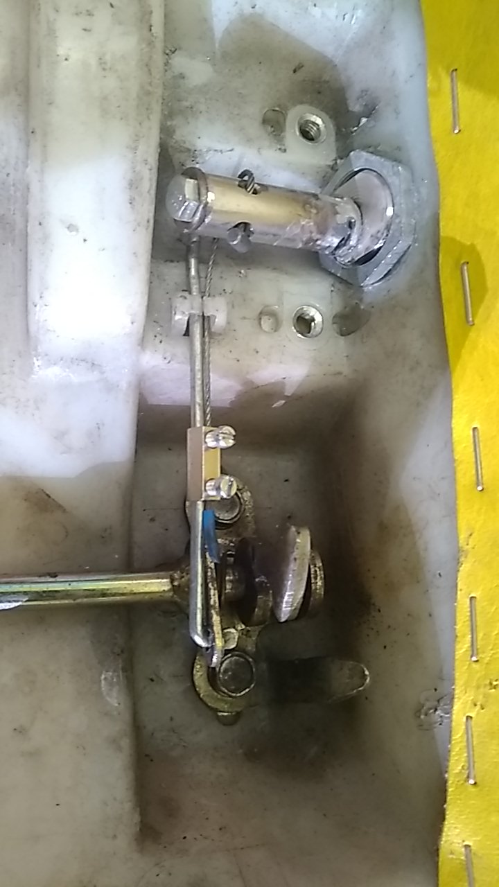

Ja, samo njegov je valjast, evo, takšen:Fleko wrote: ↑01 Mar 2020, 09:30 Aja zweitakter je tole
@Pero se vedno je ta "power valve" zato da spreminja kot opdiranja izpusnega kanala.
Ce se ga na zajlo odpira bo v nizjih vrtljajih "mrtev" pri povnem gasu.
Brez blokad se lahko pricakuje prej 25km in ne 25kw. Tisto bi bila kar huda za vse ostale strock komponente (izpuh, vplinjac,...).
In lahko zato znižuje/zvišuje višino exhaust porta postopoma.
V vsakem primeru z power valvom samo luknjo flikaš v nizkih obratih, na peak power nima vpliva, ne.
Drugače glede resonance je pa tko; pri aprili rs125 je bila serijska resonanca zlo dobra, ampak so dal za blokado not eno ploščo z luknjo; če si jo razžagal, vzel to ploščo ven in nazaj zašvasal je bila dovolj dobra da je podpirala 33hp. Podpirala rečem zato, ker si rabil za teh 33hp še 34mm dellorto, V3 reed block in predvsem porting, flat top bat in glavo.
Z aftermarket resonancami si povrh tega dobil max 2 dodatna konja...
Realno pri teh 125 kubikaših čez 35 konjev ne gre, ko so maksimalno naviti, pa če hočeš da je vozen; valjda lahko montiraš ful peaky resonanco in dobiš še par konjev, ampak je potem motor res samo za na pisto in pod 9000 rpm čist nevozen

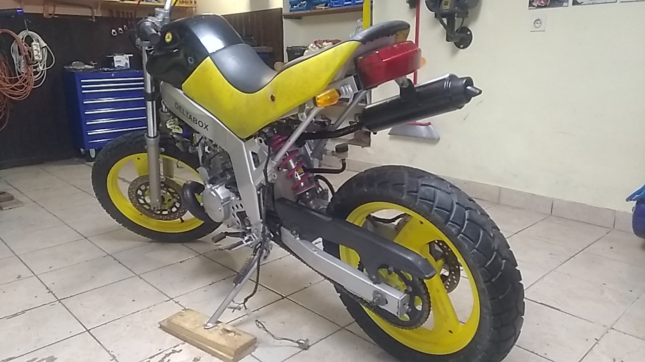

Re: Yamaha Tdr 125 Scrambler-escape from dead

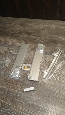

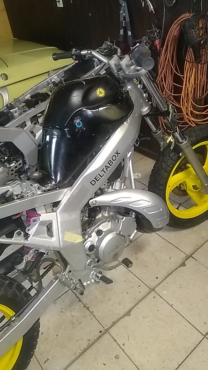

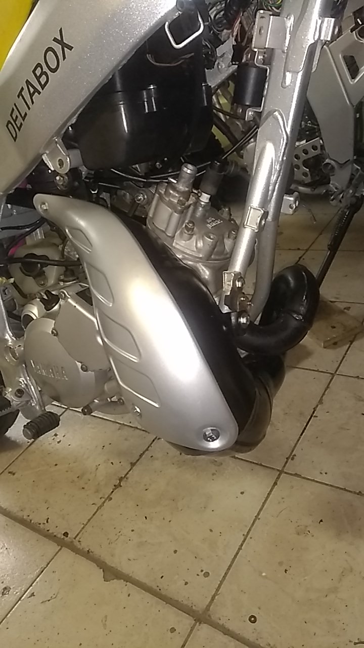

Ker sem imel nekaj prostega časa in je zunaj prelepo vreme, sem očistil rezervoar z citornko, očistil sem tudi pipico in zamenjal cevi.
Izpuh mi je z tigom zavaril prijatelj, po čiščenju sem ga prebarval in vse skupaj zmontiral na grušt.
Seveda nisem zdržal in sem poizkusil zalaufati motor. Po tretjem obratu je zabrnel. Ker zmeraj preveč namažem sestavne dele
je bila prava dimna zavesa. Po nekaj minutah se je skadil in sedaj kadi normalno tale 2takter.
Gas je zelo odziven, mašina se zvrti nenormalno hitro v primerjavi z originalnim, ki tudi ne doseže takšnih obratov. Upam, da bo dobro vleklo, pa da ne bo slučajno ribnil
Gas se je tudi omehčal, zgleda, da je bil malo suh valj v uplinjaču in se je zdaj namazal z mešanico.
Da nisem pregrel cilindra sem sproti hladil z kanglo za zalivat rože.
Našel in nabavil sem tudi manjkajoče originalne mehanske dele in upam, da pridejo enkrat drugi teden. Se kar splača malo googlat, ker sem komplet vse kar manjka + poštnina dobil za isti denar pri enem prodajalcu, kot bi pri nas samo hladilnik motorja.
Hvala za strica googla.
Slike so zaenkrat bolj skromne.
Celega motorja ne pokrivajo zato, ker so zraven tudi drugi avti in motorji, ki jih lastniki ne želijo razkriti.
Tudi delovnega prostora ni ravno na pretek. Ko bo lep vreme, pa ga bom spravil nekako ven, da bom odžagal zadnji konec.

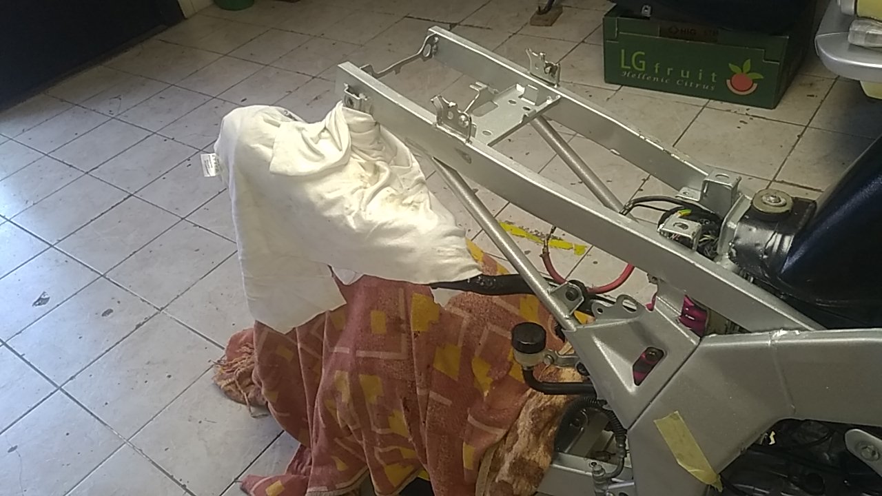

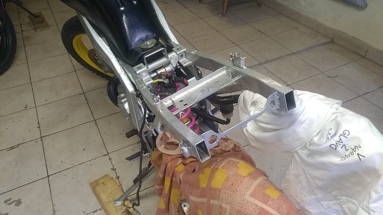

Danes sem imel dan navdiha in sem se lotil zadnjega dela.
Ratalo pa je tole:
Ratalo pa je tole:

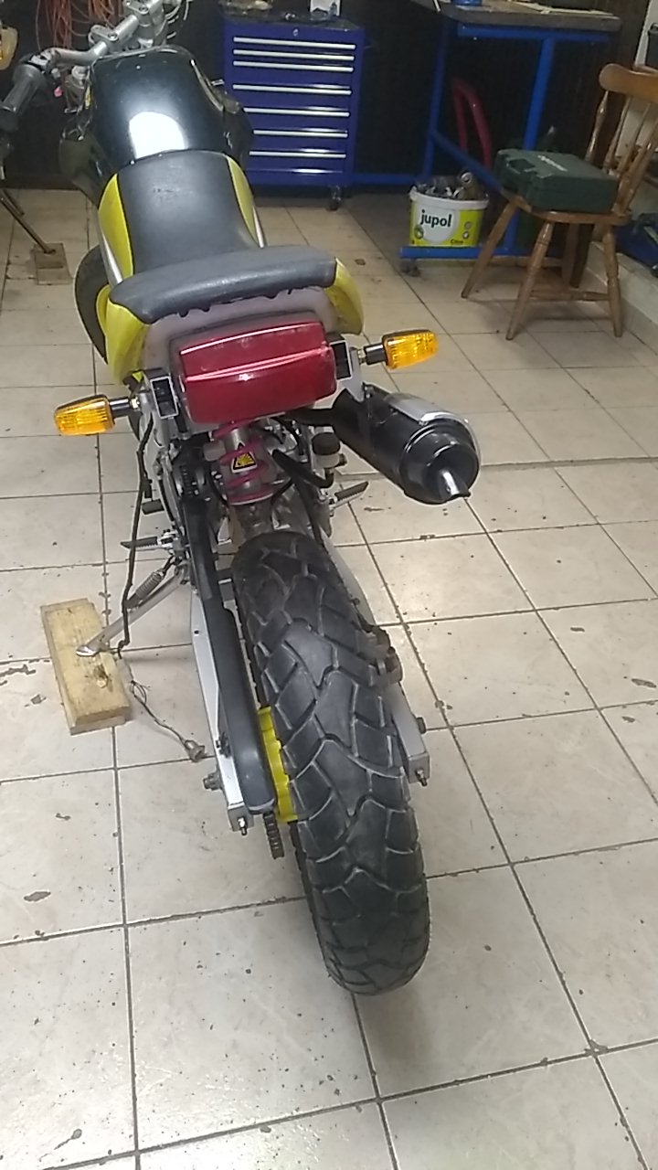

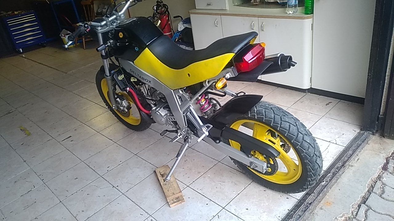

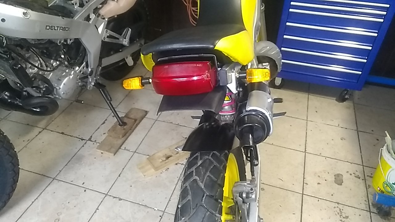

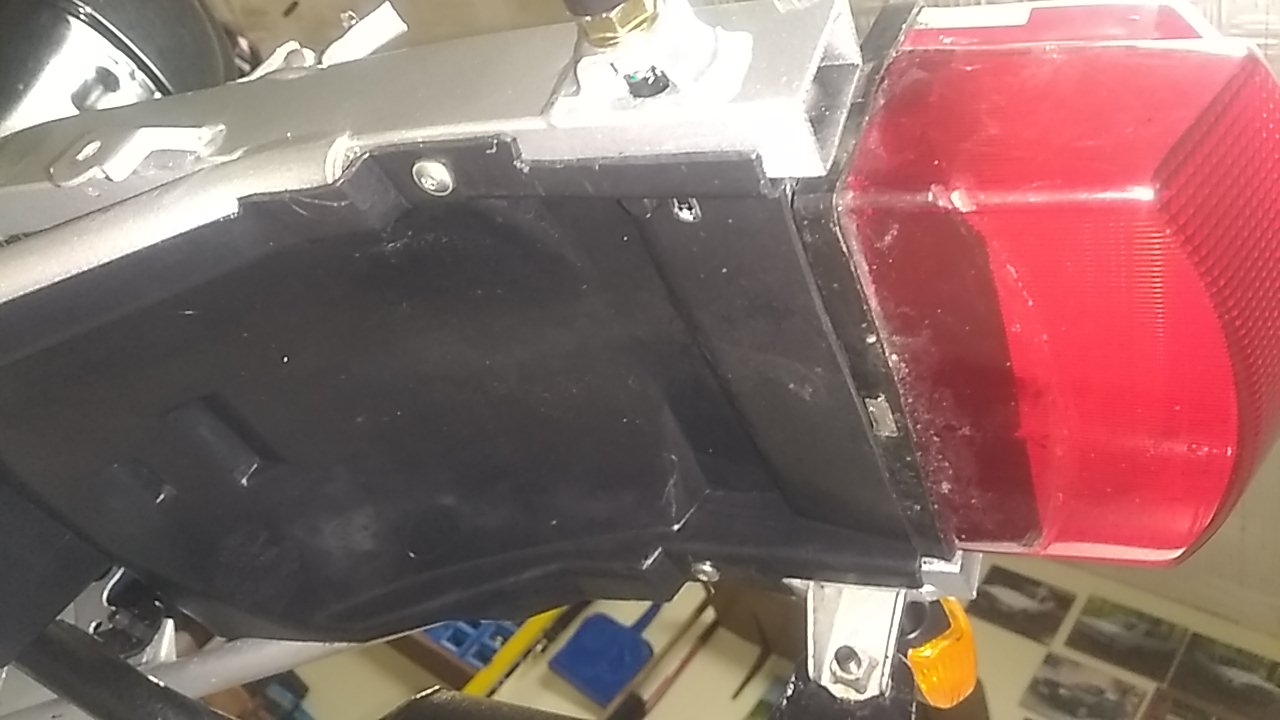

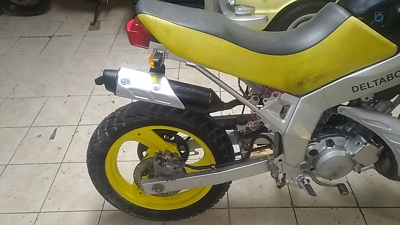

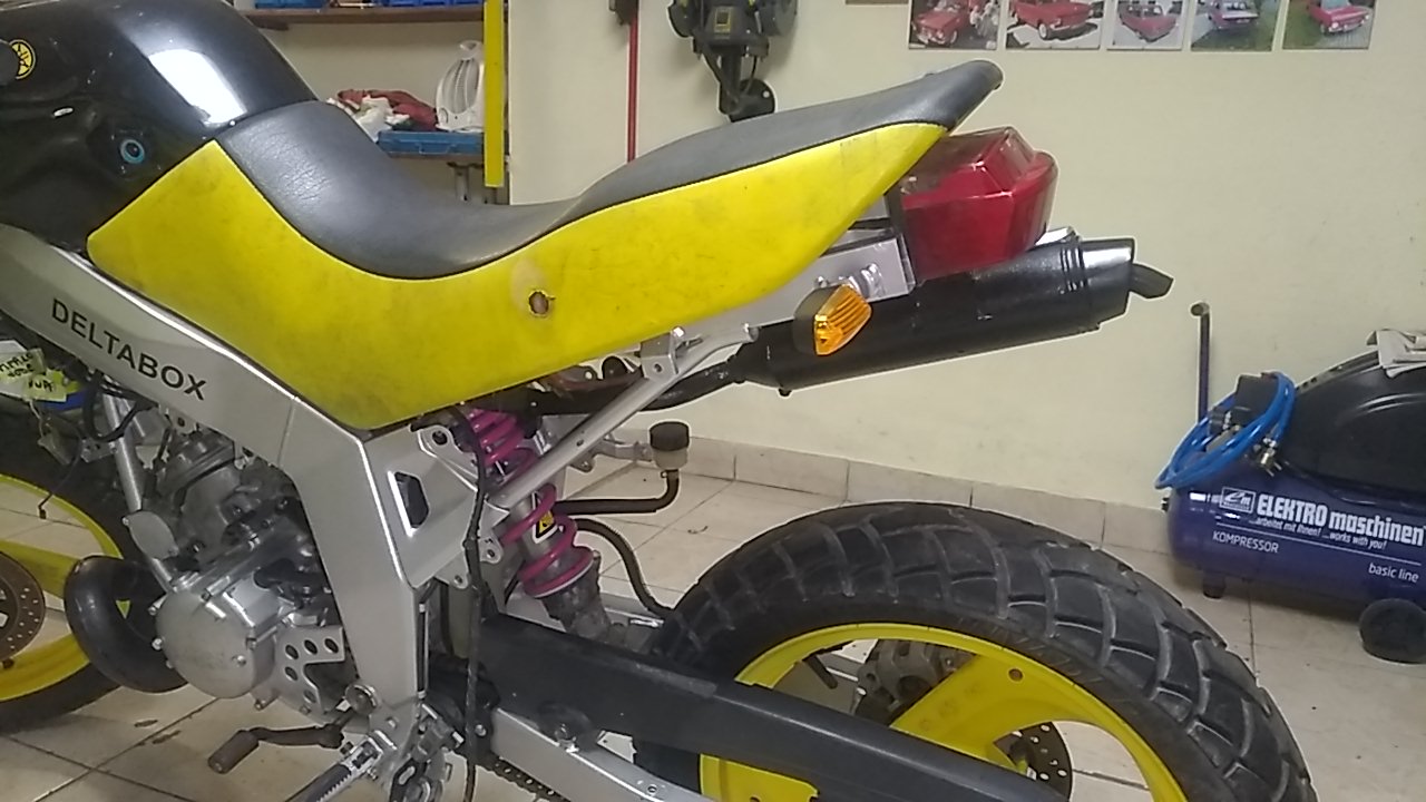

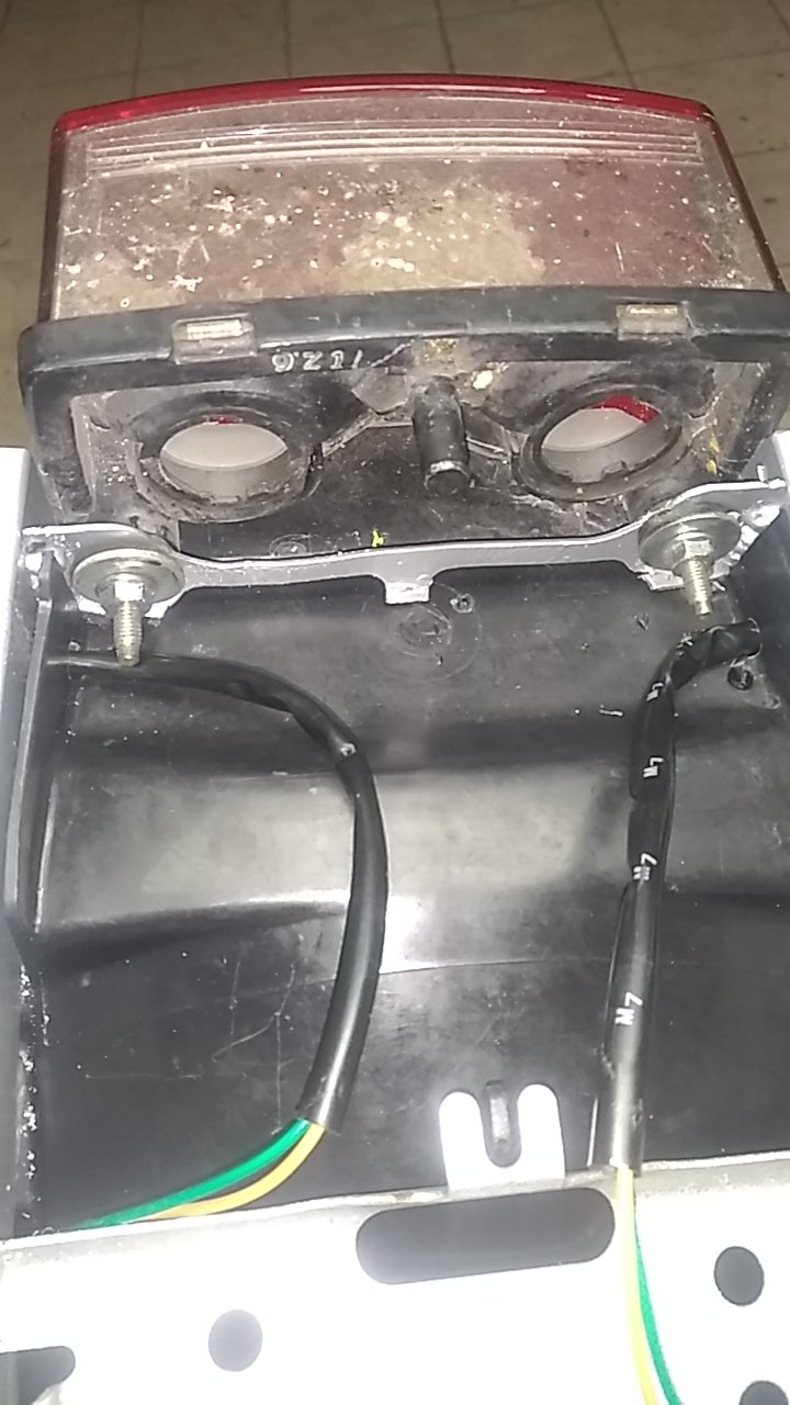

Pod zadnjo lučko je mal praznine, zato sem iz ostanka izelal eno stehco.
Naredil sem še nosilčke za spednje smernike, ki bodo na tanku, razžagal polomljeno strehco, da bo spet uporabna.
Vse mal pobarvam, tko na hitro, da bo mal zgledal, pokrovčki cevi so tudi že montirani in sedež nad lučjo sem pobarval v črno.
Trenutno je bolj kanarček, kot pravi Scrambler, ker montiram gor takšno kot je, če bo pridno brnel čez poletje, bo dobil naslednjo zimo bolj pravi look.

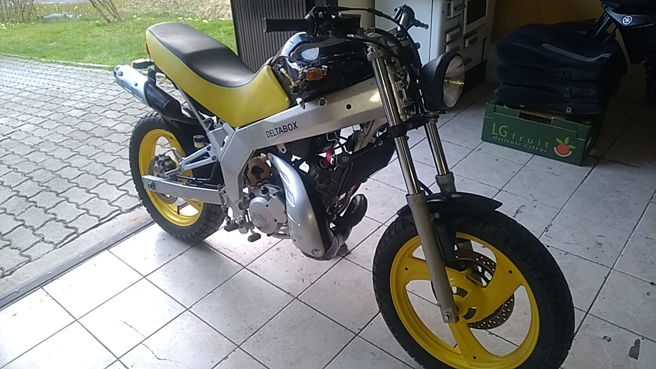

Sestavil sem motor do te mere, da sem opravil prvo testno vožnjo.
Z prvim rezultatom sem zelo zadovoljen, motor pelje bolje kot sem pričakoval, zvrti se nenormalno, res da sem pozabil, kako se vrtijo 2takterji, sam tale pa se zvrti ko pr norcih. Štartni navor je dober, po normalni cesti gre normalno pod nizkimi in visokimi obrati, majčkeno se mi zdi, da pri vožnji v manjši klanec ventil prehiteva in zmanjka malo navora, samo sem ga hitro naštudiral kje naj menjam nižje, da lepo vleče. To se dogaja v višjih prestavah, mogoče mu manjka samo kubikaža, ker že 20 let vozim motoje nad 650 ccm in nimam več občutka kako mora vleči predec.
V hrib (pri nas je res hrib) pa z drugo ni problem, v tretji pa mu zmanjka moči- kubikaža je premajhna za mojih 100kg.
Ko ga bom sestavil do konca in malo vozil in če bo kaj časa, se bom poigral še malo z nastavitvijo fergazerja in ventila, da vidim, če bom odpravil tisto l
Ventil deluje po mojih pričakovanjih, seveda bi bilo mogoče bolje, če bi imel elektroniko, ki je seveda bolj natančna od sistema z zajlo.
Načelom sem zadovoljen tudi, če ostane tako kot je. Za normalno uporabo je BP.
Zdaj moram prvo uredit zavore, dela samo zadnja, pa še tu so bolj boge ploščice, potem pa povezati čudeso od kablov, ki sploh niso popolni, pobarvati moram rezervoar in izdelato nosilec za tablico in še par malenkosti.

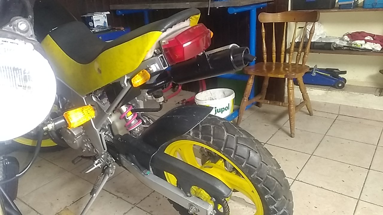

Takole bo nekeko izgled, veliko se ne bo spremenil.

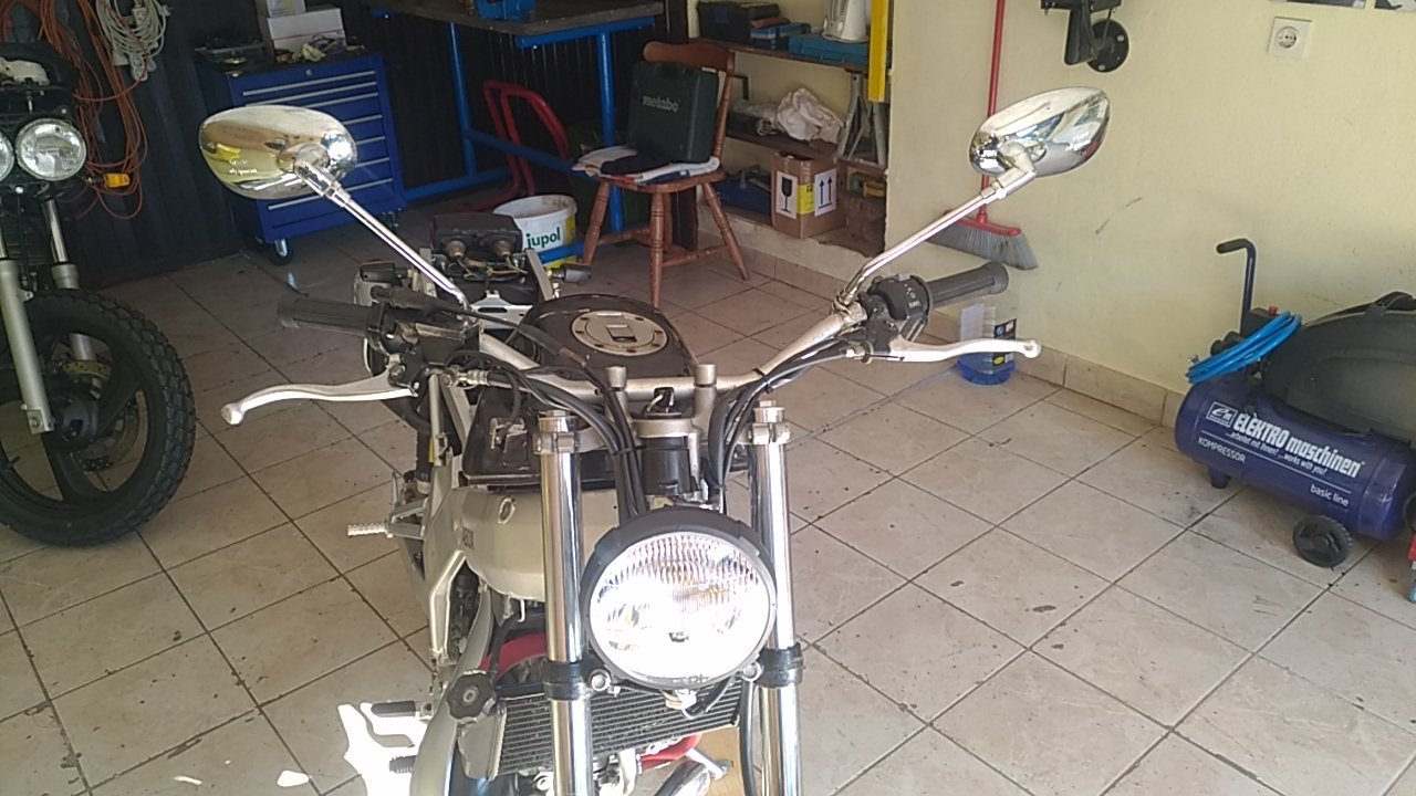

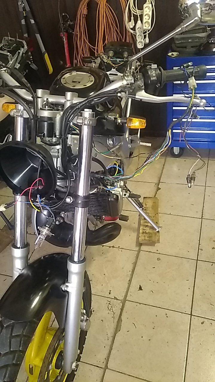

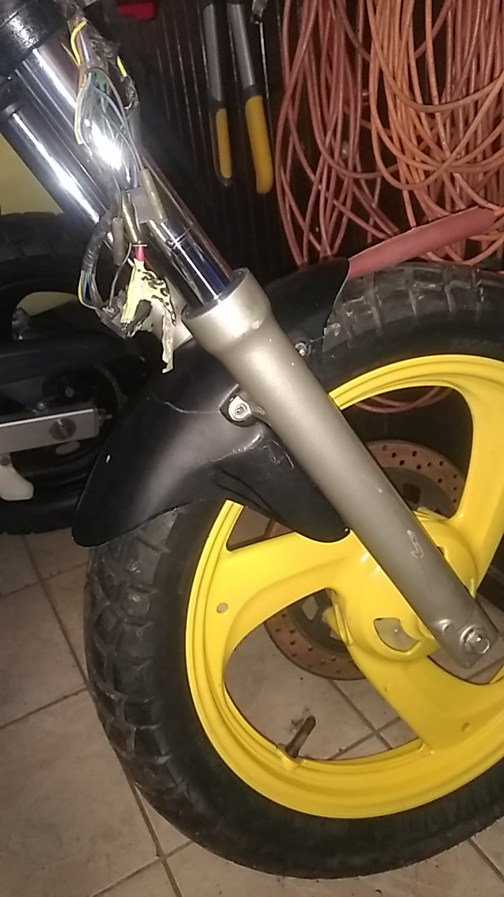

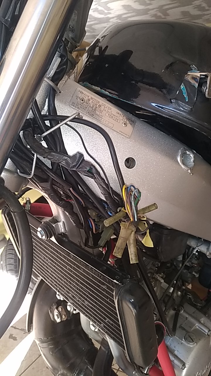

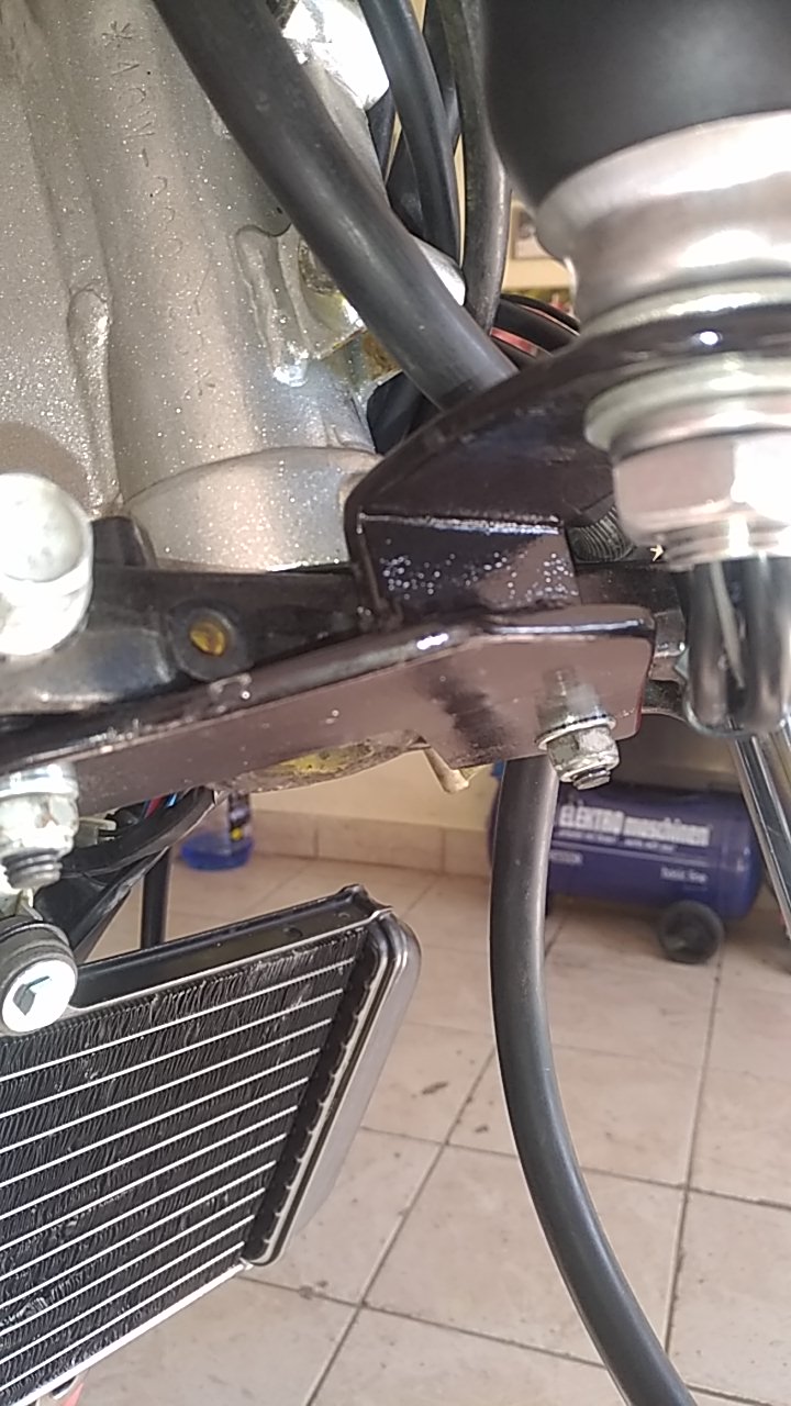

Začela se je borba z kabli, po parih urah mi je ratalo razvozlat kam kaj paše, kaj manjka in tako naprej.Ker na glavnem stikalu manjka stikalo oziroma ročka za vklop luči(odlomljena) sem v sprednjo luč vgradil stikalo ON/OFF. Najbolj so me zajebavali smerniki, ker rabim skupno več kot 45w, da pravilno utripajo, kar sem ugotovil šele kasneje, ko sem premeril rele, ki sem ga tudi moral popravit, ker je bil zapikan. Problem je v novih smernikih, v katere gre največja žarnica 16w, v starih pa so 21w. Sem potem poizkusil z upori, pa ni šlo in sem po naključju testiral še z žarnico 21w z malim grlom, ki jo imam v citoroenu za smernik v zadnji luči in je začelo pravilno utripat.
Ta žarnica je v števcu kot signalna.
Ostali pa so še kabli za signalne lučke v števcu.

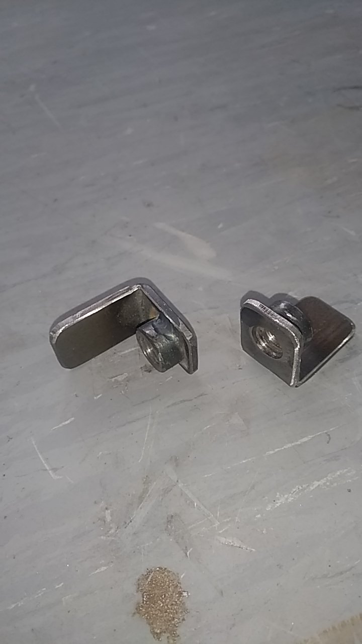

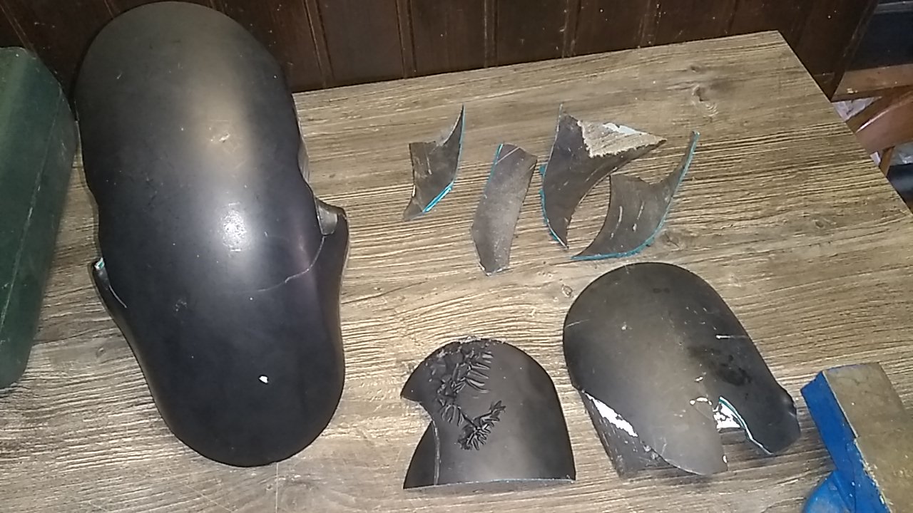

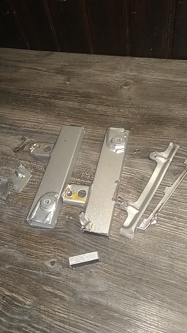

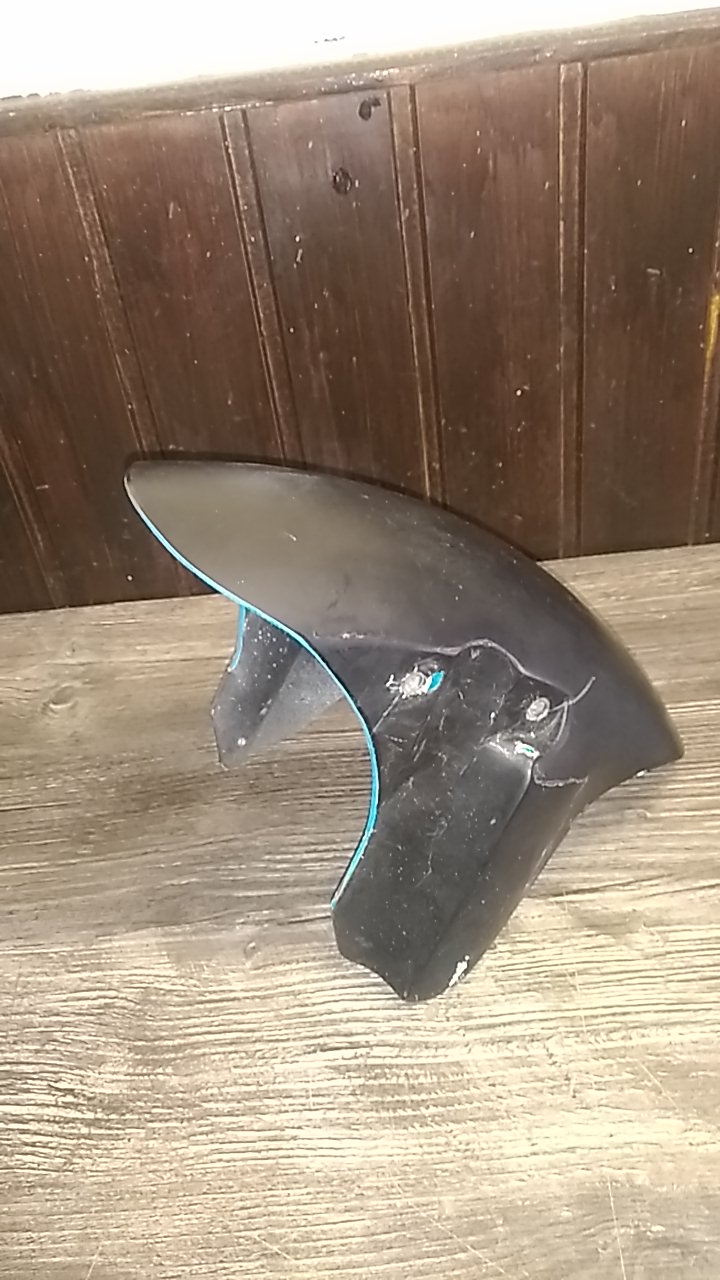

Izdelal sem tudi fostrete, žal so fiksni, ker so nosilci, tam kjer so fostreti vpeti polomljeni.

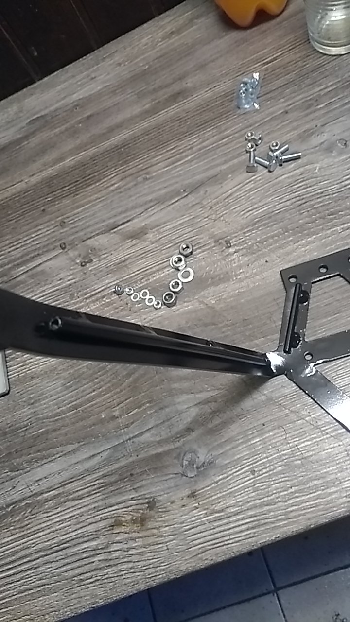

Izdelal sem tudi sexy nosilec za sprednjo luč, ki je solo vpeta.

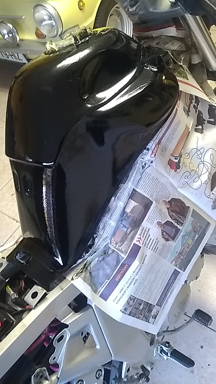

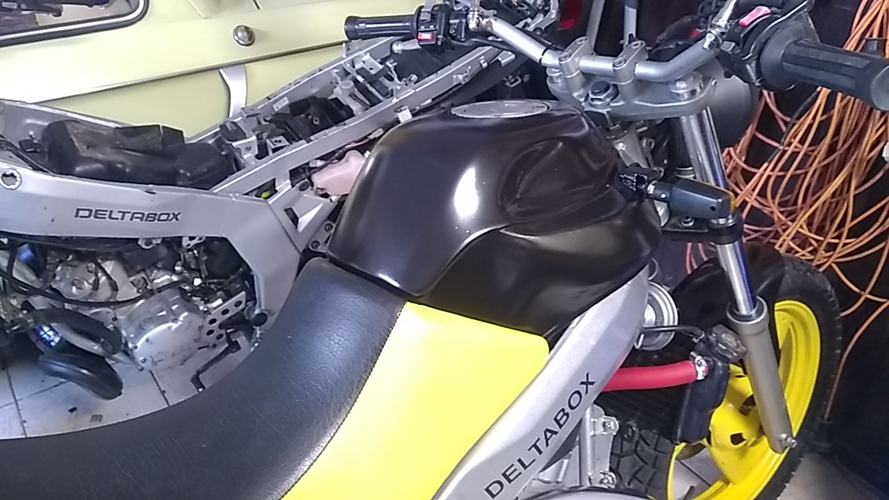

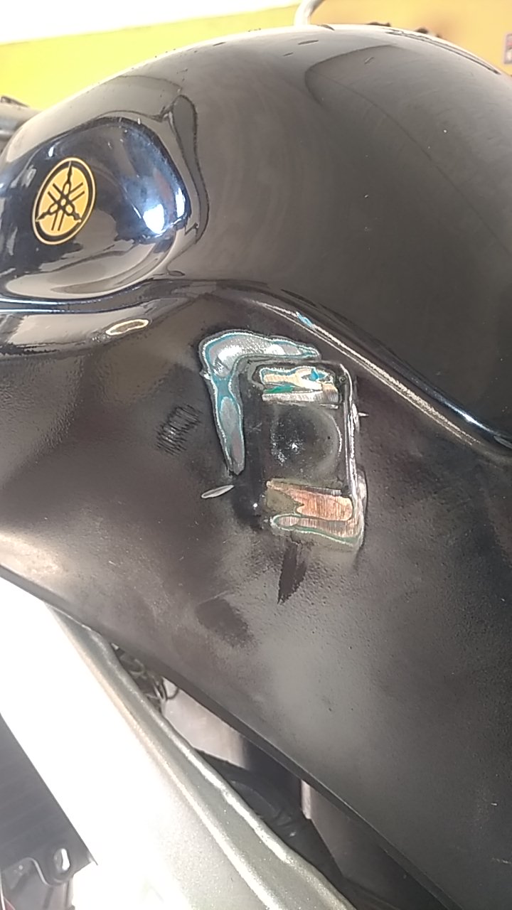

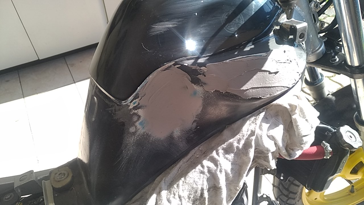

Odžagal sem nosilčke za oklep in pokital tank, potem sem še na hitro pobarval z dvokomponenetno barvo.
V skladišču na podtrehi sem našel tudi ena vzratna ogledala od ena stare Yamahe.
Izdelati moram še eno pušo, da bom lahko vgradil ključavnico v sedež, čakam še števec, ki pa bo mogoče čez kak mesec, ko se tale virus
poslovi.
Malo sem se zajebaval tudi z prednjo zavoro, ker je bila gumica v glavnem cilindru strgana, a sem k sreči imel eno na zalogi od Zaz-a, našel sem pa tudi v Nemčiji set za obnovo, a trenutno ne morem naročit, ker ne pošiljajo nikamor, bom naročil, ko bo možno. Zaenkrat bremza dela BP.
Izdelati moram še nosilec za registrsko tablico, ki bo najverjetneje zadaj za gumo, sicer mi je bolj všeč, na strani, a ni praktično za po stranskih poteh, da kam ne zapneš, ko imamo na motorjih registrske table velke kot prometni znak.
Nise pa še čisto odločen, da bo tako. povsej verjetnosti bom izdelal obe varianti potem pa se bom odločil za boljšo varianto.
Seveda sem prekopiral idejo od Pero-ta in sem z 500stopinjskim fenom segrel plastiko na sedežu in jo ukrivil po obliki tanka, da se sedaj lepo prilega tanku, ker prej je bil sedež ukrivljen po obliki oklepa

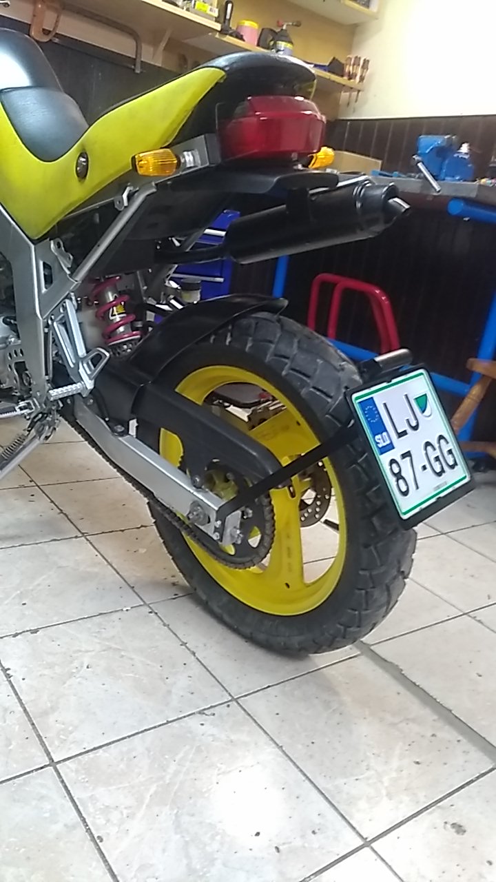

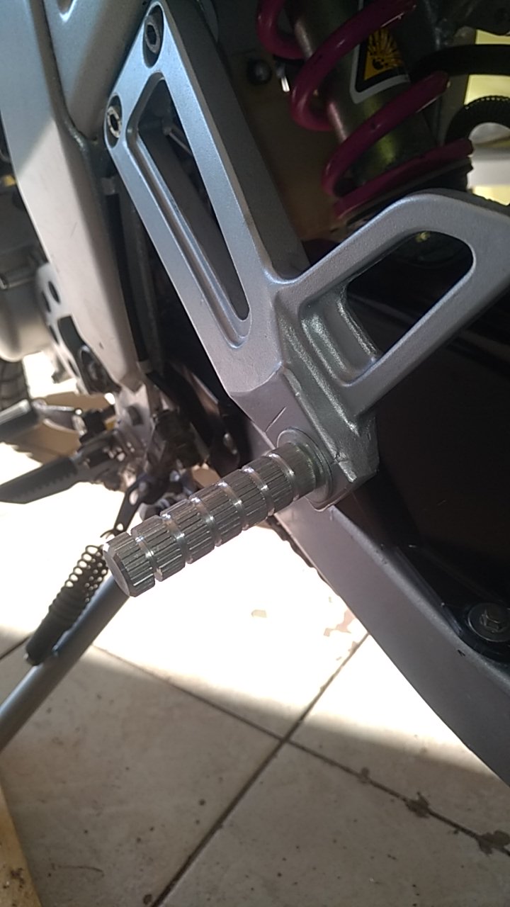

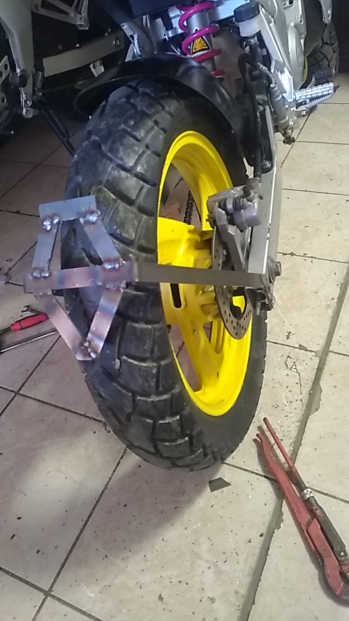

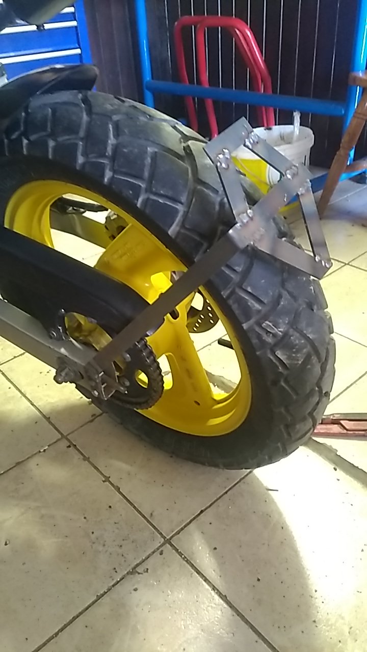

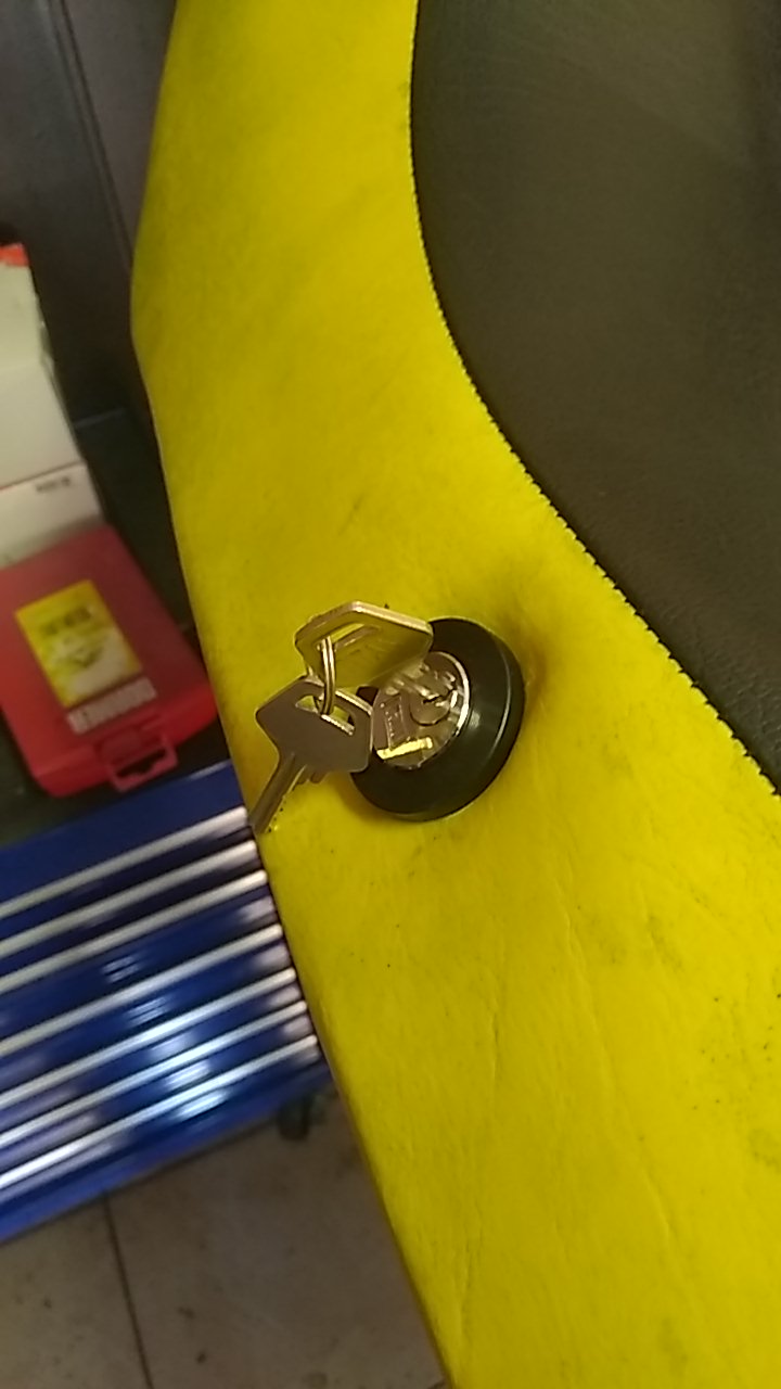

Izdelal sem pušo za cilinder kjučavnice, da sem lahko montiral na sedež in podaljšek, da sem lahko nekako usposobil zaklepanje sedeža.
Handgetrib zajla trotel ziher sistem.

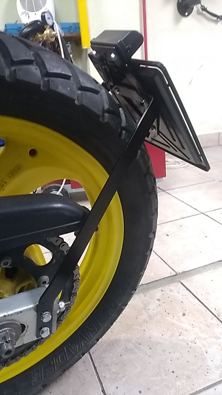

Po nasvetu prijatelja, ki opravlja homologacije, sem se odločil, da bo registrska tablica za zadnjim kolesom. Seveda nisem pozabil na cevko za kabel.

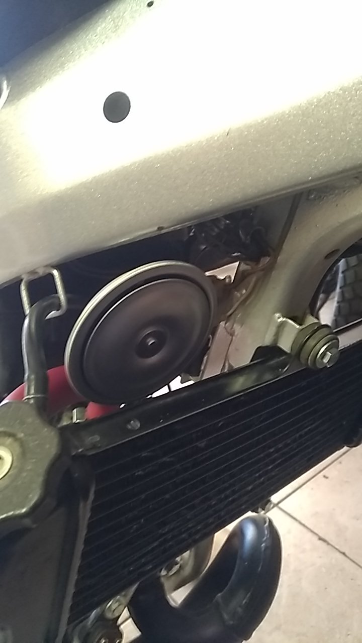

Kupil se tudi novo hupo.

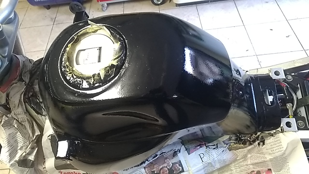

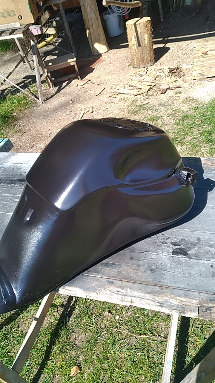

Rezevoar pa sem še enkrat pobarval, ker sem res napackal gor barvo, pa še spodnjo barvo je na parih mestih zgrizlo, saj je tudi zdaj tko tko, a 100% boljše kot prej. zdaj je problem je ker je barvano z mat sprejem, bencin in sprej pa nista ravno prijatelja, bo treba zdaj mal pazit, ko bom nalival bencin.
Itak je to samo začasno, ker bom cel motor prebarval. Bi rekel sodelav iz Ribnce:
Kdu bu pa tu spet razdru.
