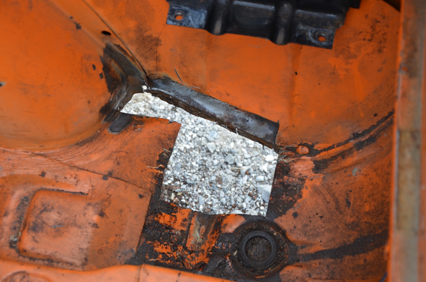

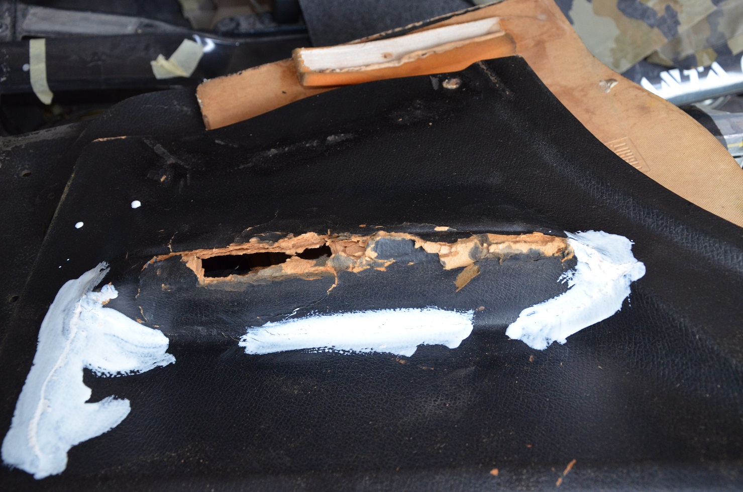

Post by opelsime » 20 Jun 2018, 22:03

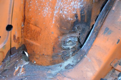

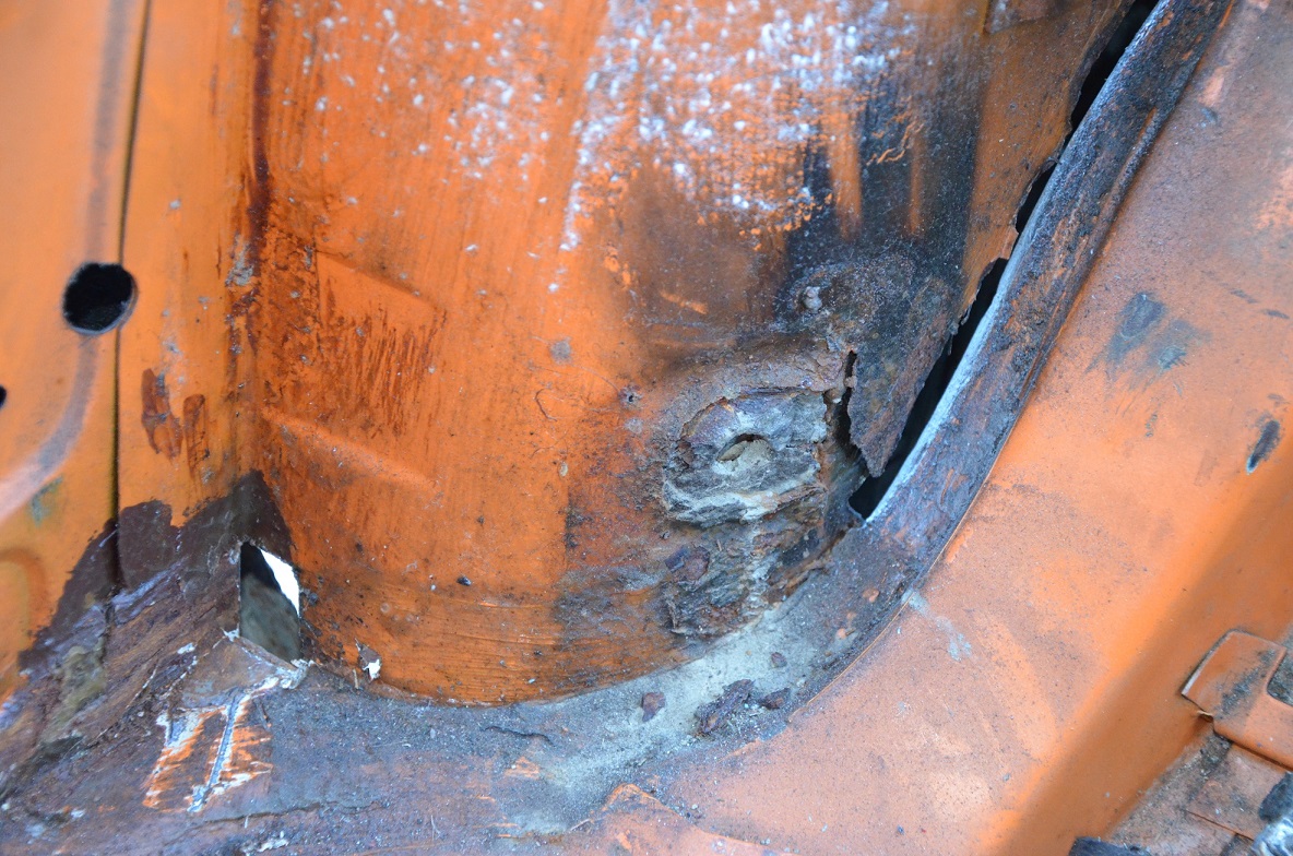

Ali mi lahko kdo od vas kadettovcev pove kaksna je funkcija te odprtine. Pri treh kadettin city, ki sem jih videl v zadnje pol leta je to mesto popolnoma pregnito.

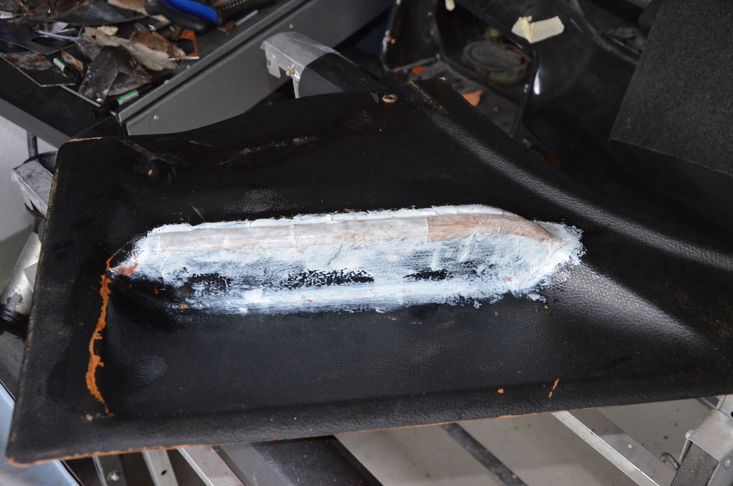

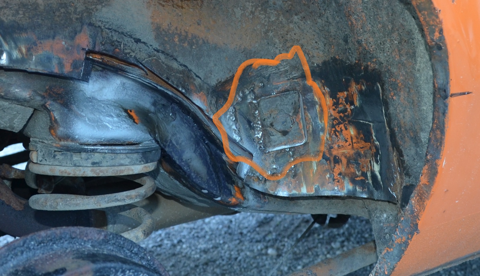

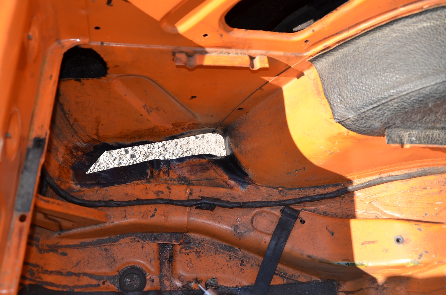

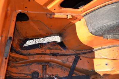

V zadnjih dneh sem se pa ukvarjal predvsem z tem. Vsako popravilo je narejeno iz treh delov.

Posts: 2034
Re: Oranzni hrcek Opel Kadett City (Rusty Arrow)
Post by Anzee » 20 Jun 2018, 22:32
Sej kr lepo napredujes! Se mal pa bo na cesti 8-)
Tista luknja ki si jo videl pa je za varnostne pasove zadaj :broken:

Post by opelsime » 25 Jun 2018, 20:18
Plocevine kjer je bila luknja za pas ni vec, nov kos se je naredil brez nje. Danes sem se zaradi slabega vremena ukvarjal predvsem z notranjostjo ter shoppingom.
Malo sem popravil zadnjo stranico.

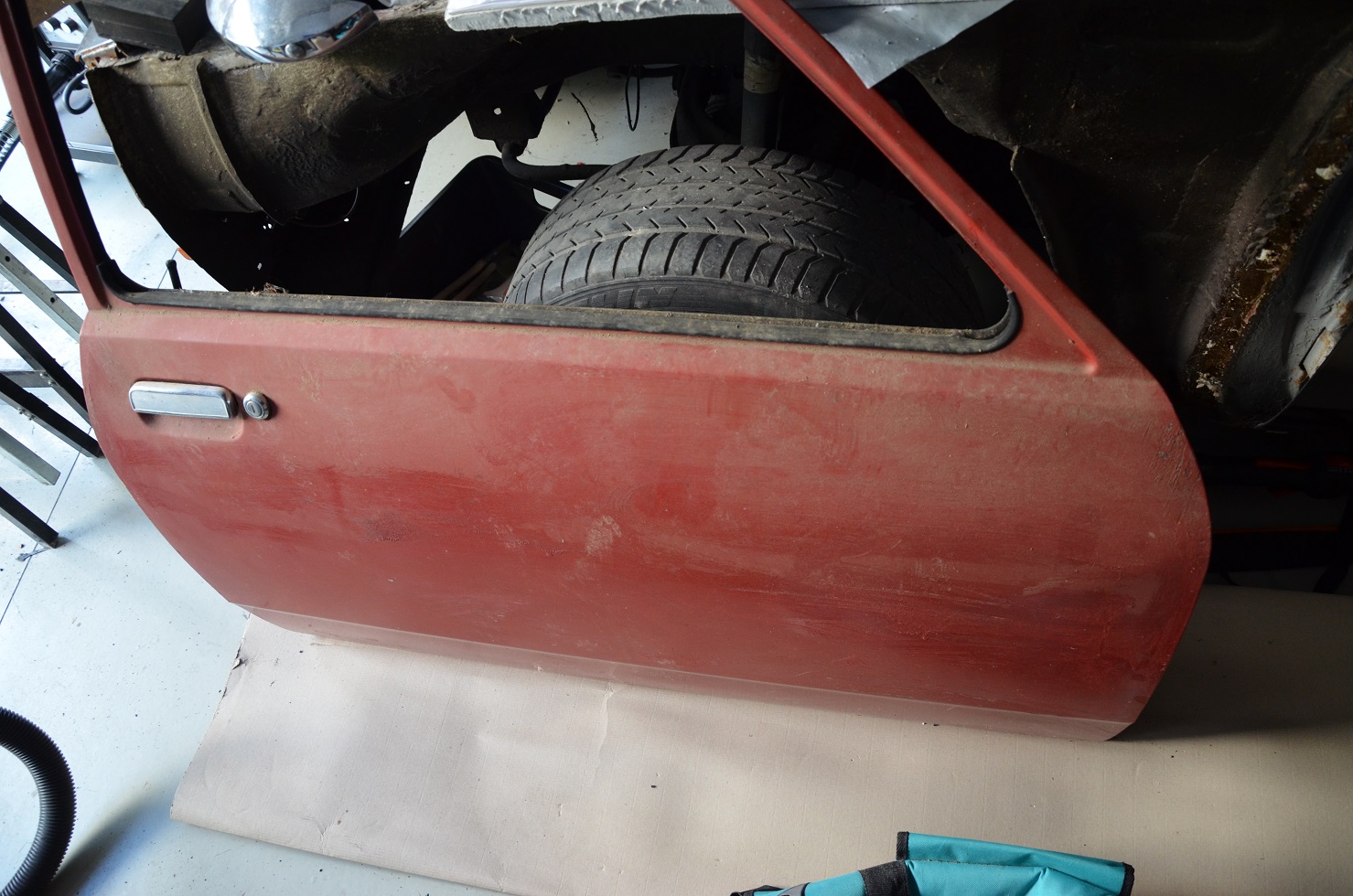

Post by opelsime » 15 Jul 2018, 17:09

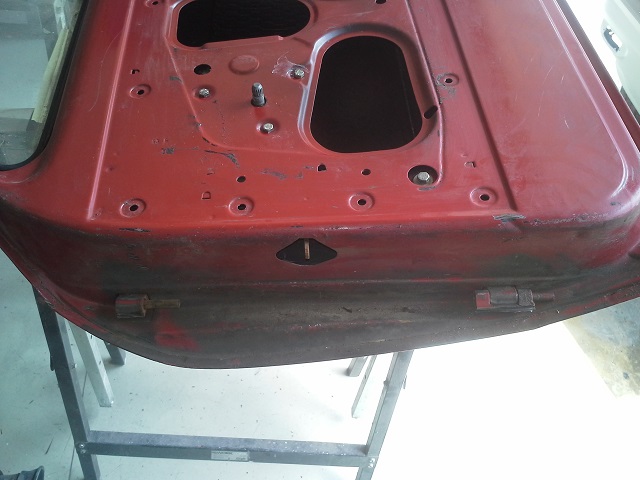

Sedaj pa zopet potrebujem pomoc.
Kako spravis ven te stifte. Imam trn vendar je premalo prostora, da bi jih dobil normalno dobil ven. Sedaj jih bom ze dobil ven vendar se po sveze pobarvanih vratih ne bi igral. imate kaksne trne posebne oblike ali zgolj uporaba prefinjene tehnike vecjega kladiva. ;)
Posts: 2732
Post by pero27 » 15 Jul 2018, 17:54
Sej jih ne dobiš ven :D
Pri meni so votli in v konus; noter gre rado, ven pa ne.
Zakaj bi pa hotu iz sveže pobarvanih vrat jih ven vlečt?
Post by DS71 » 15 Jul 2018, 18:59
grejo ven grejo samo je jeba .. ta desnega boš moral nazaj pretolčt ker drugače ti vrata ne dajo da gre ven. Če se spomnem sem jih jaz prav za ven dobit,prijel kar z patent kleščami in stolkel ven ..seveda so za v smeti in treba v nabavo
Je pa šlo tudi samo za vrata dob it dol precej počasi ..neki sem improviziral z nekimi okroglimi tankimi zadevami ..kar sem pač našel po predalih ..samo da je dovolj tanko in obenem zadosti dolgo in močno da lahko tolčeš
