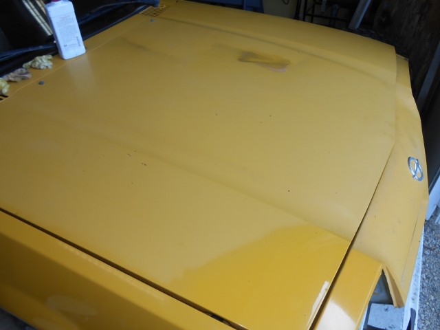

L4UK0 wrote:Wow, to pa je bilo poliranje :shock:
Ja, ko sta bila vidva z Anžetom pri meni je bila samo po strehi 'testno'spolirana, ampak potem sem uporabil prave paste in je efekt prej/pol res fenomenalen. Res da so odtenki vrat, bokov in havb sicer malenkost razlicni ampak bomo preživeli ;).

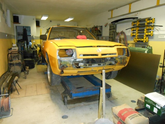

Evo spet je bilo nekaj malega časa za Manto.
Na preoblačenje sem peljal sedeže...
...ter začel z ravnanjem karoserije. Havba se ni dala zapreti in luči ni bilo možno montirati ker je bila prednja vezna zamaknjena za dobra 2 cm, pa tudi krak je bil malce zamaknjen in se ni dalo montirat odbijača.
Ker ni bilo časa, da bi vse naredil, sem se lotil prednje vezne in kraka, spodnji del-spojler pa bom menjal kasneje.
Prej je bilo takole s havbo, ko se je ni dalo zapreti...
in
Potem se je začelo pri kraku...
...se nadaljevalo na prednji vezni...
...in nato še popravek maske...
...in se je havba prvič po več letih spet zaprla ;)))...
Potem je pa sledila še testna montaža žarometov...
Lufti sicer še kar strižejo in bo s tem še kar nekaj dela, ampak tisto so potem bolj finese.
Ko bo čas sledi menjava spodnjega pleh spoilerja, ravnanje prednjega voznikovega blatnika, ki ima cvikel, potem pa bo že možno vpasati in montirati prednji odbijač in GTE spojler...
