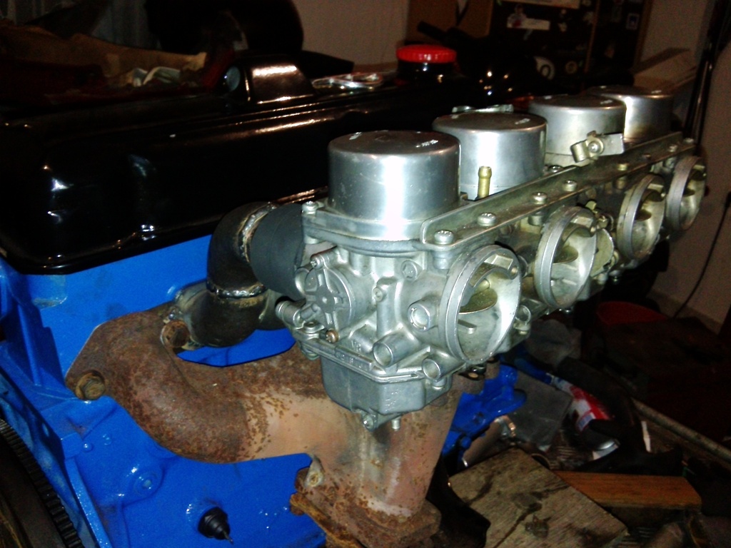

Evo spet se nekaj premikam z temi kolektorji heh
na flančne sem čakal 14 dni da so mi jih izrezali ..
Re: Opel Manta A 1972
Kolelktorji so pripravljeni tako daleč da bom probal motor zagnat ,da vidim ali bo sploh kaj iz tega ali nič
Narejeni sicer niso nekaj lepo in precizno heh , ker sem vse delal sam zato tut vari niso najlepši.
Si preveril, če vari dobro tesnijo? Da nebi po nepotrebnem zarad falšlufta pihnil kakega cilindra..
