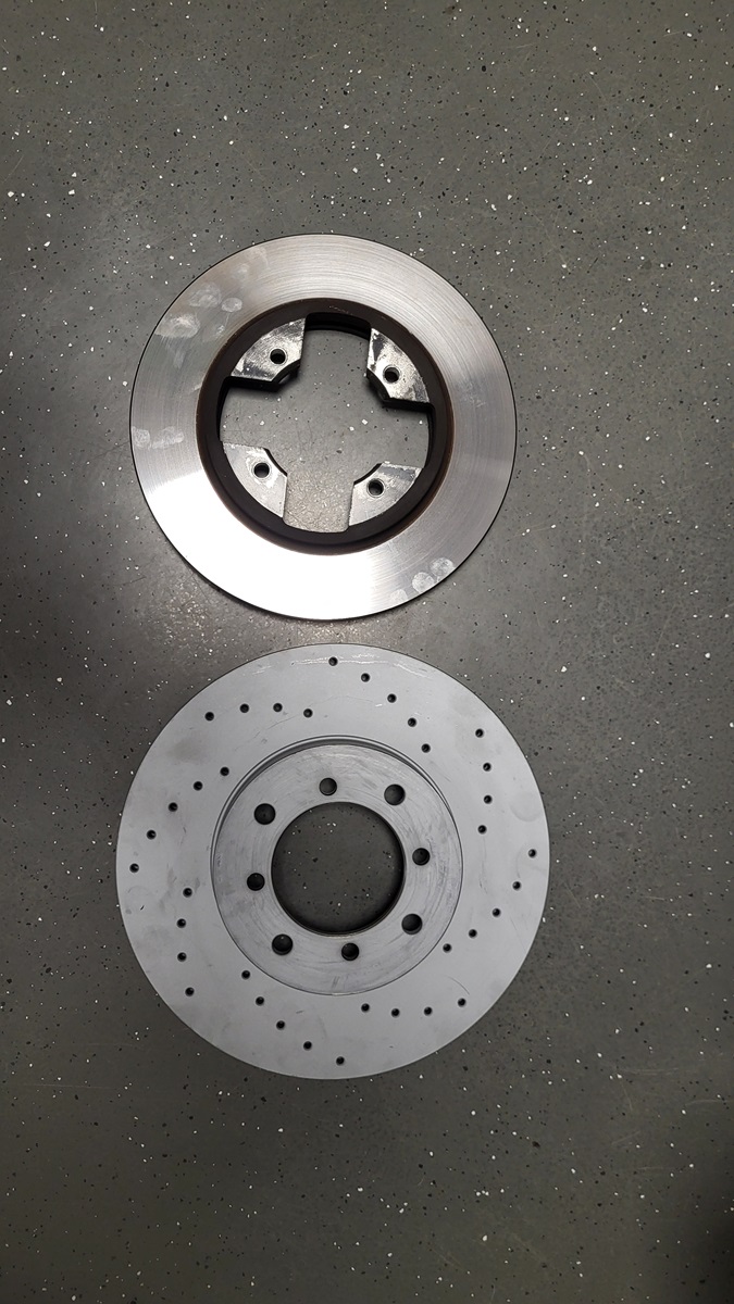

misija; 4x4,5'' - 0.5'' zamenjat s 4x103 - 10,5 SEPRAU NARDIT IZ COLSKEGA DISKA METRIČNGA
step1: malo pomoči CAD (sam da je tokrat "cardboard" zamenjal "3d printer"
step2: smo reskiral frišn split point svedr, na žalost ni blo za dobit takratkega v 10.5mm
srednji fi je prehodni ujem konus v sredinsko luknjo, indeksi so prehodni ujem konus v original luknje, luknje so ohlapen ujem na 10.5mm sveder
step3: najprej naciljat pol pa vpet a.k.a. moj 3d printer je lahko delilnik in/ali DRO
step4: moram pohvalit material, presenečen, ogljika poln in svedra voljan
step5: tud s spodnje strani celo bolj čiste luknje od tovarniških (strah je bil da malo materiala odlomi ko sveder prebije ker je gus praviloma krhek in zrnat)
step6: montirej!

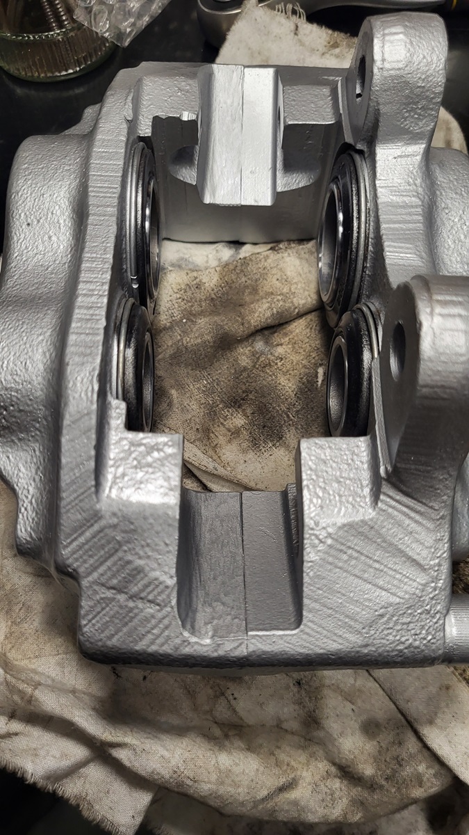

Step 8: čeljusti so bile narejene za 20mm debele diske, ti pa so 22mm. Čeljusti sem moral razšraufat in jih s fleksarco malo razširit. Pa ko sem že ravno to delal sem ugotovil, da so 3 sezone stare čeljusti čist zarustale pri batkih - kot kaže ne dajo niti malo masti ko zadevo sestavljajo. Tko da sem moral vse razstavit, pošmirglat, spolirat, namazat, sestavit...

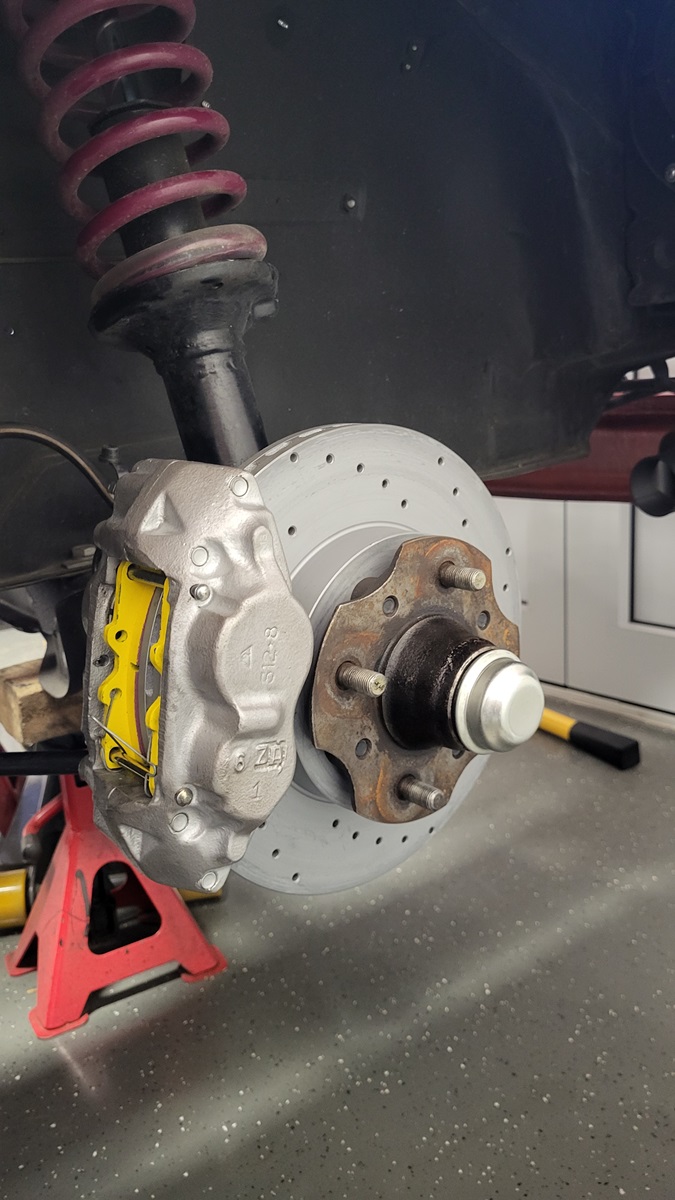

Step 9: po razširitvi čeljusti se je nek podoben problem pojavil še pri paknah. Nove EBC YellowStuff pakne sem moral pobrat za 2mm (samo na zunanji pakni):

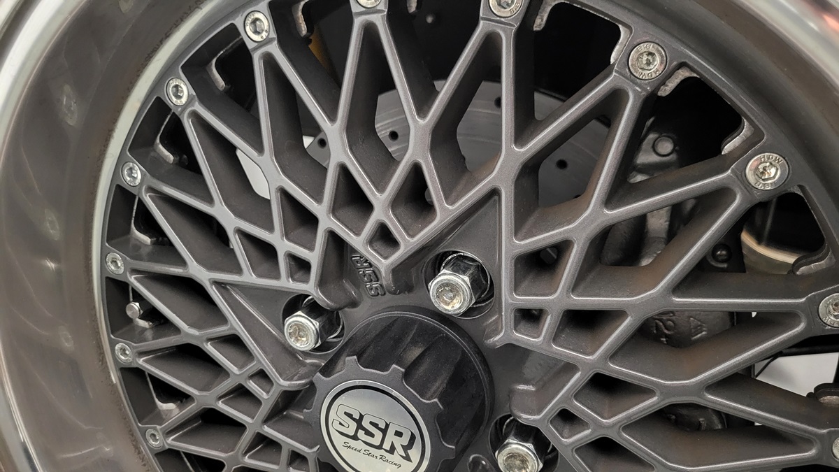

Step 10: Lookin sexy!
