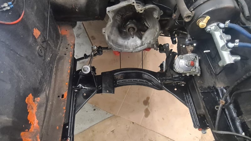

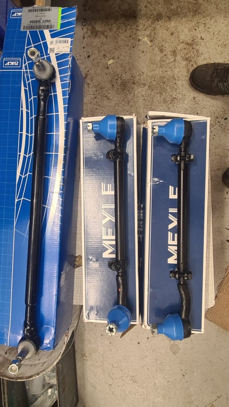

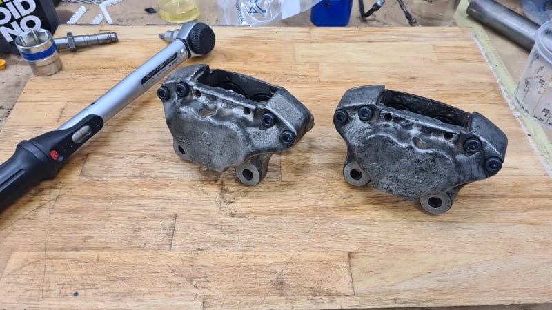

Dela so se seveda nadaljevala. Prvi je padel prednji most, kateri je skupaj z polžem romal na šasijo in vanjo tudi uspešno sedel, dobil pa tudi nove špurštange in se spojil z vzmetnimi rokami: Sledila je sestava prednjih zavor. Sčiščene, prepihane in razrjane čeljusti so dobili osvežitev:

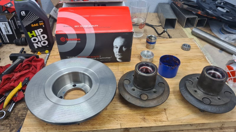

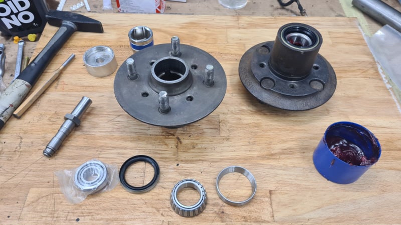

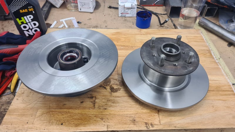

Prednja pesta so dobila nove ležajeve in trde diske: Vse skupaj je združilo par zelo možatih vijakov, zvodovodaril sem še kovinske in gumijaste zavorne cevi, nato pa so se srečali pod prednjimi koloteki: Po preletu vijakov z navornim ključem, povezanju cilindrov sklopke in montaži posodice za hidraulično ulje je bil prednji del tako skupaj.

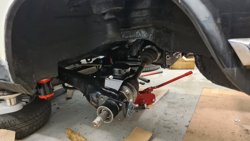

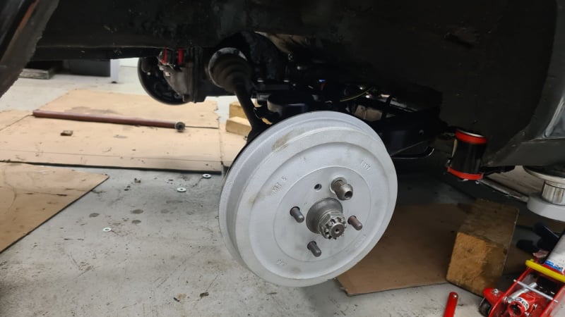

Napadel sem še zadnji most, ki je sicer potreboval malce več komolčne masti, a na koncu vseeno popustil pritiskom dvigalke in sedel na svoje mesto:

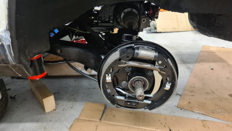

Zmontirale so se še nove zajle za ročno (pri sestavi ročice ročne zavore, katerega mehanizem in način sestavitve je očitno zdizajniral nek mazohist), nato pa so se nadele še zadnje zavore - tokrat bobni iz modela e21, kateri imajo večji primer (250mm - enak kot so imeli Turbo modeli). Manjša predelava je potrebna le okoli vzvodovja za ročno zavoro, drugače pa je zadeva precej bolt-on.

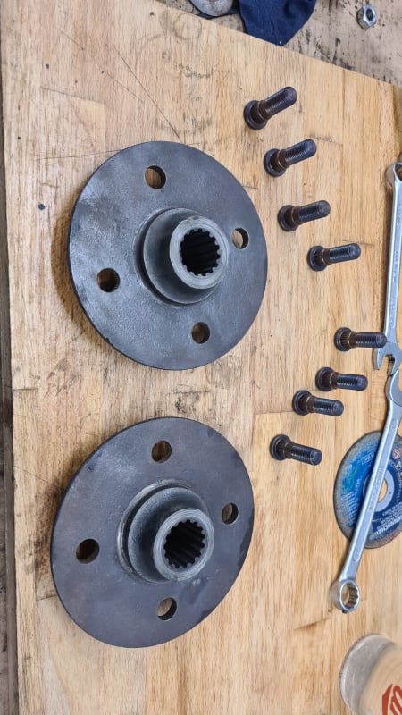

Zadnje peste so dobile še nove vijake, saj so po prejšnjih nekaj čarali in mi ni bilo všeč da so bili iz zadnje strani odbrušeni. Skupaj z bobni so padli na zadnjo akso brez zapletov.
Ja vem, umazane roke sem mel. Misli pa tudi.

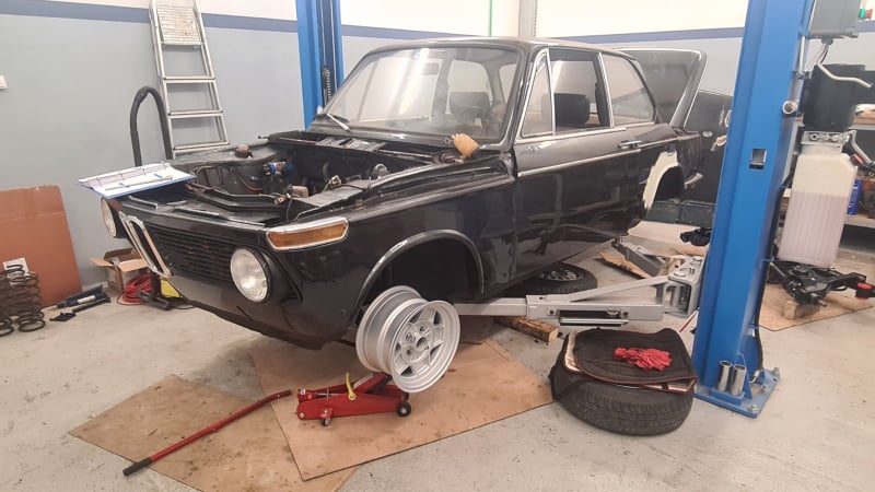

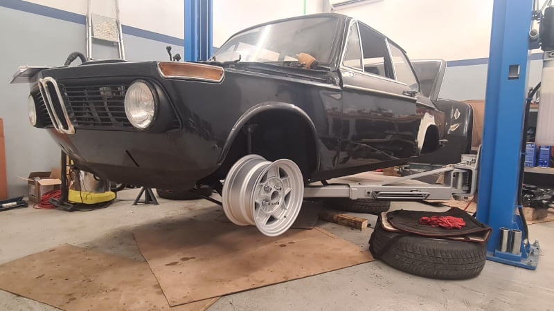

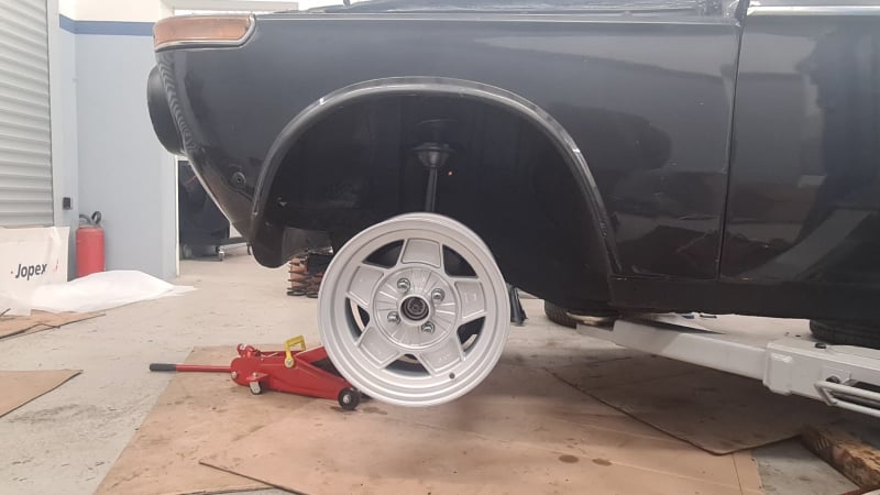

Manjkajo še zadnje vzmeti in amotrizerji ter preluftanje sklopčno-hidravličnega ter zavornega sistema, pa lahko avto postavim na svoje noge; mi je pa zmanjkalo energije in volje se spopadat s stiskanjem zadnjih vzmeti in nadaljevanjem z delom, zato bo to moralo počakat do ponedeljka. Vseeno pa mi firbec ni dal miru, srbele so me šanse da bodo kolese pasale pod blatnike, in nadel sem mu eno copato:

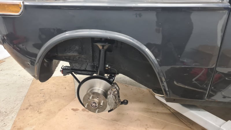

Takole pa zgleda iz oči ptiča:
..iiiin bojim se da je še vedno pretesno za kakršnekoli finalne odločitve ker je podvozje razbremenjeno, je camber na kolesu popolnoma porušen, in ker na mestu ni motorja ki bi obtežil zadevo, sem s poskusom dviga roke z dvigalko samo dvigoval celotno šasijo na dvigalu. Tudi zadaj bo pomojem precej podobno. Očitno bo napeto čisto do konca!
