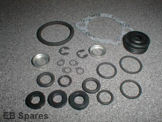

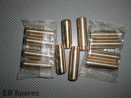

Pa naročil sem še vodila bronza vseh 12 (original so izpušni iron cast) in set za obnovo hidravličnega napenjalca zobatega jermena. Ta hec me je pršo oboje skup 100€

No vidiš; majo worldwide express pogodbo in so dali 30 od unih tvoji 100€ v poštnino
Pa sej niti ni blo tko drago tole; vodila so ponavad 4-6€ po komadu...
