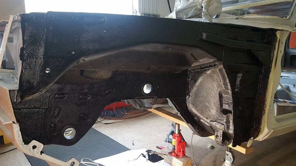

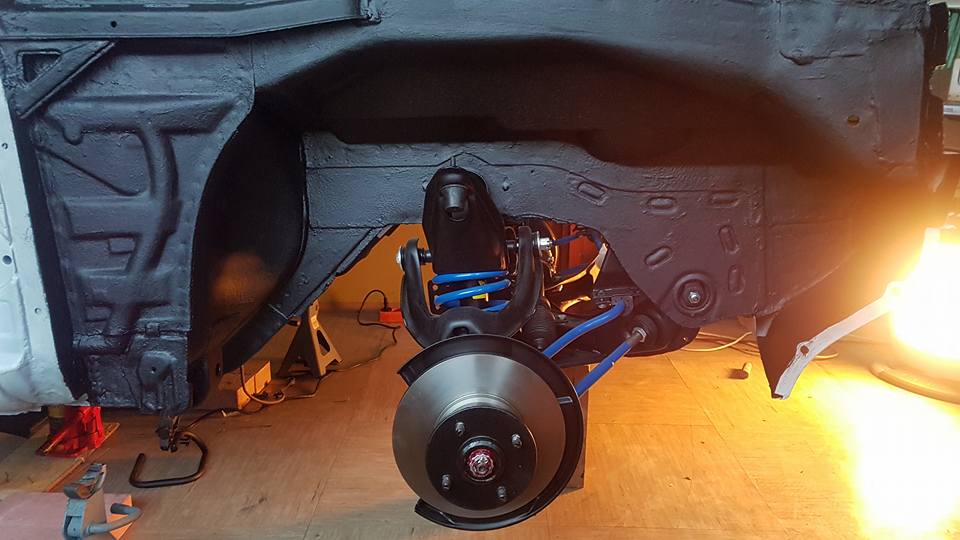

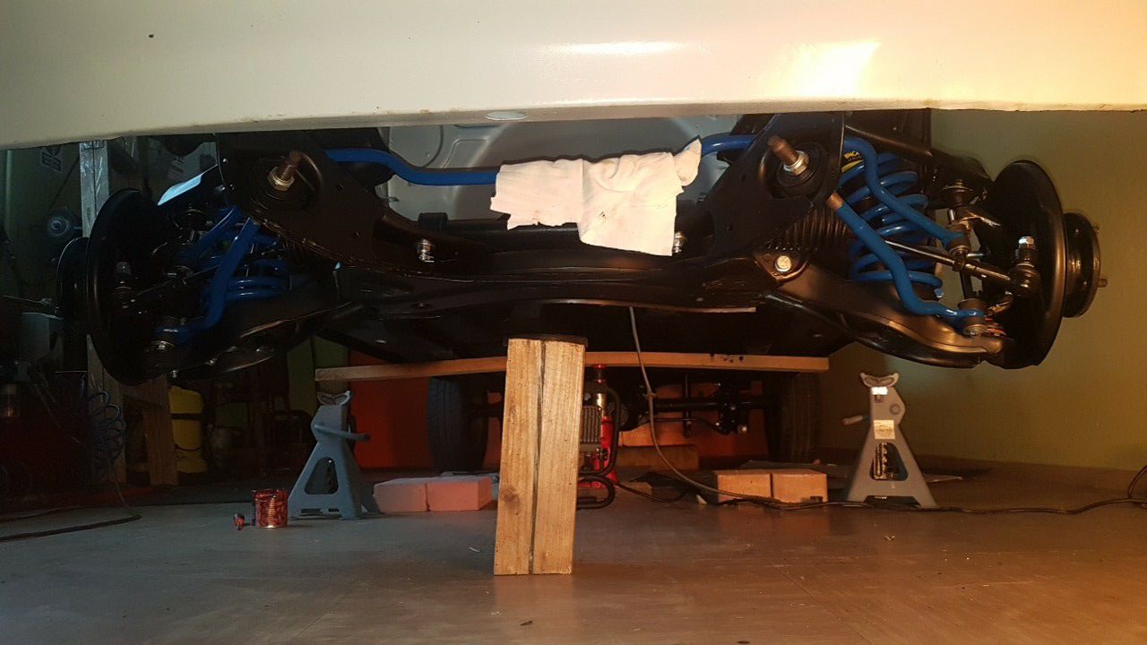

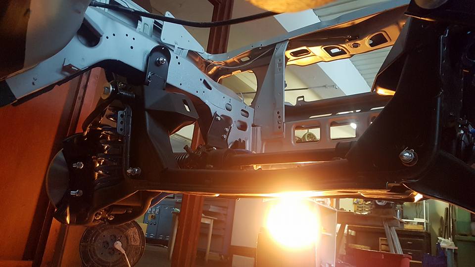

Končno delo z bitumnom končano in avto si je zaslužil obnovljeno prednjo podvozje na fertik privijačeno na avto, sedaj sledi elektrika, napeljava zavor kmalu si bo pa avto zaslužil tudi obnovljen motor.....kmalu bo kmalu
Modra pa res naredi svojo šminkico, odločil sem se, da bo tudi pokrov diferenciala moder
Pri blatnikih sem zmešal polovico barljivega in polovico nebarljivega bitumna, se zelo lepo dela tako z valjčkom kot čopičem....

kako pride amortizer? A je na podvozju al gre na karoserijo ?
- Beatsky
- Posts: 93
- Joined: 16 Jan 2016, 19:23
- Avtomobil: ford taunus 1978 tournier
- Location: gorenjska
Podvozju, zaj.....za skup dat da popi....

aja..pol je v fedru? Kot pri korveti ..
- Beatsky
- Posts: 93
To ne bi vedel. Sem pa naredil podobno pripravo kot je v service manual za stisk fedra. Požrl m 16 navojno palico. Potem sem podvozje podpontal na stop in uporabil 10t dvigalko. Mal sem glavo reskiral, ampak je bilo kar zanimivo.
