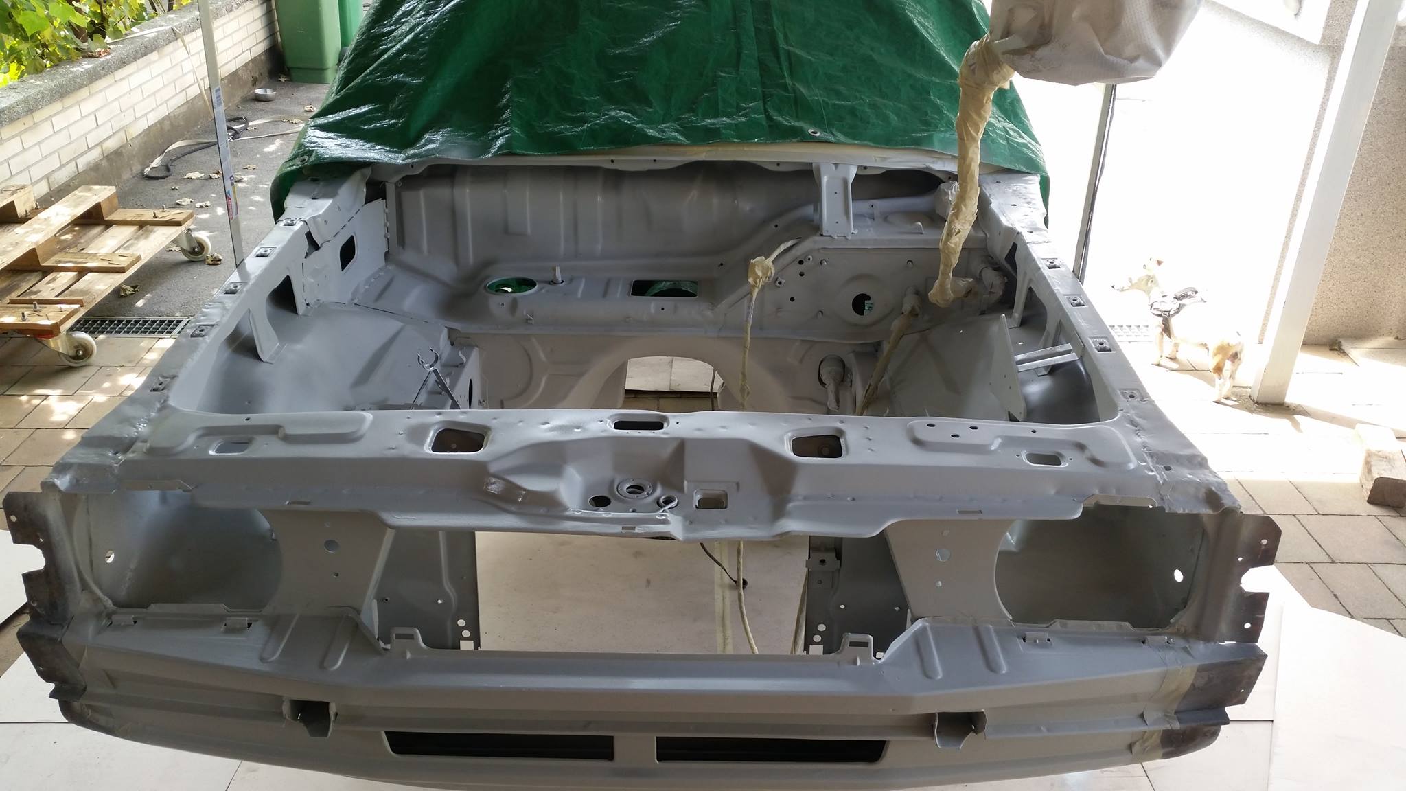

Glede vijakov sem pa naredil sledeče. Vpel v strušnico zalaufal v roke pa drateno na vrtalko pa gasa. Ter seveda takoj nesel na cinkanje kajti vse imam na dosegu rok.
Kar je pa manjših vijakov in matic sem se pa odločil kar za nove...
Preveč sem že strupov zaužil ko sem brusil bitumen (ca. 140h) tako da se nisem šel še s kislino giftat .
Danes sem se lotil blatnikov, tale teden ga postavim na kolesa, montiram vrata, havbo... potem gre pa končno h kleparju.

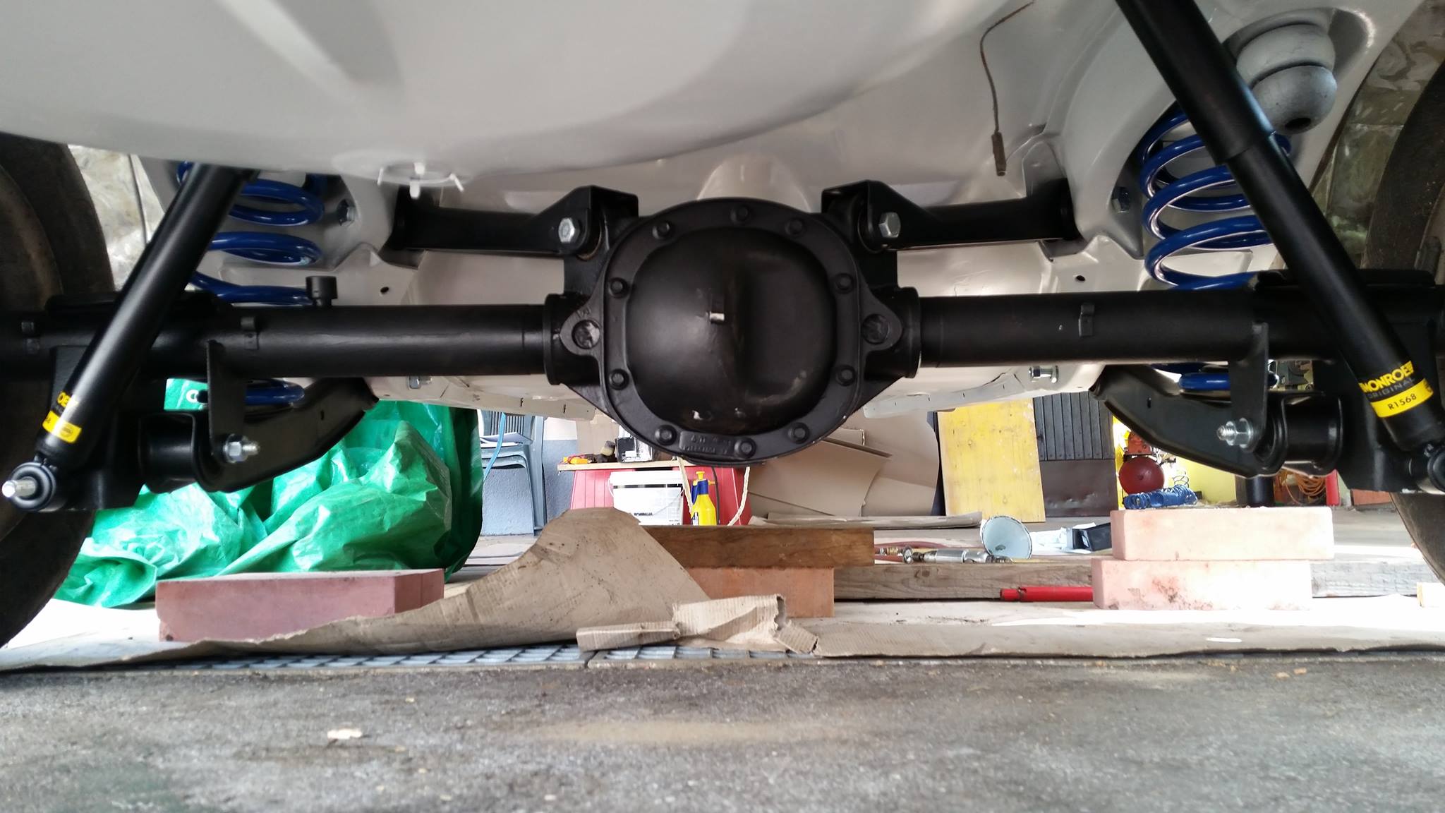

Pa ga imamo začasno na kolesih...it so beautifull, ko bo pa črn podn bo pa še lepše

Bravo!Lep je,lep.Z trudom do zmage.Upam,da ti je kaj prav prišlo.
Nekaj delov še mam;)
P.s.Ko bo končan pa pridem pogledat na Gorenjsko;)
