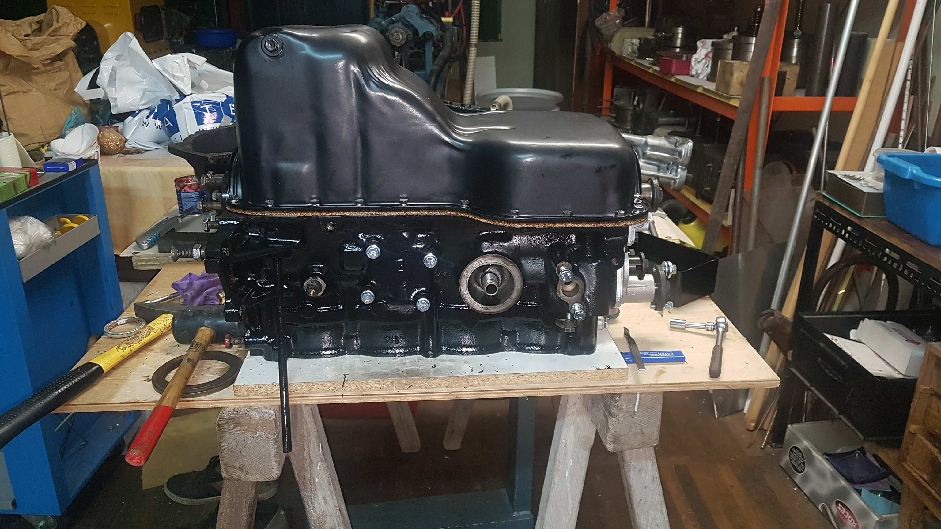

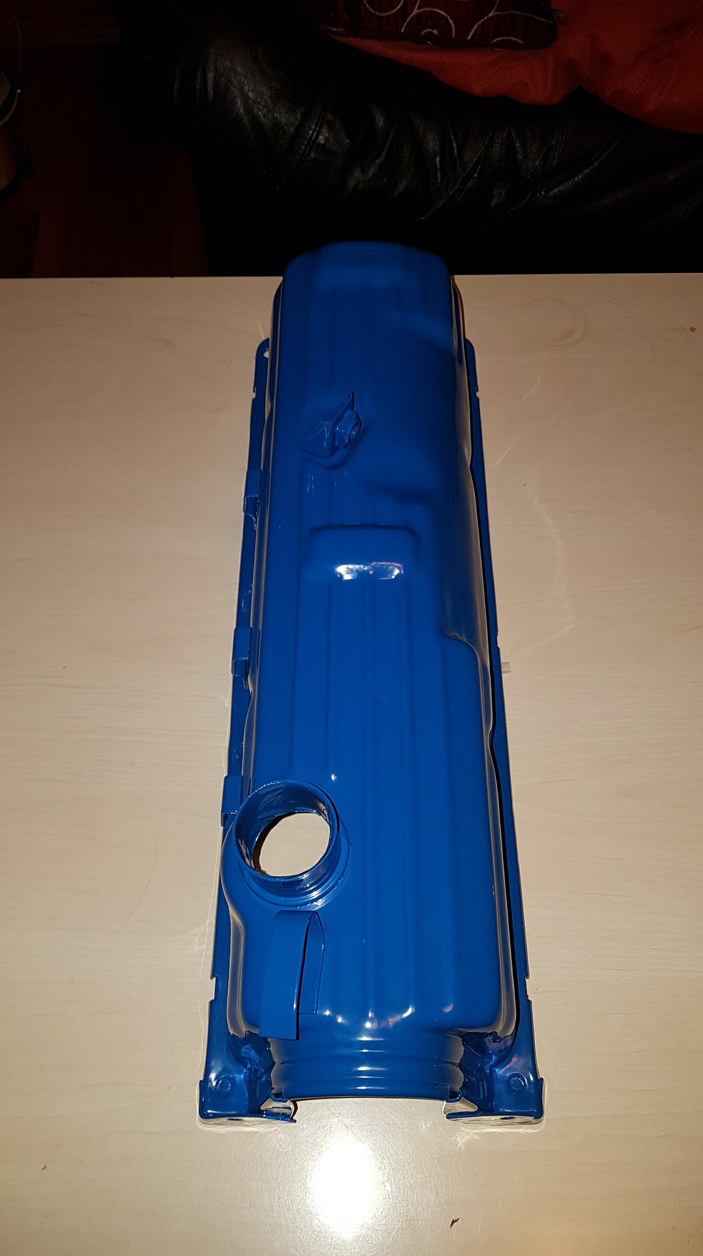

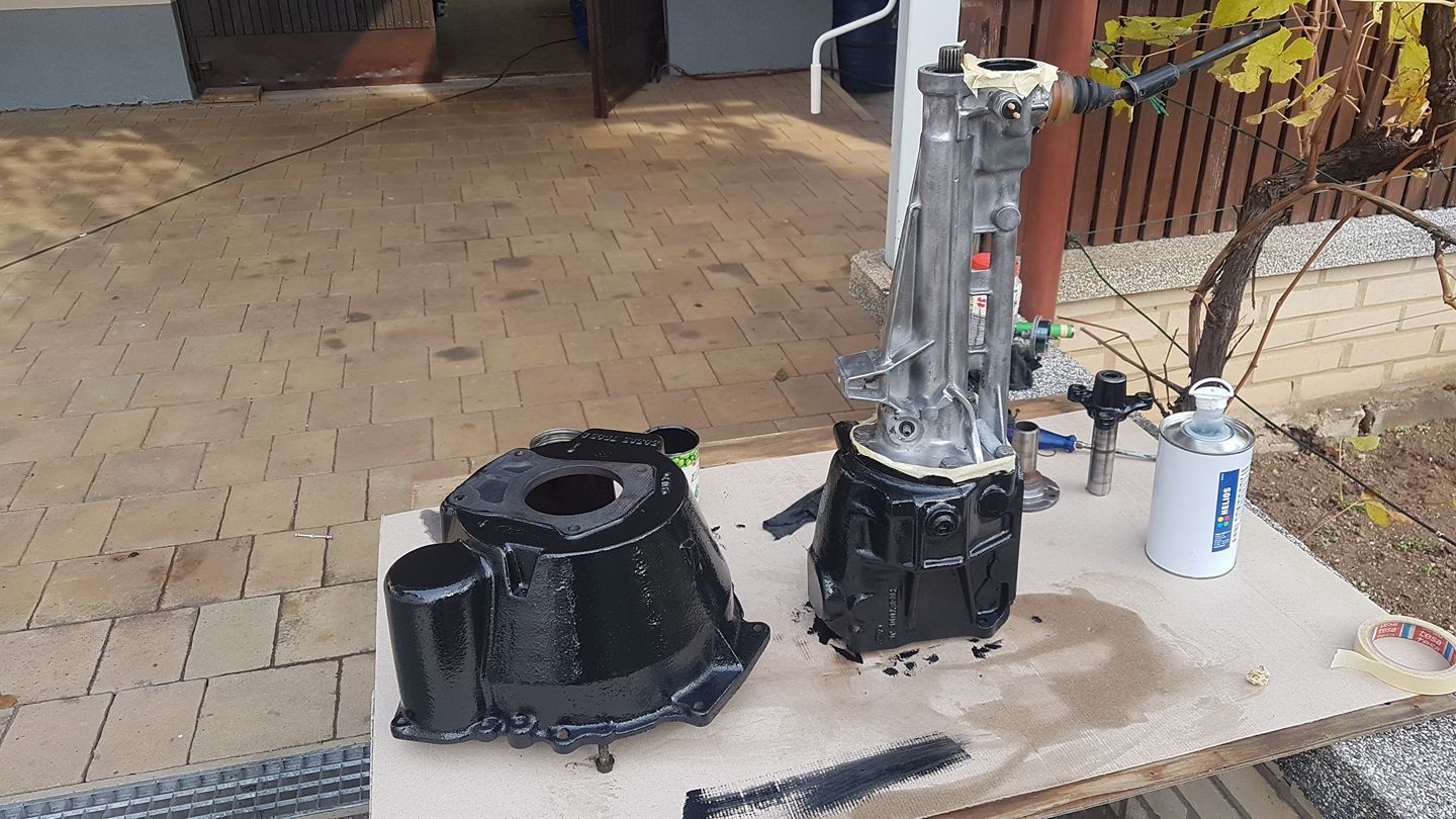

Rezistol ral 9007. Ker je minimalna razlika proti originalu.
- DS71
- Posts: 3108
- Joined: 22 Jan 2011, 12:37
- Location: Ilirska Bistrica
aha..pol pa ok ..sem mislu da si delal z bazo,ker pol bi bla štala
A zunaj bo šel tudi v ral ali original nianso ?

smo ga mal poglancal z epoksi rezistolom drug teden pa motor na vrst

S čim kaj barvate aluminij, saj bi dal prašno a se mi ne da podirat. Bi pa zaščitil s kakšnim brezbarvnim lakom, ker če ne bo prav kmalu oksidiralo. Ponavadi je potrebno dati prvo primer za al kakor me spomin ne vara.

Ja brez primerja bo na alu bolj bogarija. Samo potem prozorni odpade .. jaz dajem za alu če se ne motim 1K Bukalit .. neka strupena reč iz 60l soda . Prosojen, nato pa naredi belo prevleko, ki se kar vžre v alu.
Sem pa to dobil v Fradler-ju na Viču

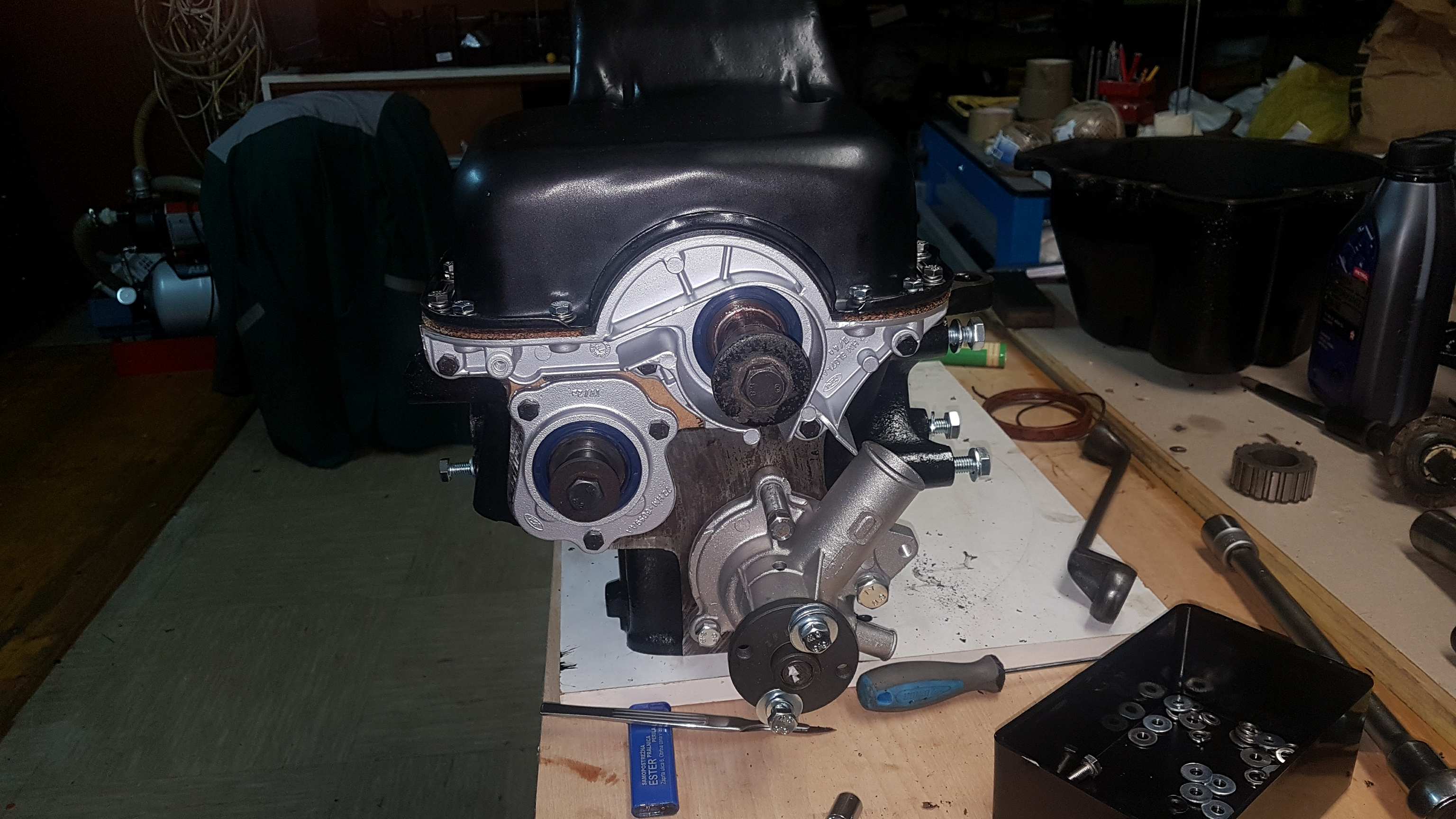

Zadnje stvari iz prašnega barvanja, motor osvežen z novo barvo, novimi tesnili in novimi vijaki.
Za barvanje aluminija sem stestiral primer spectral - under 395 in barvo za platišča dupli color wheel paint, pobarvane vzorce sem namočil v gorivo z oljem in je obstalo, proti praskam je tudi v redu.
