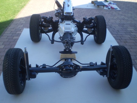

Pri sprednji premi je pil enak postopek kot pri zadnji; PU puše,nove zav.čeljusti,diski,ležaji,vzmei in amortizerji.

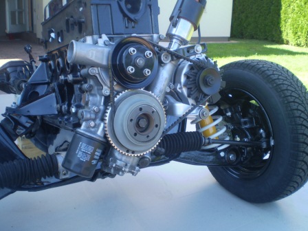

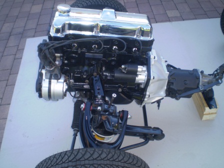

Sledil je motor; motor, ki je bil vgrajen sem zavrgel ter si ga sposodil od OMEGE A 2.4i-C24NE, motor je v dobrem stanju zato sem zamenjal samo teflone na glavi,tesnila in semeringe.Motor je v osnovi podoben orginalnemu, vendar je bilo potrebno nekaj predelav.

L4Uko- Pri motorju od omega 2.4i je potrebno več posegov kot na motorju 2.0.Npr; karter moraš dat od starega motorja, zamenjat moraš sesalno cev olja, prevrtat blok motorja za šiko olja ali se znajt drugače, če obdržiš elktroniko od omege(Motronic 1.5) moraš predelati zobato jermenico na motorni gredi(stanjšati 3-5mm).Sesalni kolektor moraš vzet od CIH 2.2i, ker od omege je previsok in naseda hauba, zamenjat izpušni kolektor ali predelat prvo koleno izpuha.
To je kar se tiče moje predelave-niso veliki posegi,ko pa naletiš nanje pa ti kar kuštrajo lase.

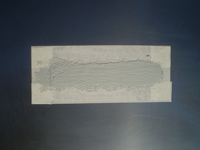

tisto z diht maso me zanima čeprav si lih ne predstavljam čemu problemi .. verjetno en bolj "ščetinast" penzl pa mogoče piksno prej pogret v topli vodi?

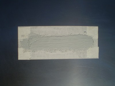

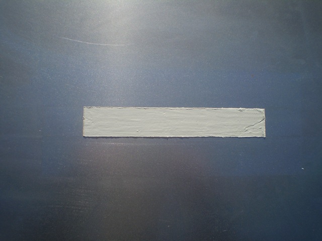

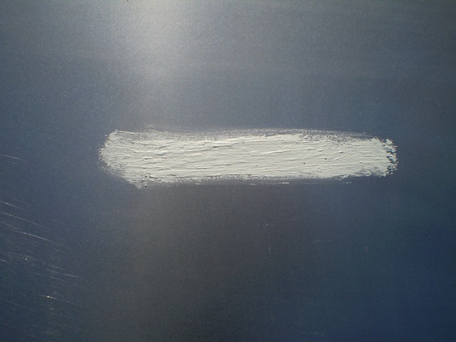

DS71- Glede diht mase je tako, da tovarniško ne moraš nredit, lahko enostavo namočič čopič in naneseš ali se malo potrudiš.
Moja praksa in nasveti ličarjev; vzameš čopiš širine 20-30(pri nekaterih masah ga dobiš zraven), je iz trdih vlaken posebaj za ta namen.Spoj oz. zadevo kjer boš nanašal zaščitiš z abdektrakom ter na debelo naneseš maso, potem si narediš plastično gladilko širine 20-30,jaz sem si zožal kar plastično lopatico za kitanje.No to gladilko namočiš v bencin ali nitro ter pogladiš maso za lepši in bolj gladek izgled.Verjetno je pa še več načinov...
Panhardov drog; o tem sem že razmišljal.Najprej postavim avto na kolesa, optika bo pokazala svoje.Če bo potrebno si bom dal naredit nastavljiv člen in ga priredil na star drog.Koliko sem zasledil nov kompletni stane cca 200 eur, mogoče se da samo člen kupit.
