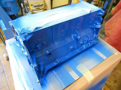

Še zmeri isto stanje (kleparija), razkopal sem motor na prafaktorje noben bog ga ne bo upal zložiti nazaj. Blok motorja sem prebarval, izdelali smo peskalnico za manjše dele.
Prebarvan motor v modro ker sem mislil da bo avto črn jeb*ga je kar je

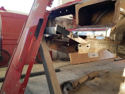

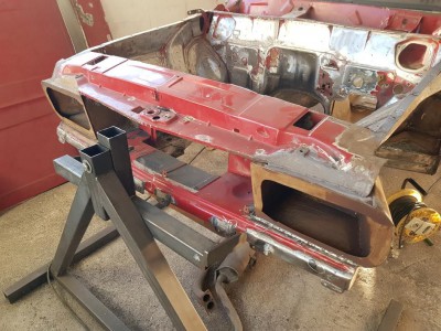

Potrebna izdelava koplet novih odprtin za luči delal sem enga po enga da sem držal mere
prednji del avta sem rezal da sem dobil dostop zadaj, sem naredil na vijake ki bodo skriti za odbijačem

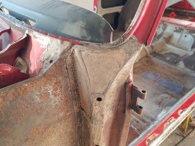

A steber luknja ki je puščalo v interijo ena izmed mnogih

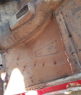

Komplet nov pod na voznikovi strani in še nekaj malega na sovoznikovi tukaj je macola pela

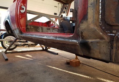

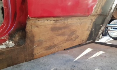

Levi prag zvit na abkant in zmasiran na mero

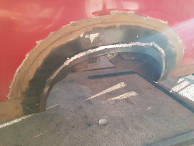

Zadnji rob koloteka fabrški kos, pleh okoli švasa valovit kot morje
